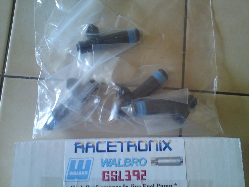

av Gladh » mån jun 21, 2010 2:27 pm

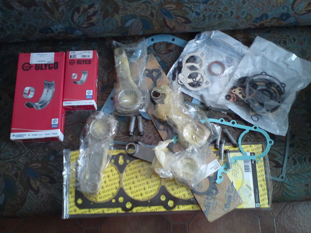

Jaha fick lite mer prylar på posten idag

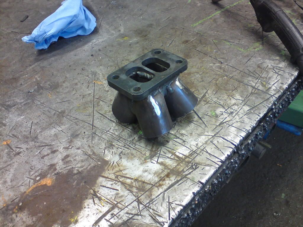

av Gladh » mån jun 21, 2010 11:00 pm
Hmm ja de blev en kollektor gjord ikväll iaf, va lite pill å smida ihop 48,3 rör på en delad T3 fläns. Mycket tack till lord_nordkvist för hjälpen
lord_nordkvist
Inlägg: 581 Blev medlem: mån mar 10, 2008 4:44 pm
Ort: Lit/Jämtland
Inlägg
av lord_nordkvist » tis jun 22, 2010 9:12 am
haha ja de är lite pill minsann att få ihop sånna där bummlingar till rör.. men de vart ju bra, lite småputs invändigt på den dära nu så äre bara tuta å köra sen

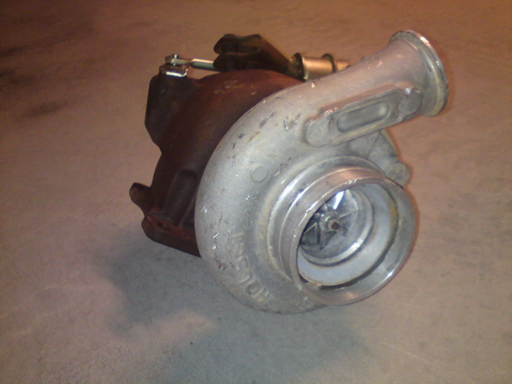

Idag dök paket från Lg upp så nu ere bara å vänta på turbon. Fick tag på en HX40 t3 med 14 avgashus

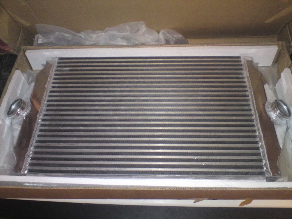

Jaha de blev lite ändring så jag ska köra på T4 fläns ist så en ny kollektor ska snidas ihop ikväll. Också har en hx40 med avgashus 17 och en 60mm ic kommit hem så nu har jag allt tro jag.

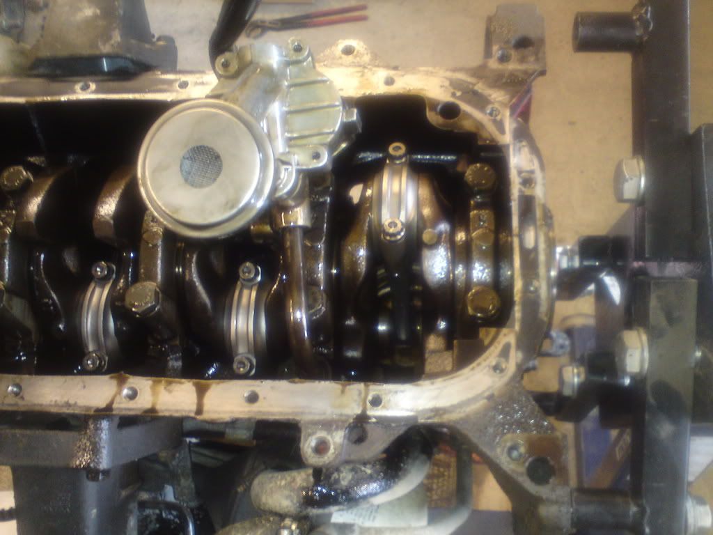

ja de blev lite gjort i helgen, motorn åkte ur och fick ny lager och h-profil stakar.

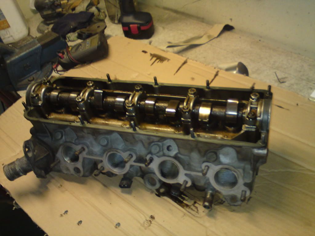

Sen fick Martin ta en titt på toppen, den såg bra ut men kammen va skrot
så jag behöver en vettig sådan lite ilvasst.

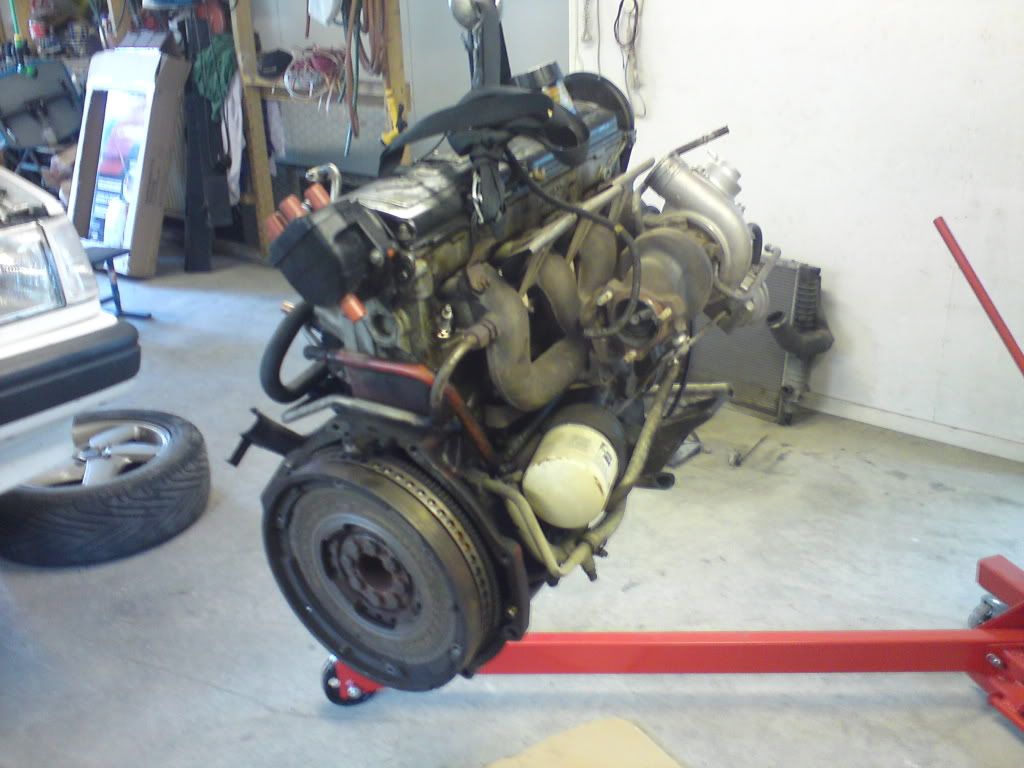

Motorn på plats i bilen igen
gick jävligt smärtfritt. Började lite smått på grenröret, blir vilodag i morgon men på onsdag bli de maraton skruvning.

Jo plats finns det men jag lurar på att dra om röret. Hur såg de ut med kammen?
