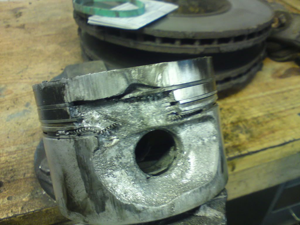

Gladhs 945 turbo, trasig
Inlägg av Gladh »
Igår blev de ras, fan den höll ju några dagar iaf :? Har inte rivit än men motorn knackar som en gamm diesel :(

Kollade ni lagerspelen när ni rev motorn förut?

Gladh
Inlägg: 97
Blev medlem: tor mar 13, 2008 4:54 pm
Ort: Östersund
Inlägg av Gladh »
Ja pga av lägenhets renovering och storsjöyra mm har jag inte rivit motorn än, men de är troligtvis en kolv som har fått ge sig. Jobbar 6 nätter nu sen bli till å maratonskruva lite :P

Inlägg av Gladh »
Har plocka ur motorn nu på eftermiddan och rive den, och de va som väntat en kolv som spikat sönder. Orsak till de vet jag ej, måste va vingel med treans spridare.
Kolven va iaf inte så fin :? Bjuder på en bild
I morgon bli de till å putsa treans cyl och i med en ny kolv, och klura på varför soppan inte räckt till där. Bli kanske lite provåka i morgon kväll om man är flink i fingran 8)

Inlägg av lord_nordkvist »
va äre fö fel på treans kolv då? putsa till han å däng tebaka :hihi:

Inlägg av micke999 »
ny oljering så borde den funka ett tag til haha

Inlägg av Stener »
:thumbright: Har ni hittat något fel som gjorde att den spikade förra gången?
