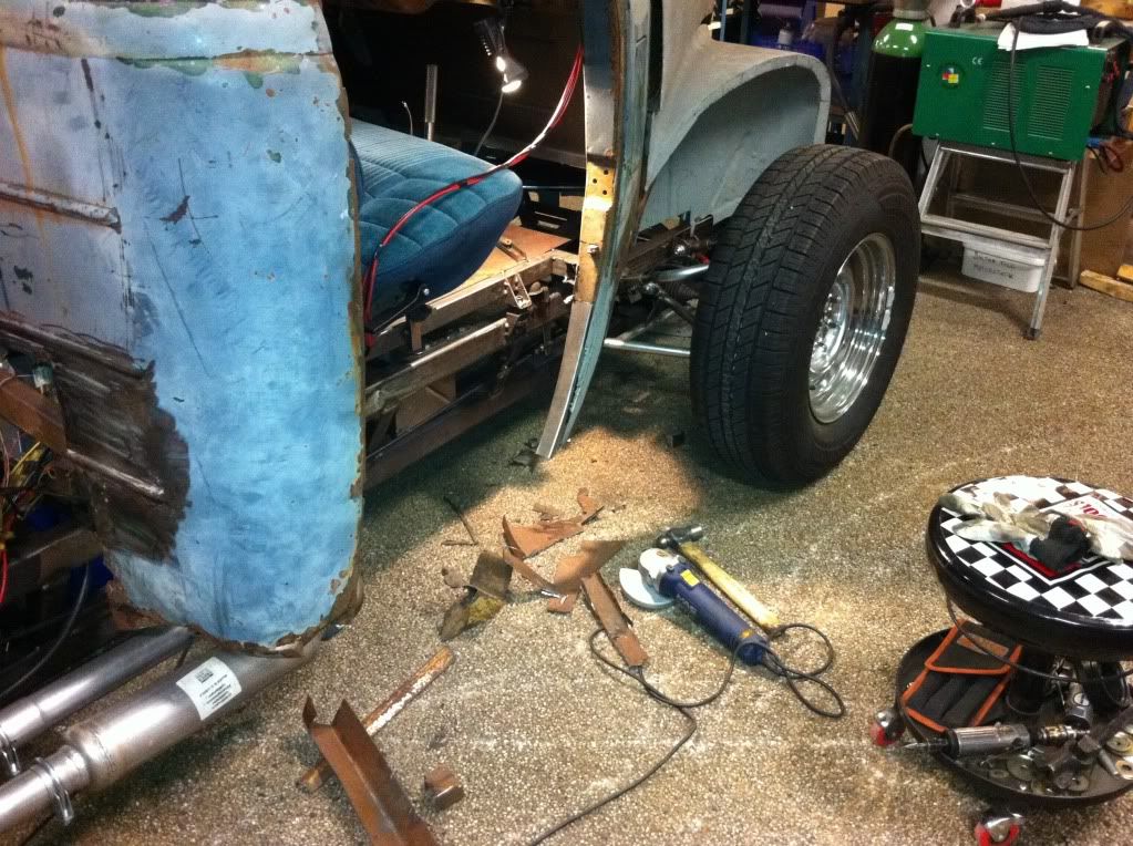

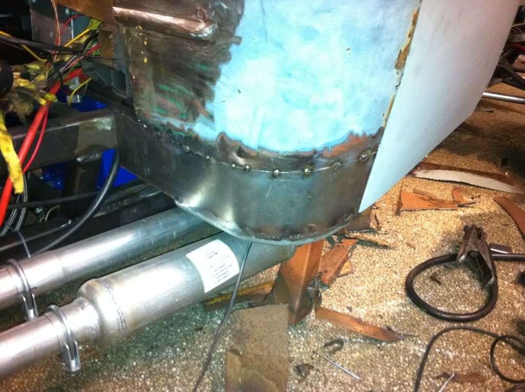

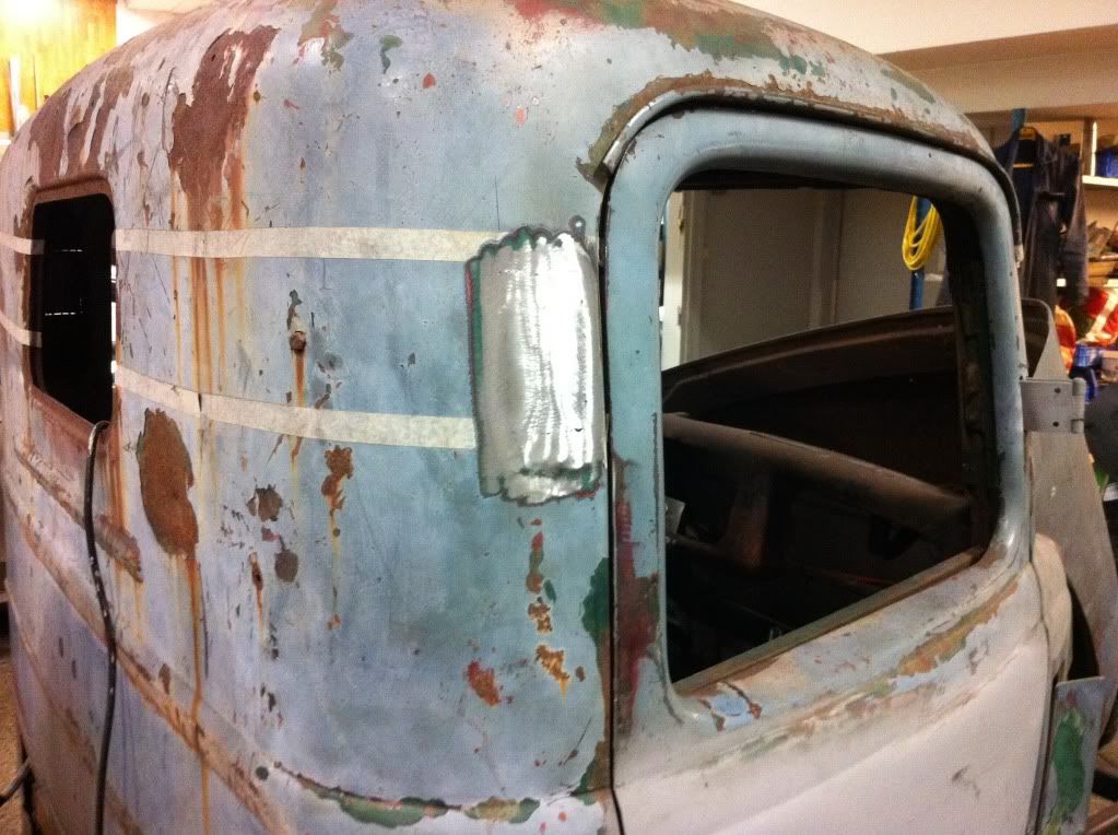

Lite bilder på den lågaktiva verksamheten i garaget...
Och inte blev det några extra lediga dagar i jul heller...
Rostlagning och ny tröskel och dörrkanter...
Provade Biltemas "rostätare" på innertaket och det verkar funka bra, dock bör man först slipa lite där man kommer åt. Skitkul att slipa 10cm ovanför huvudet... såg ut som en rodnande indian efteråt!
Det först vita och sedan mörka partiet är behandlat och får en hård yta.

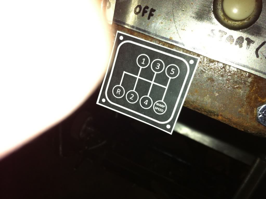

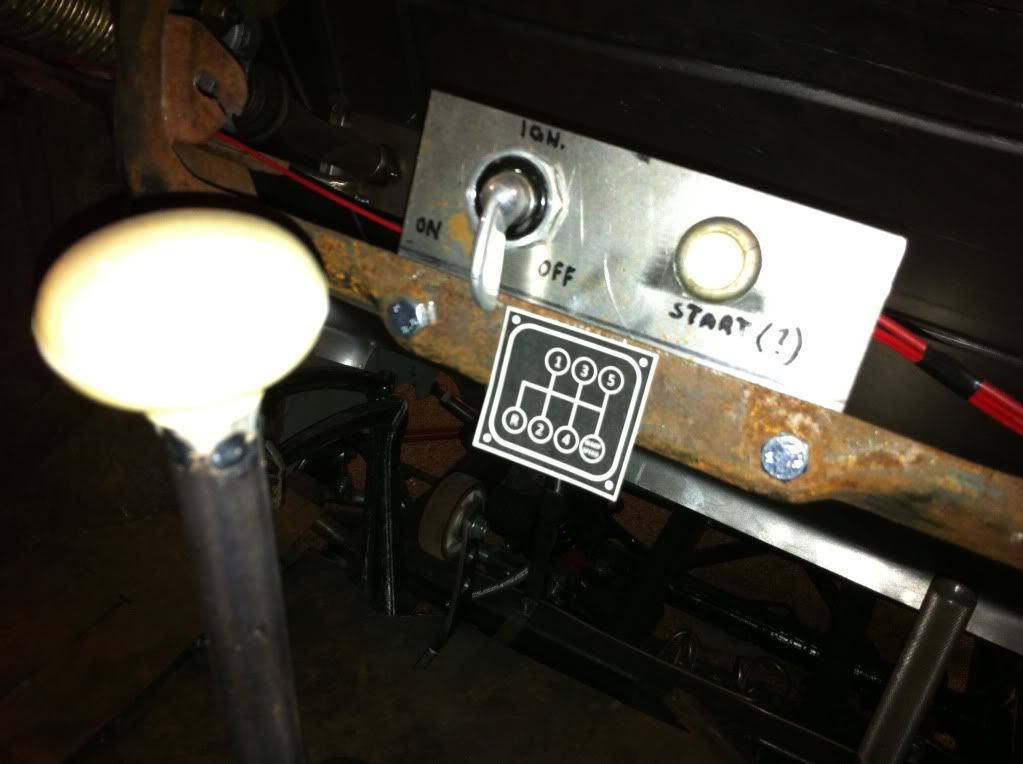

Lite mer bilder på rostlagning och ett utkast till växellägesskylt.
Någon som vet var man kan få sådana printade på metall till rimligt pris?

man kan "ritsa" med vattenskärmaskin i aluminium....
gillar "start(?)" knappen :hihi: :thumbright:

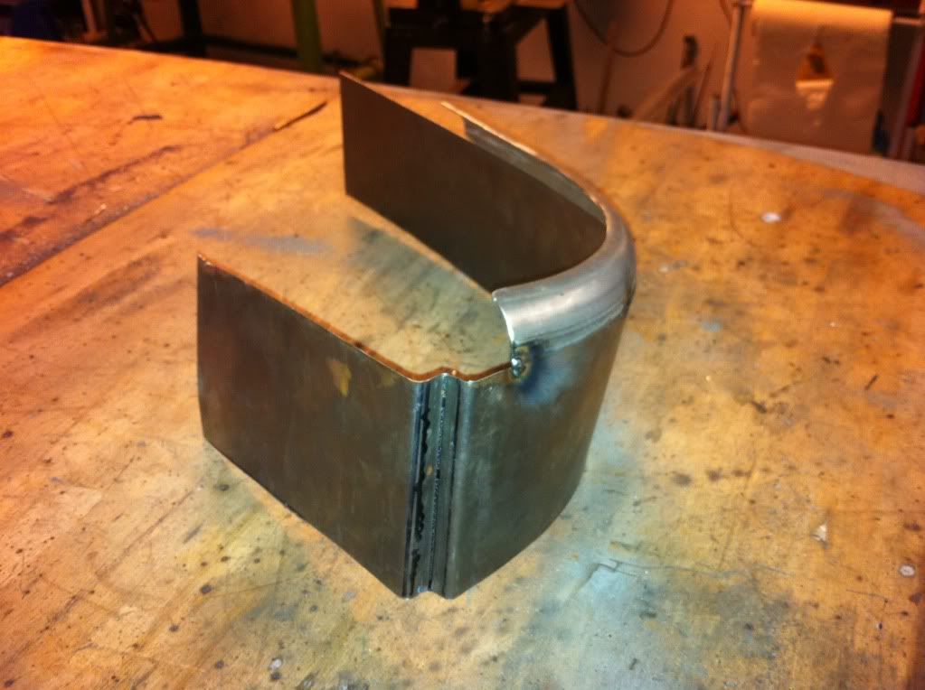

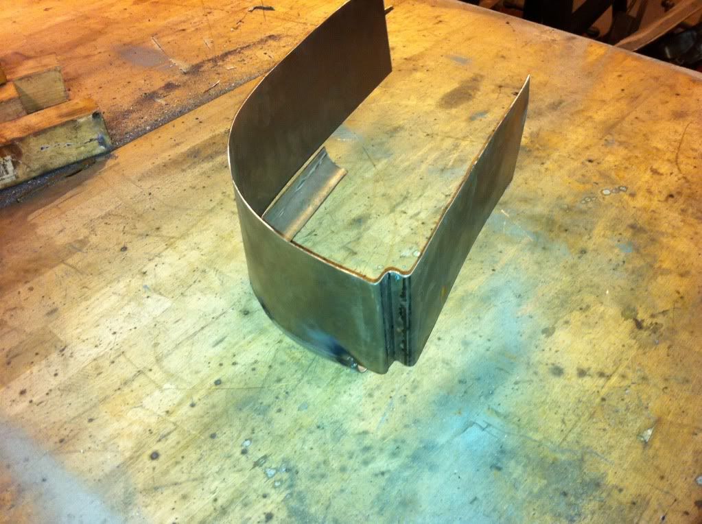

Ett par timmars rostlagning till...
Mycket bocka och vrida blir det...
...och många mallar...
...men till sist sitter dom där, alla bitarna!
Vad är ekonomiplåt?
...Men rätt kul när det blir klart! :whistle:

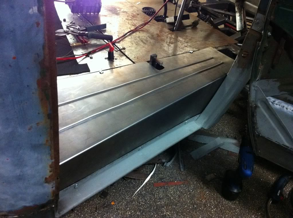

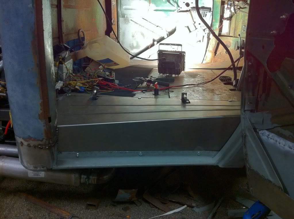

Lite mer plåtfabricering...
Handvevad plåtsick, jobbigt att få det rakt när man är ensam...
Bockat över arbetsbänkens kant med hjälp av två tvingar och ett fyrkantsrör.
På plats med nitmuttrar för att kunna demontera golvet.

Skönt,hann bli lite orolig :lol: ,ser du har samma problem med golvplåtssicken som jag(man får det man betalar för :doh: )
jag satte ett plattjärn50x10 i Uprofil på baksidan blev betydligt stadigare,snyggt plåtarbete på golvet med enkla medel :thumbright:

Jo, jag är inne på den idén oxå.
Men... blir pressningarna lite krokiga syns det att det inte är "köpt" utan hemgjort...!
