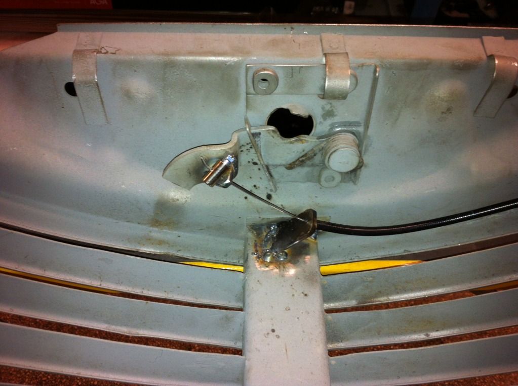

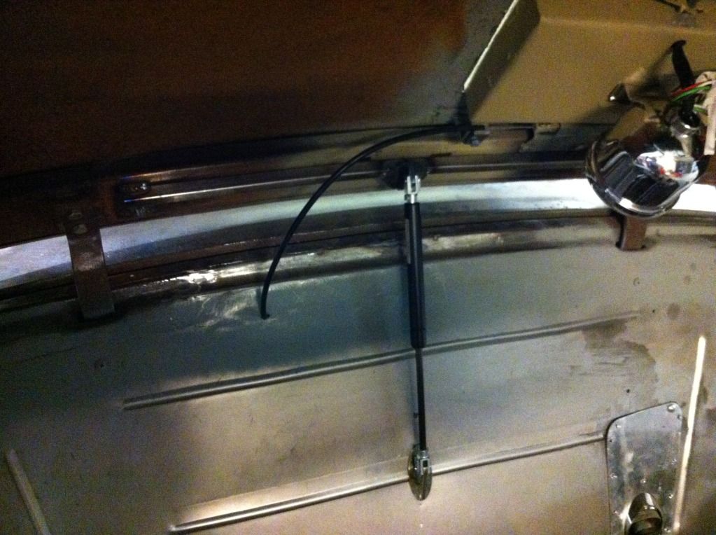

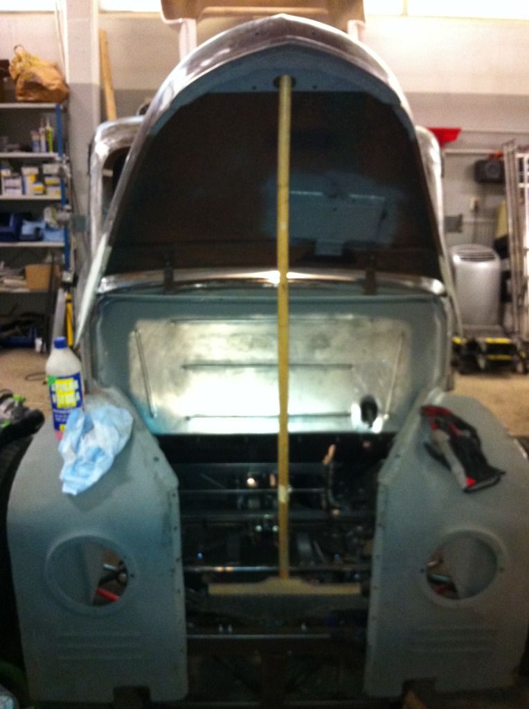

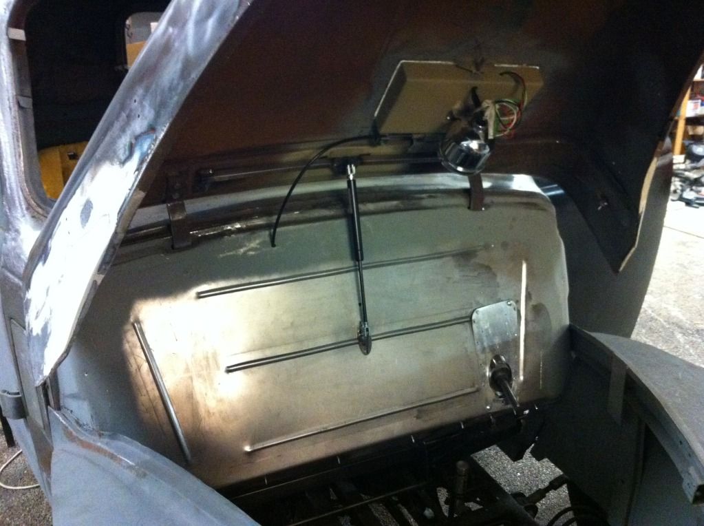

Hittade en bra sida på nätet som har alla möjliga typer av fjädrar med utförlig beskrivning och pris med frakt och allt.
http://www.fjadrar.se/online-butik.aspx ... 3wodbicJnw" onclick="window.open(this.href);return false;

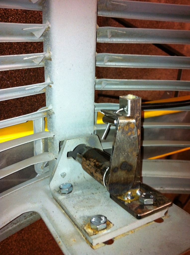

Beställde en gasfjäder till huven, efter att ha mätt det önskade trycket med hjälp av en sopkvast och vår badrumsvåg.

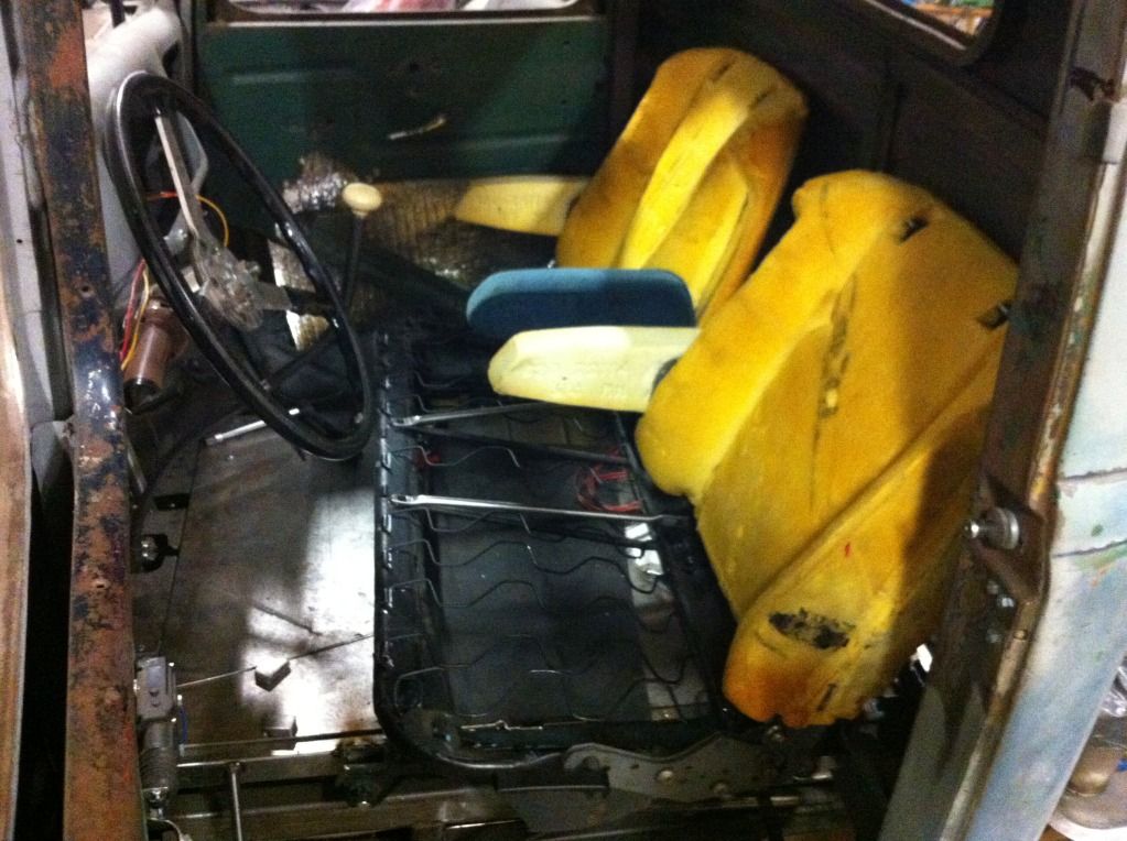

Cheva Astrosoffan är nedkapad och provmonterad, men jag har inte bestämt om jag ska behålla den eller göra en ny av plywood.

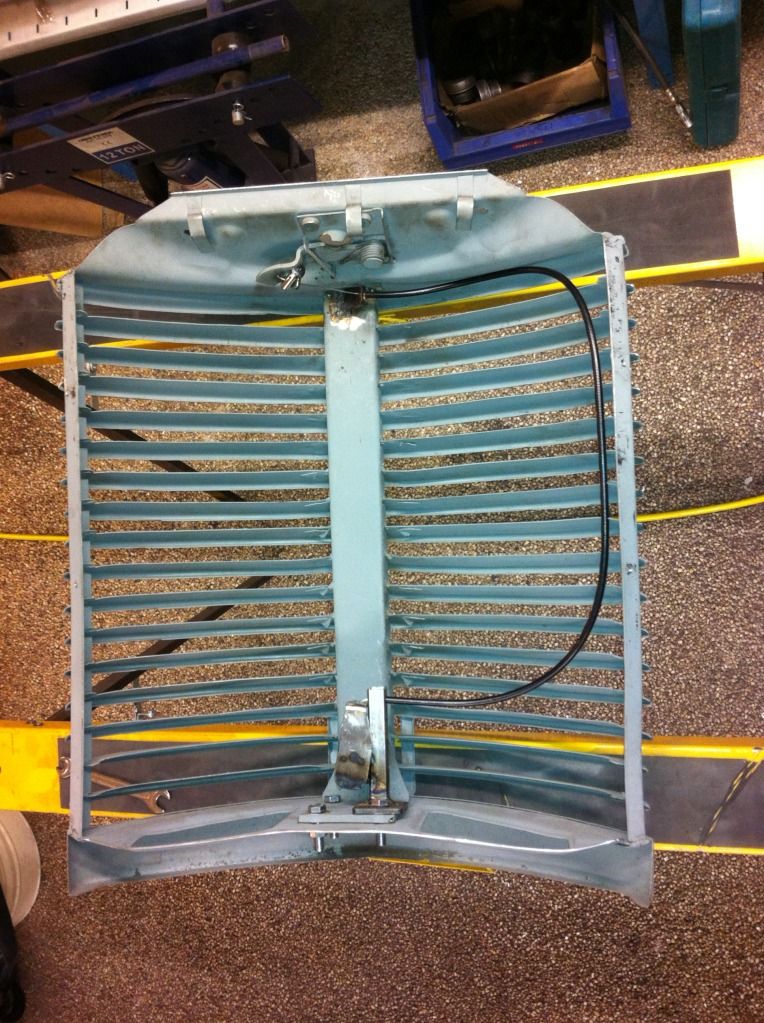

Måste oxå byta gaswiren, eftersom den marinwire jag använt gick för trögt.
Biltemas choke verkar gå bättre.

Till gaswire brukar det funka fint med bromswire till cykel, är bra plastklädda(på insidan) höljen och finns nipplar till det mesta, finns på metervara i alla cykelaffärer! (du kan även norpa justeringsnippeln från ett bromshandtag)
Garagetråden

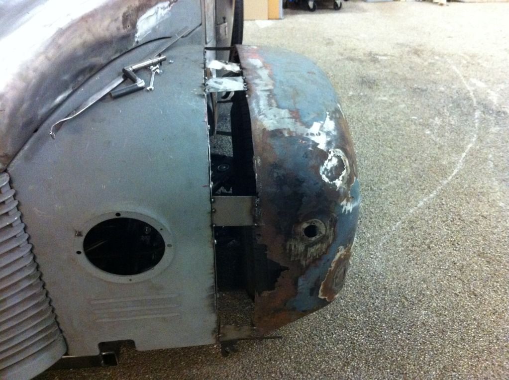

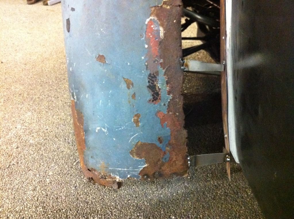

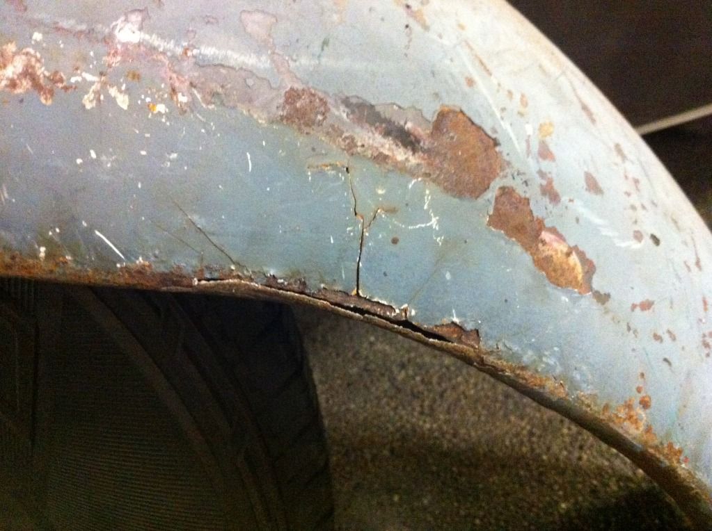

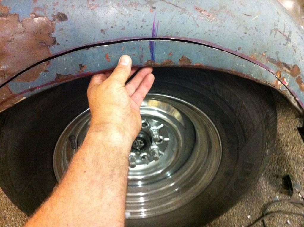

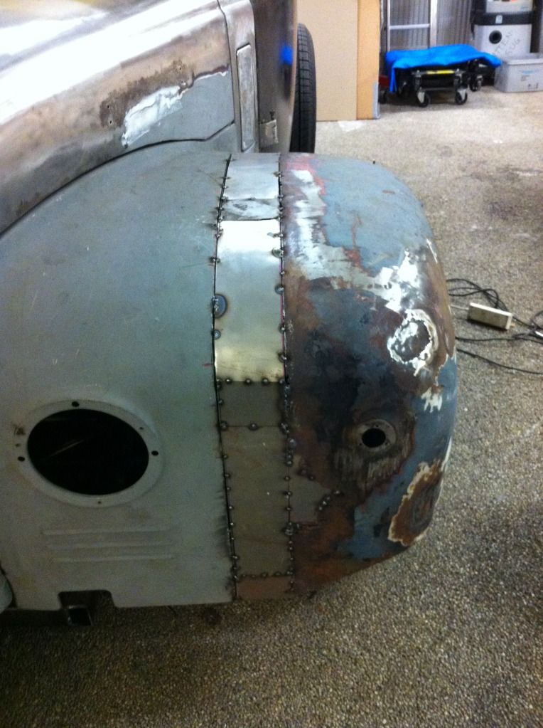

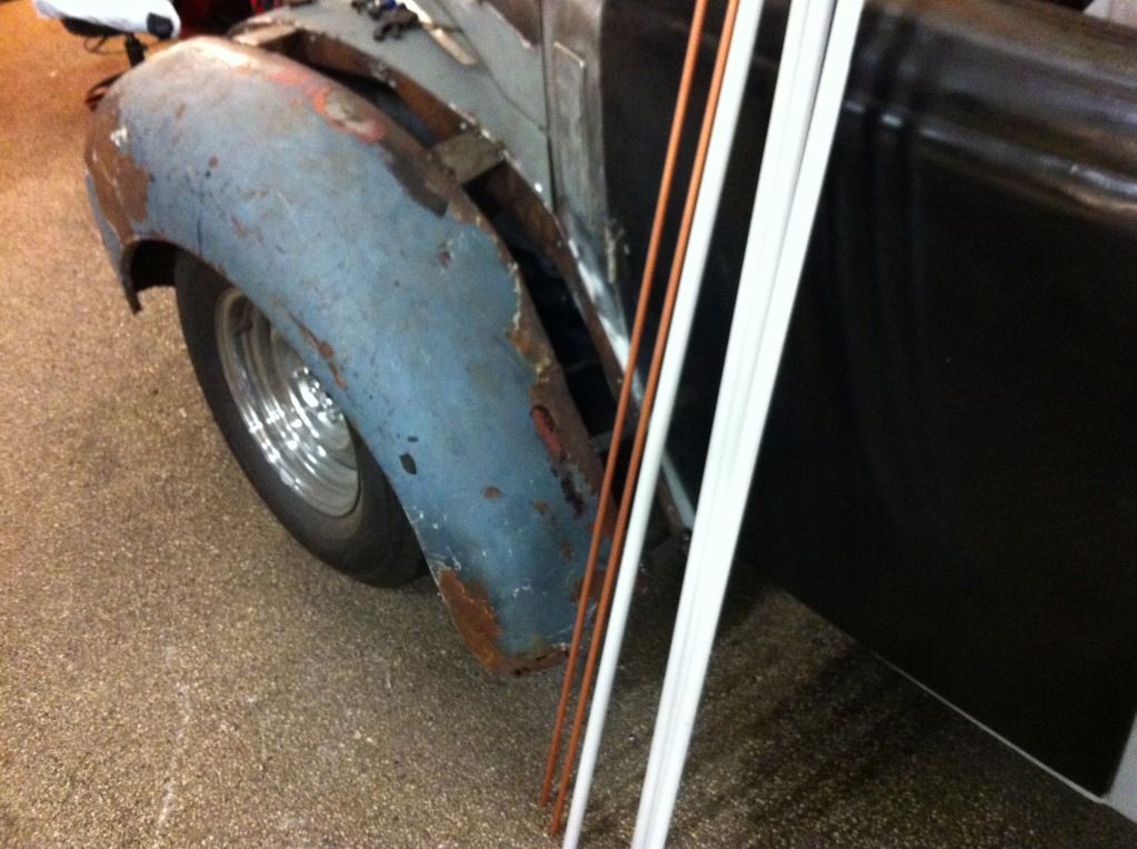

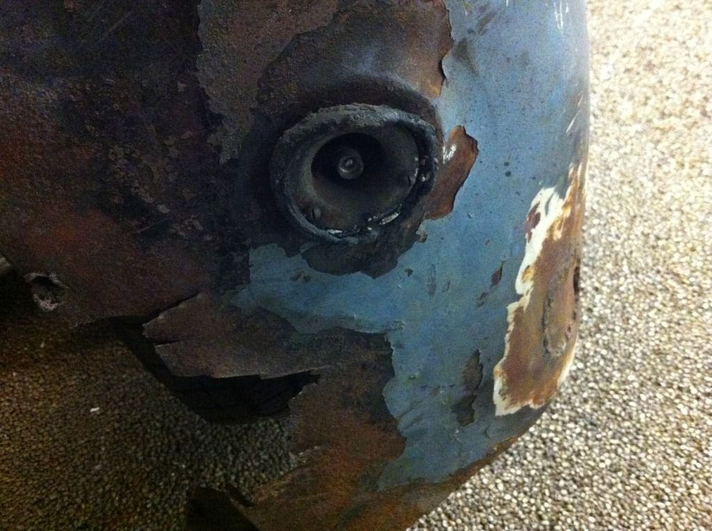

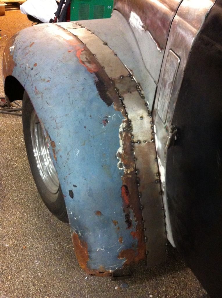

Nu har delprojekt "Bygga framskärmar av de gamla rostflagorna" börjat.
Ska bredda, lappa och spackla upp de gamla skärmarna och använda dem som pluggar för avgjutning av nya i glasfiber.

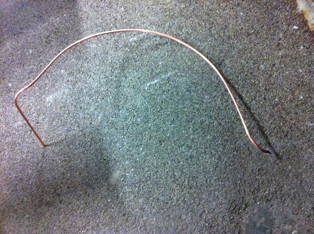

Eftersom någon sedan 1951 gjort nya skärmkanter på vänster sida med helt annan radie än den på höger sida, ska jag löda på ett bockat kopparrör för att få en jämn och liksidig kant.
Tips på glasfibergjutnigens fällor mottages tacksamt, t ex hur mycket form och slutlig skärm krymper...

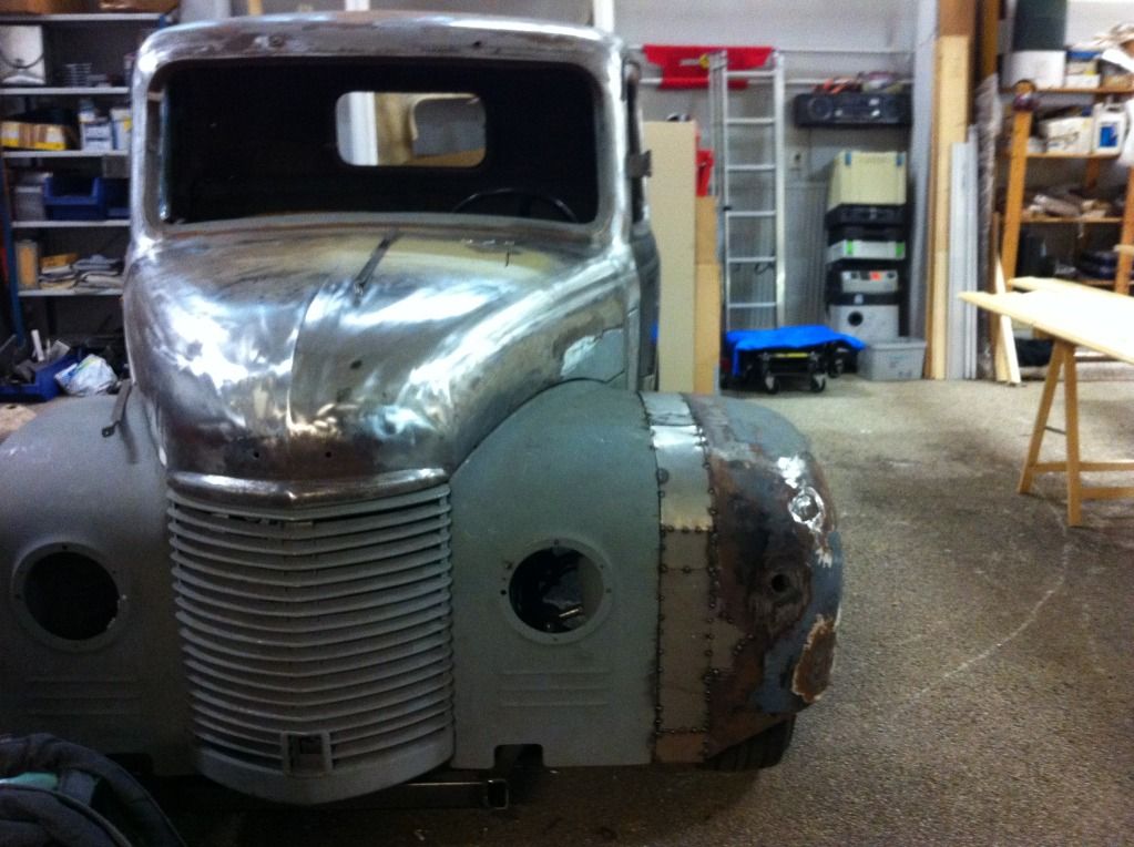

Risken är att skrället commer att se "ballögd" ut med strålkastarna så tätt ihop. :shock:

Montera dubbla runda med det andra paret utanför originalet, tror det skulle kunna bli fräckt!

Jag tror också att det skulle vara snyggt med dubbla lysen eller flytta ut lyset en dm.

Husse1 skrev:Montera dubbla runda med det andra paret utanför originalet, tror det skulle kunna bli fräckt!
Annars som vanligt i din tråd. Thumbs up!
Hmm... klassisk hot rodding. :hey:
Kruxet är att då hamnar jag mitt i skärmskarven :(

Tycker du ska flytta ut framlamporna för ser lite dumt ut nu när du har bräddat skärmarna.
Om man placerar lamporna mer i mitten ser det mer symmetriskt ut :)
Sedan kanske lite större framlampor med så ser det mer ut att det ska vara så brett orginal.
Annars kan man ha dubbla framlampor, det skulle kanske kunnat se bra ut.
Ett par små inre lampor och ett par större yttre lampor.
Det är mitt tips :)

Tack för tipsen, större framlampor blir nog svårt, det är redan 7", fast det kanske inte syns på urtagen i skärmen.
Ska nog prova mig fram, det känns mest som om det är blinkerslampan som kommit för långt ut.
Chip Foose, var är du!!!? :scratch:
