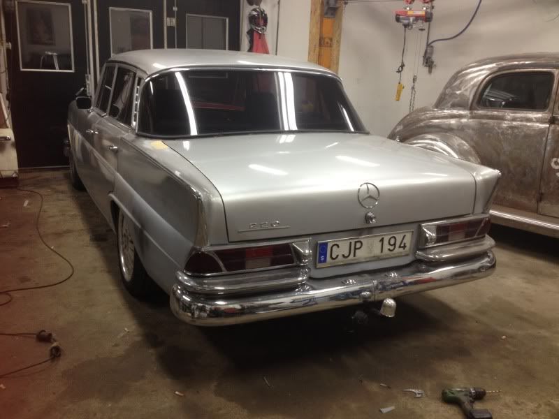

Du tror inte att överdelen på fenmercans kofångare skulle kunna passa in?
Jag tror den har ungefär rätt storlek kanske lite smal.
Ge henne bag in box då brukar dom somna fort så man får garagetid :lol:

gottlieb skrev:Du tror inte att överdelen på fenmercans kofångare skulle kunna passa in?
Jo du, har faktiskt tittat lite på den. Rätt "tjocklek" och den borde passa med lite modifiering.
Tror du inte din bil kommer att se konstig ut utan dem...?
Var brukar du parkera...? 8)
Några till salu?
Ps. Jag tycker dina bilar är SUPERJÄTTESNYGGA! Ds :lol:

Några till salu?
:lol: när du uttrycker dej på det sättet,det är klart jag har några över :hey:
Jag kan måtta dom ikväll om du vill.
Fram har ju ungefär samma storlek som bak fast dom går ju runt hörnet mycket mer men allt går ju att fixa med rondell och svets.vet ej om du har tänkt ha crome på bilen eller allt lackat?
commer är vell inte världen mest cromtyngda bil..
Tror jag har begge fram och vänster bak.Utan att jag saknar allt för många på min egen bil.

Ha ha, bra att du tog det på rätt sätt! Tack.
Du får hemskt gärna måtta dem, bak hade nog varit bäst.
Jag måste ändå besiktiga utan dem. Avstånd från karossens yttersta linje till strålkastarens ytterkant får vara max 400mm. Det har jag nu, så om kofångaren går runt hörnet blir det nog nedslag.
Med en bra vinkelslip och en handslägga... kan man slå världen med häpnad!

Toni skrev:Ha ha, bra att du tog det på rätt sätt! Tack.
"Diskret feta breddade skärmar" :hihi:
Tja, vad ska man säga?
-Oops? :shock:
570mm breda i ytterkanter 65mm höga och 80mm djupa

Tack, U are da MAN!
Ska kolla i morron, jag har inte garaget där jag bor... :(
-Oops? :shock:
Shit, lite för korta. Lägger jag dem runt ytterhörnan slutar de under strålkastaren, mellan centrum och innerkanten.
Tack för ide'n iallafall.

förläng dom.svets å slägga. :)

Nja, vill nog helst slippa kroma om.
Ska prova att skära upp ett bockat, rostfritt rör, tror jag...
