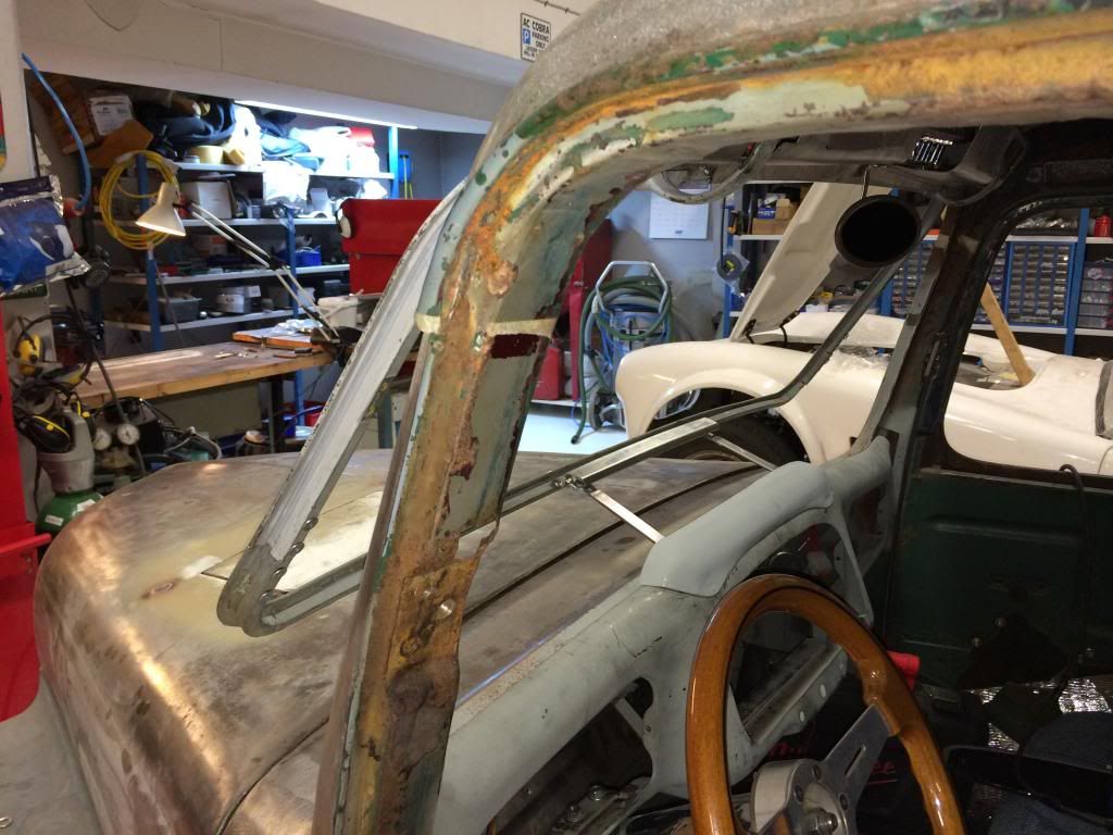

Re: Worlds Fastest Commer...
Ok, ytterröret på axeln på bilden är 18mm, så ca 25 -30mm till på höjden från axelns cc skulle jag tro.
Ska inte till garaget förrän till helgen, annars hade jag mätt noggrannare...

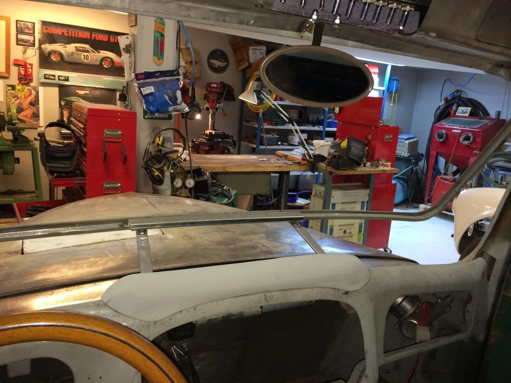

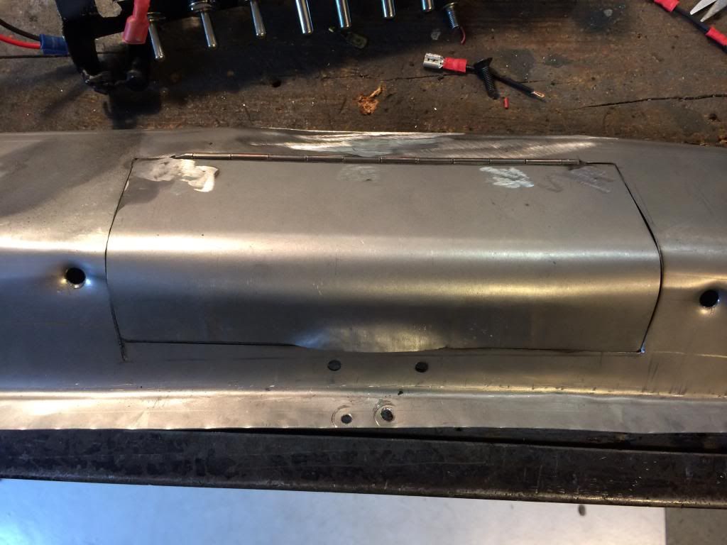

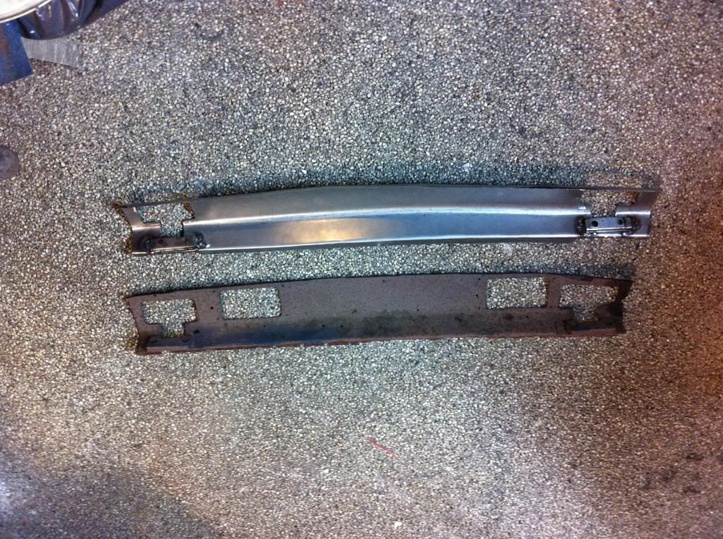

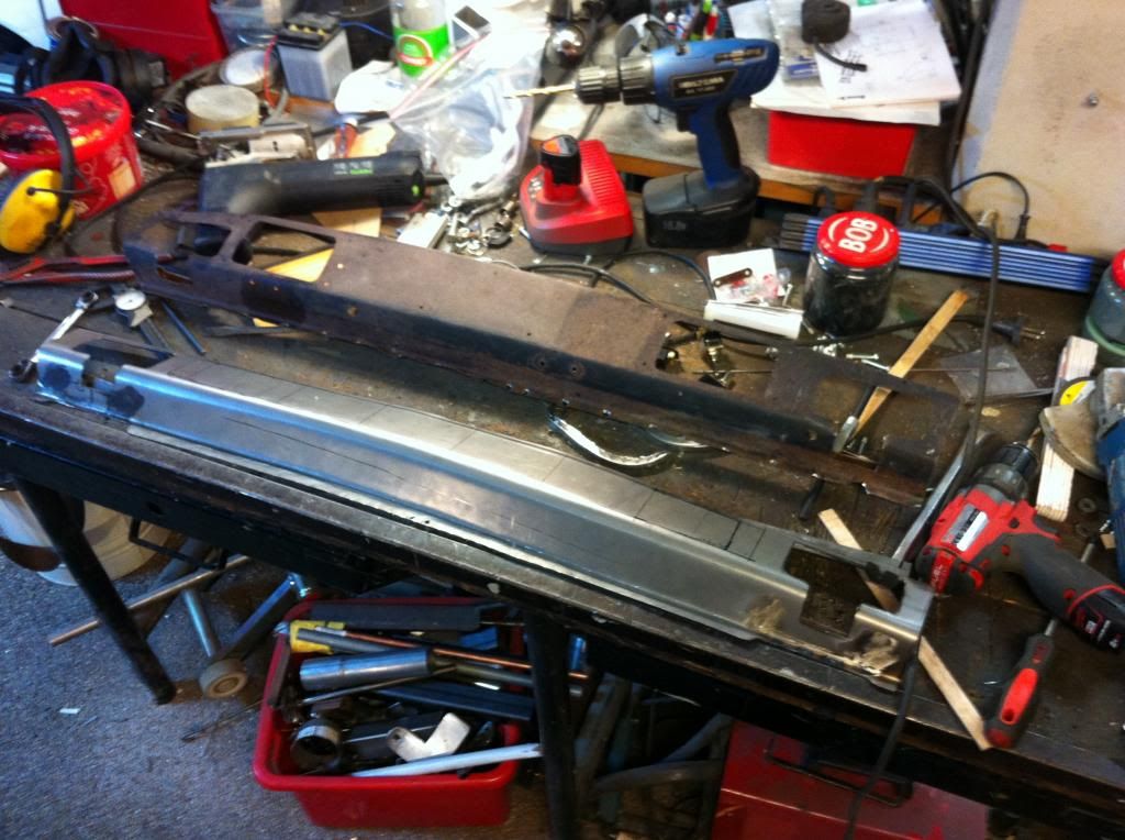

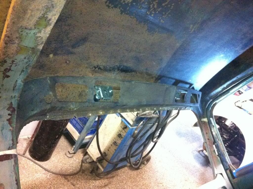

Tröttnade på den rostiga biten som döljer torkarna och gångjärnen till vindrutan och bankade till en ny.
Ska dölja lite brytare som jag inte vill plottra ner instr. panelen med.
Filar på en onödigt komplicerad elektrisk öppning av vindrutan oxå...
Och priset till rörigaste arbetsbänk går till...!
Äkta handbankat!
Äkta handbankat!

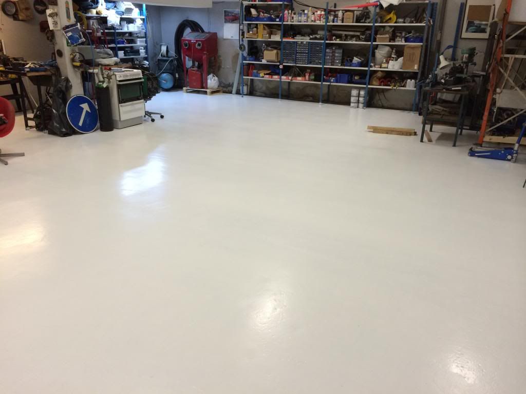

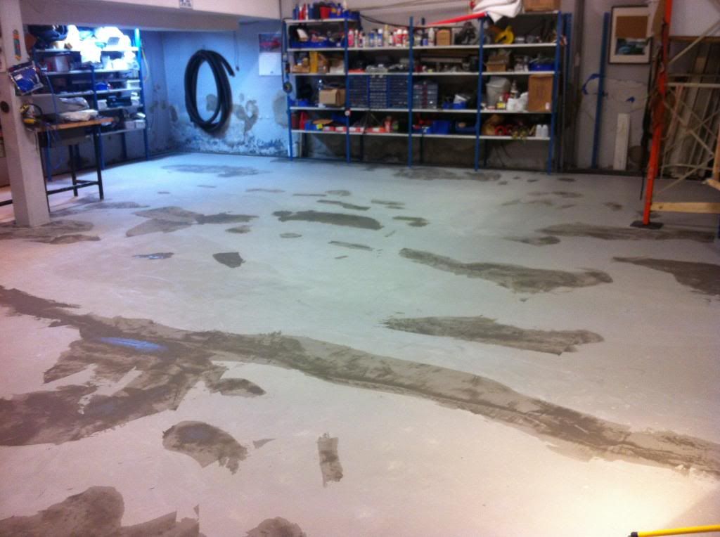

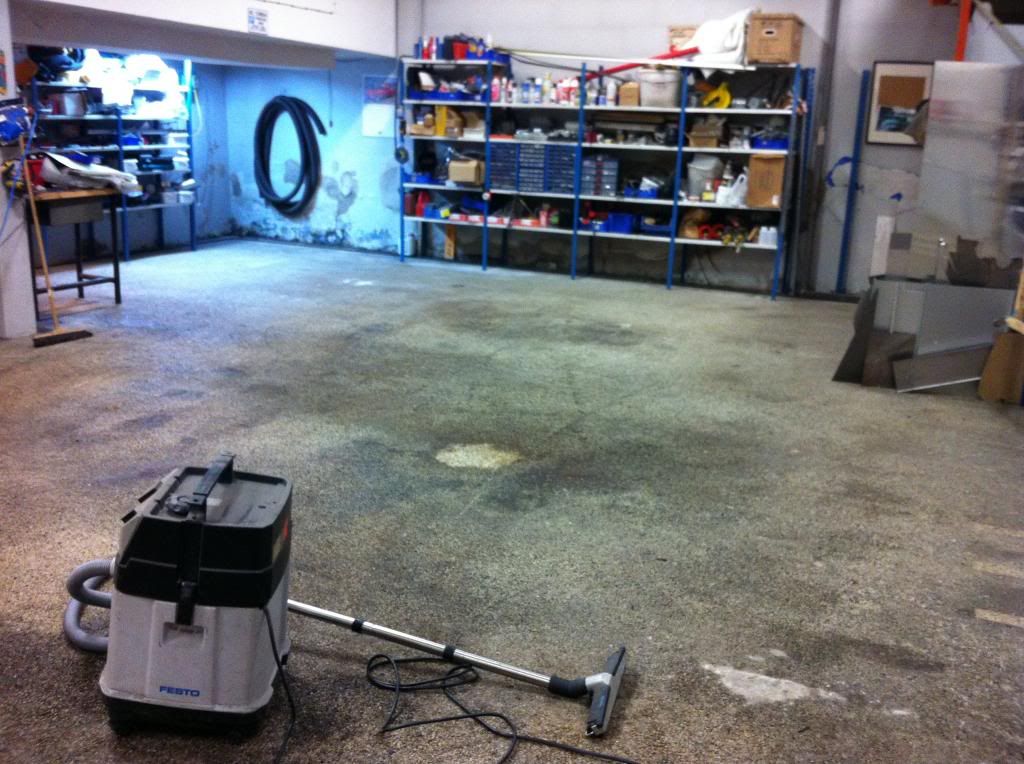

Var tvungen att tömma garaget för att göra nytt golv, gick inte att rulla en belastad domkraft på småstenen längre...
Dammsuga, tvätta, primer, flytspackel o lack och äntligen fortsätta bygga igen.
(Jo, väggarna skulle behöva snyggas till, men lokalen är inte vår, så vi gör bara det nödvändigaste)
Orginalgolvet
Tvättat
Flytat o spacklat
Ta-daa! F-n va gött! O ljust!
Orginalgolvet
Tvättat

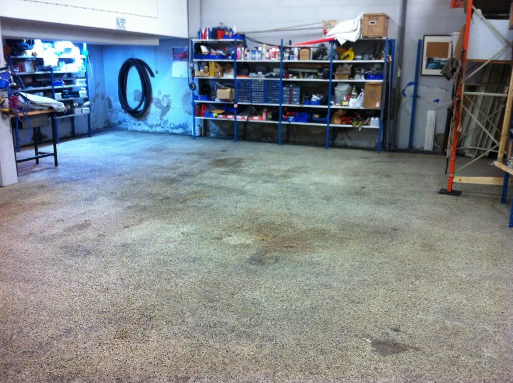

Flytat o spacklat

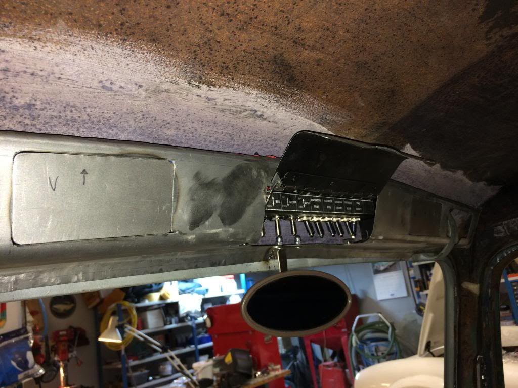

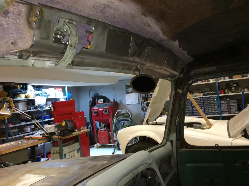

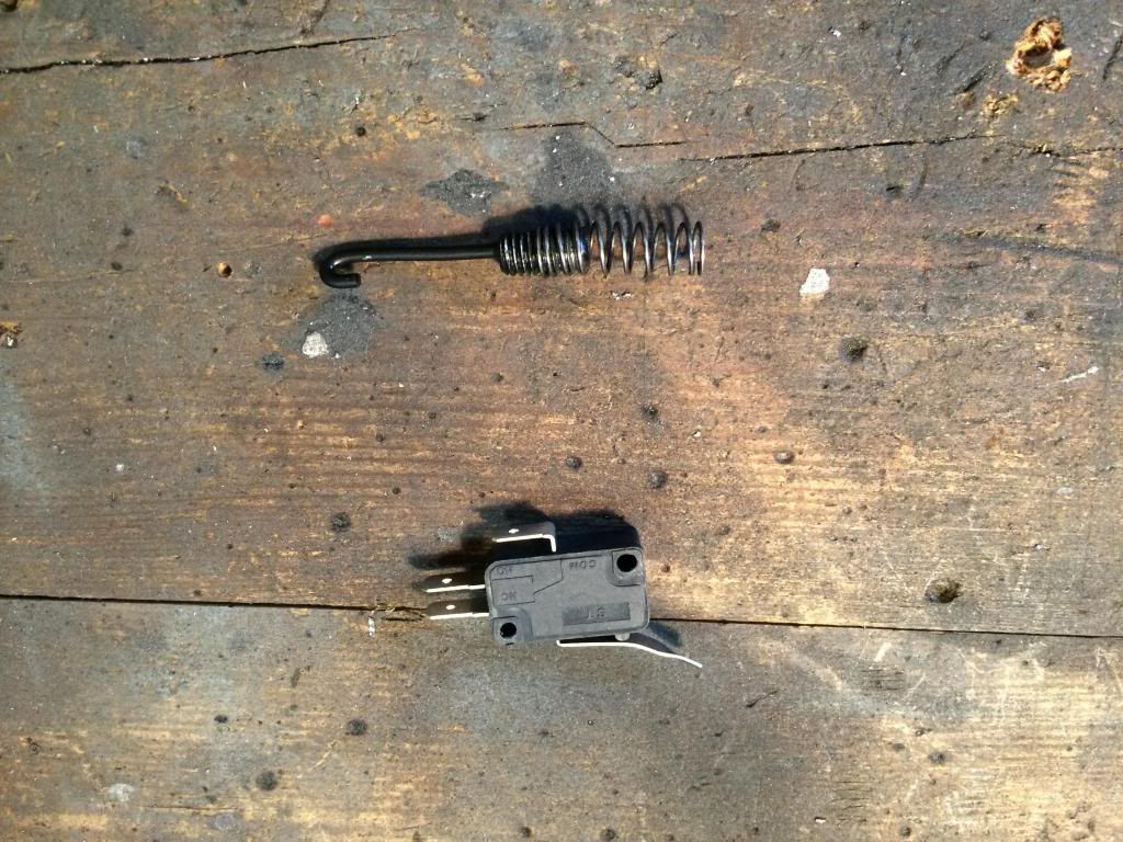

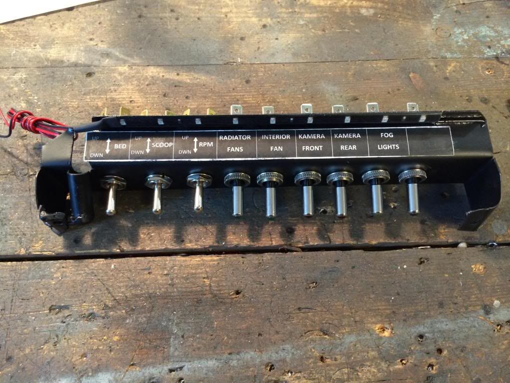

Snart är overhead konsollen klar. Strömbrytarna för flak, luftintag och allt annat trams sitter nu dolda bakom en lucka. Serviceluckorna till torkrutevindarna sitter med magneter för att slippa en massa skruvar.
Vindrutan öppnas nu med hjälp av en ryggstödsmotor från en BMW, knappen för den blir givetvis märkt med AC...
En radda lysdioder tänds när luckan öppnas... så klart!
Jag vet att kamera stavas camera på engelska!!!
Hemgjord lucköppnare...
Åsså live på Tuben:
https://www.youtube.com/watch?v=O0-OFUo ... e=youtu.be
