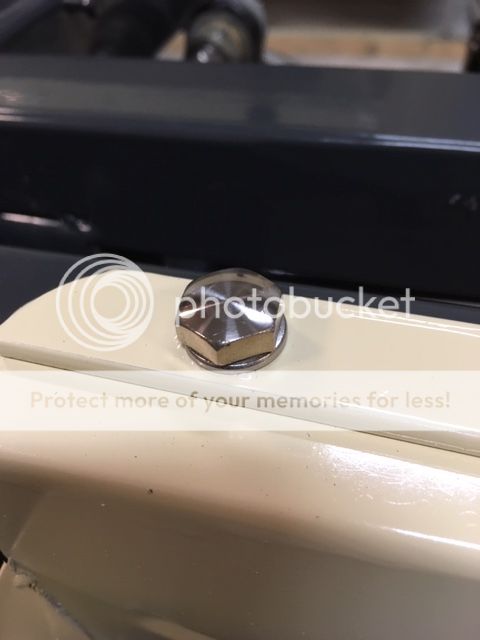

Lite pulverlackning idag.
Fördelen med pulverlack är ju att "lacken", eller plasten som det är, fyller små ojämnheter och repor som våtlack inte gör.
Latmanslack om man så vill. Nackdelen för min del är ju storleken på ugnen jag fick (gratis).
Vet fortfarande inte om jag ska ha bärarmarna maroon…. "Kromet" jag hade har ändrat glans. Allt från blankt till grått.
