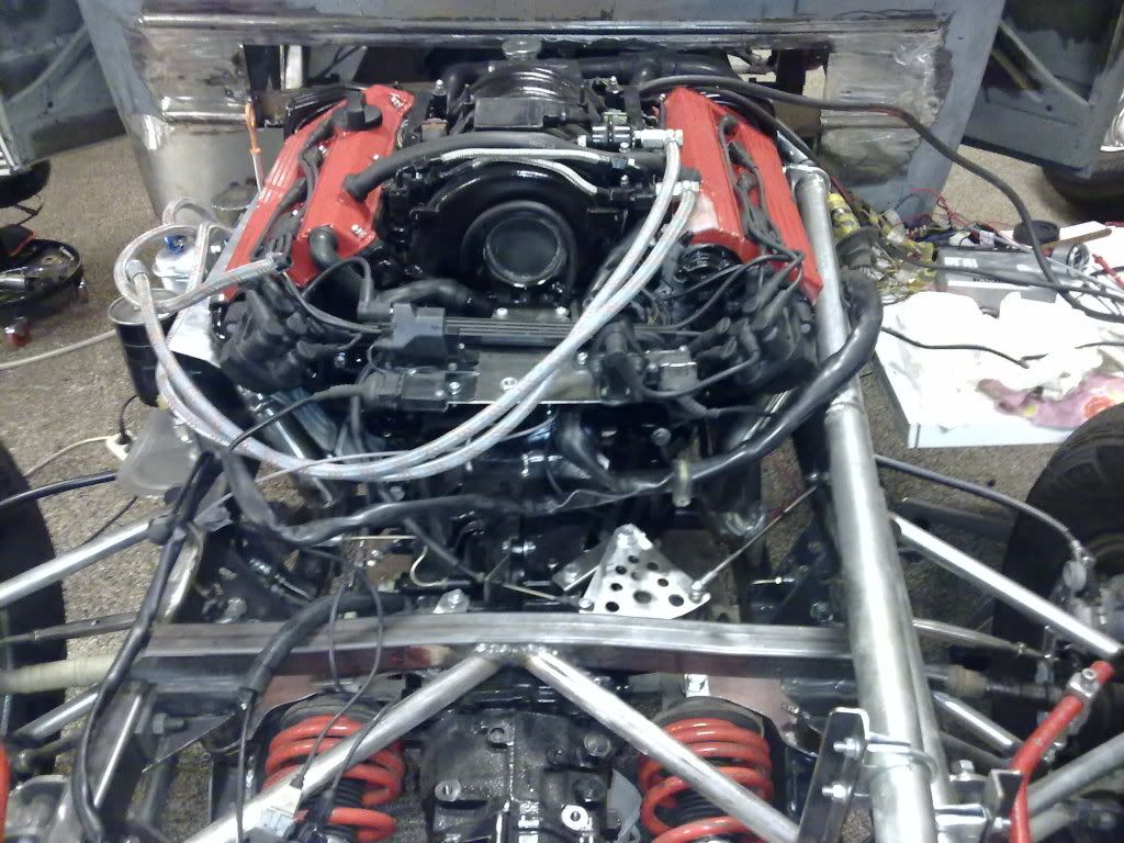

... på fredag smäller det, skrev jag tidigare, och jä-ar vad det small!!! :o
Körde startmotorn i 5 sekunders intervaller och i första hände inget, 2:a hostade 2 burkar till och i tredje hostade och small det av sig själv även när jag släppte startknappen.
Med lite gaspådrag kom sen resten av cylindrarna med ett jä-la brak!!!!!!!!!!
Direkt gick den jämt och fint med stabil tomgång. Den har ju ändå stått i minst 5 år.

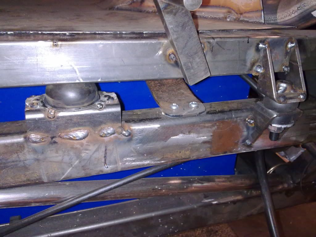

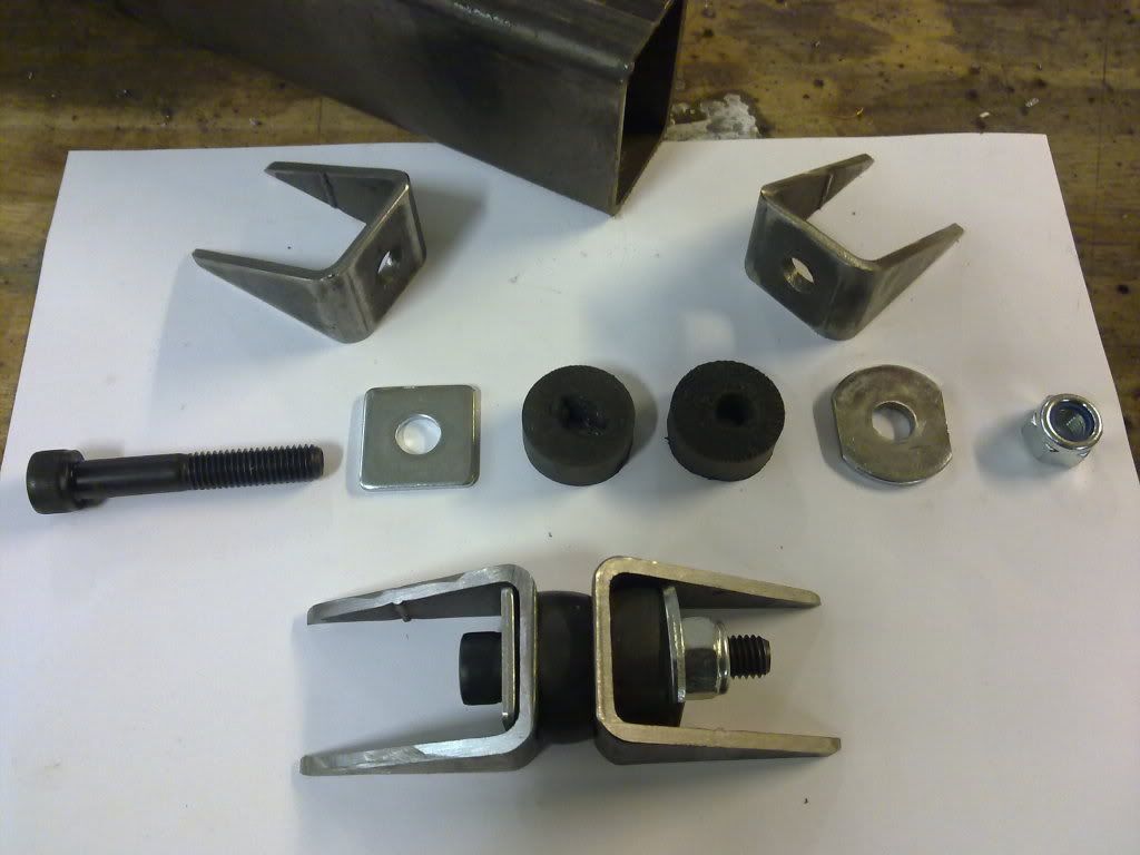

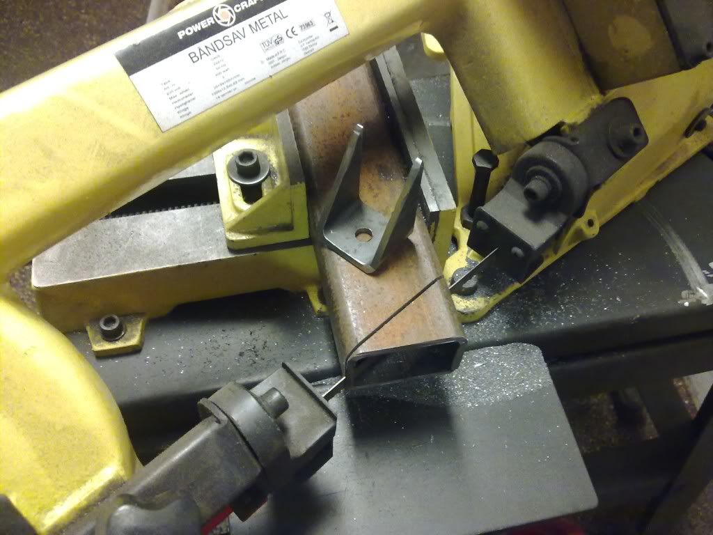

Massor med småjobb på skrället, men nu sitter i alla fall hytten fast i ramen.
Eftersom motorns motorfästen är väldigt hårda och gummibussningarna till hjulupphängningen är det med, vill jag ha hytten avvibrerad. Man kanske ska åka långt nån dag. Men ändå fast...
Hittade 4 fina gummidämpare på IVL i Malmö som jag lade mellan hytt o ram, men det visade sig att de rörde sig lika mycket i sidled, som upp och ned.
Så jag fabricerade några enkla fästen med gummi emellan, som lätt går att tillfälligt dra ihop ifall man skulle hamna på "Ringen"!

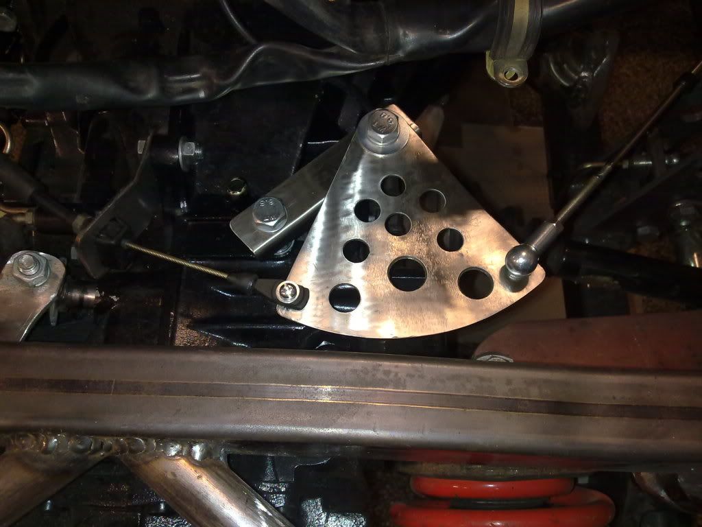

Sedan har jag kopplat ihop pedalens gaswire med motorns gaswire medelst en rostfri "ostskiva".

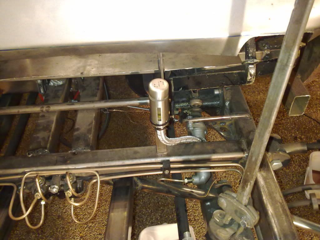

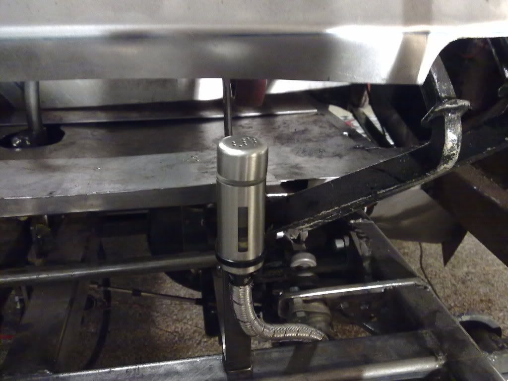

Hyttfästena nu fastpunktade och en oljebehållare till kopplingen gjord av en saltströare(!).
Bromssystemet påfyllt o luftat, ska "bara" gå igenom alla bultar (så man inte missat att dra åt...!) sen ska väl skrället få en första testtur.

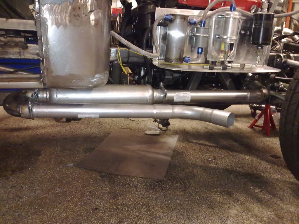

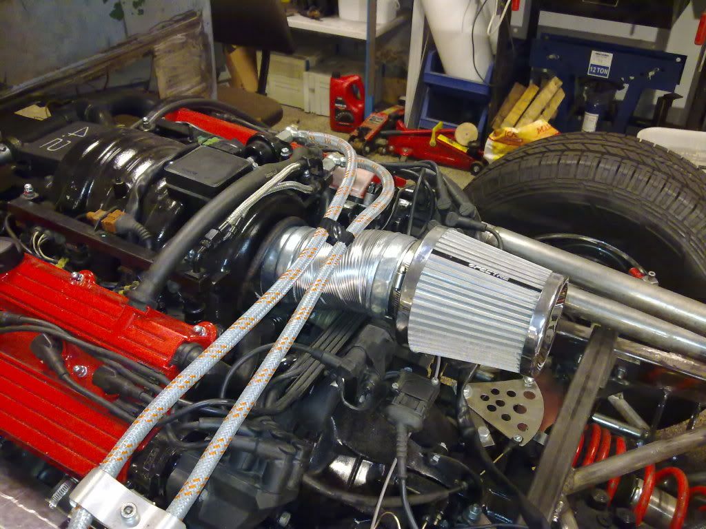

Nu är avgassystemet nästan färdigt.
Tanken är att man ska kunna addera ytterligare en ljuddämpare utan att bygga om hela systemet.
Allt ska även få plats under och bakom fotstegen.
Här finns oxå plats för framtida turbosnurror... :thumbright:

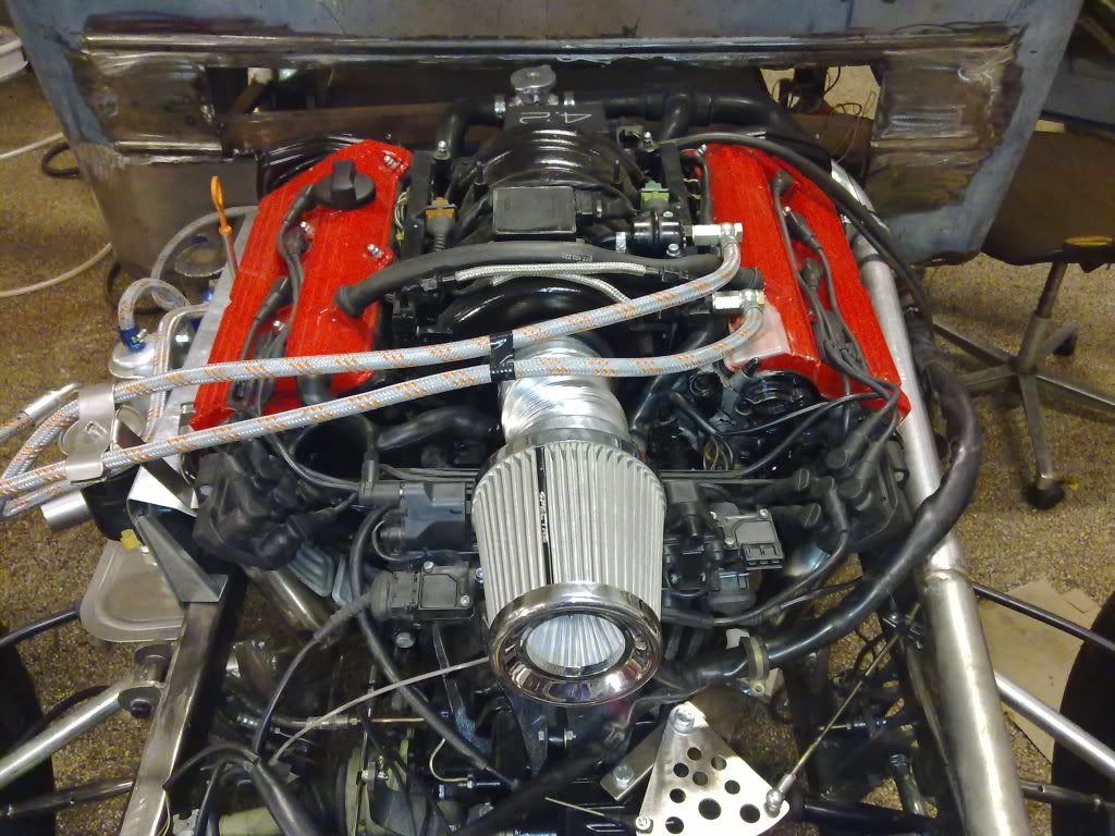

Luftfiltret är sammankopplat med en köksfläkts ventilationsslang av aluminium, den s k "Drasuten".
