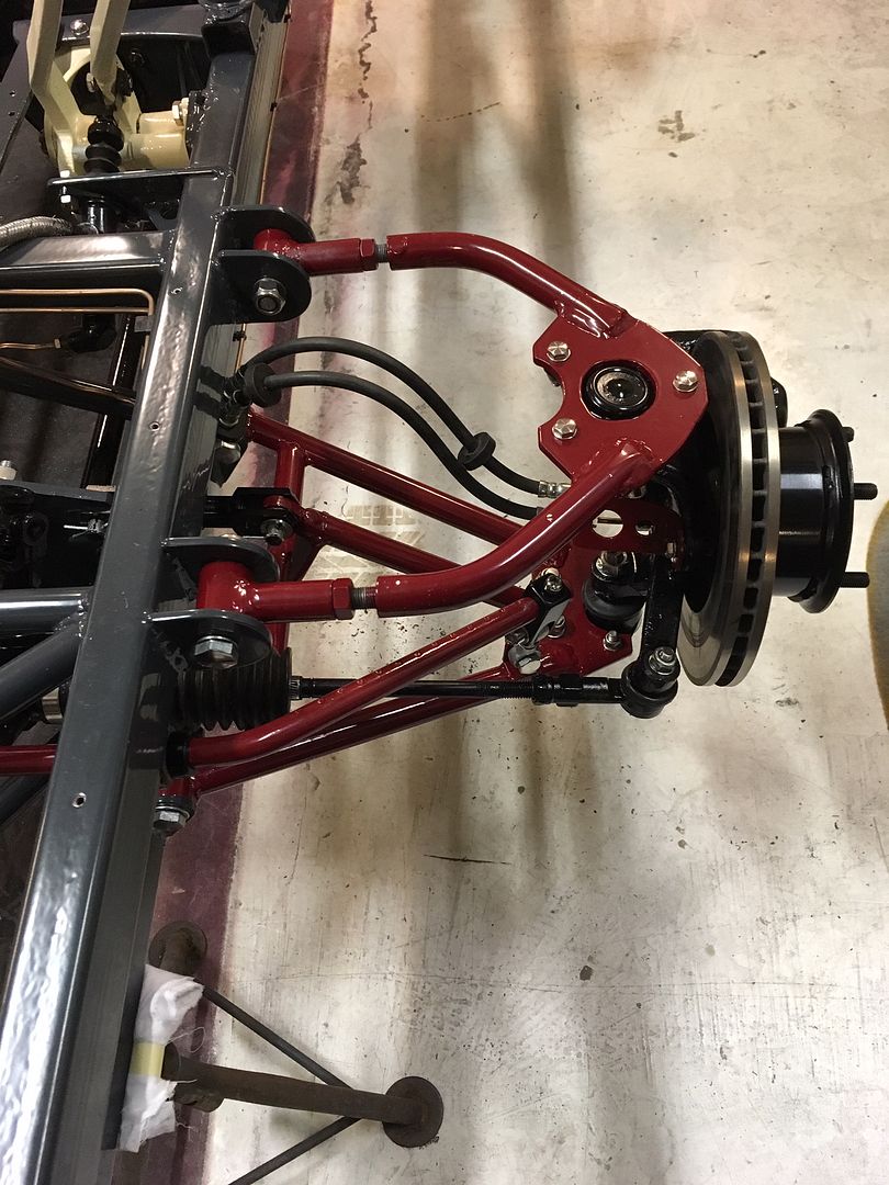

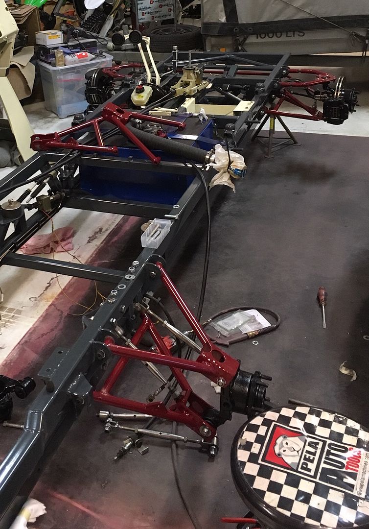

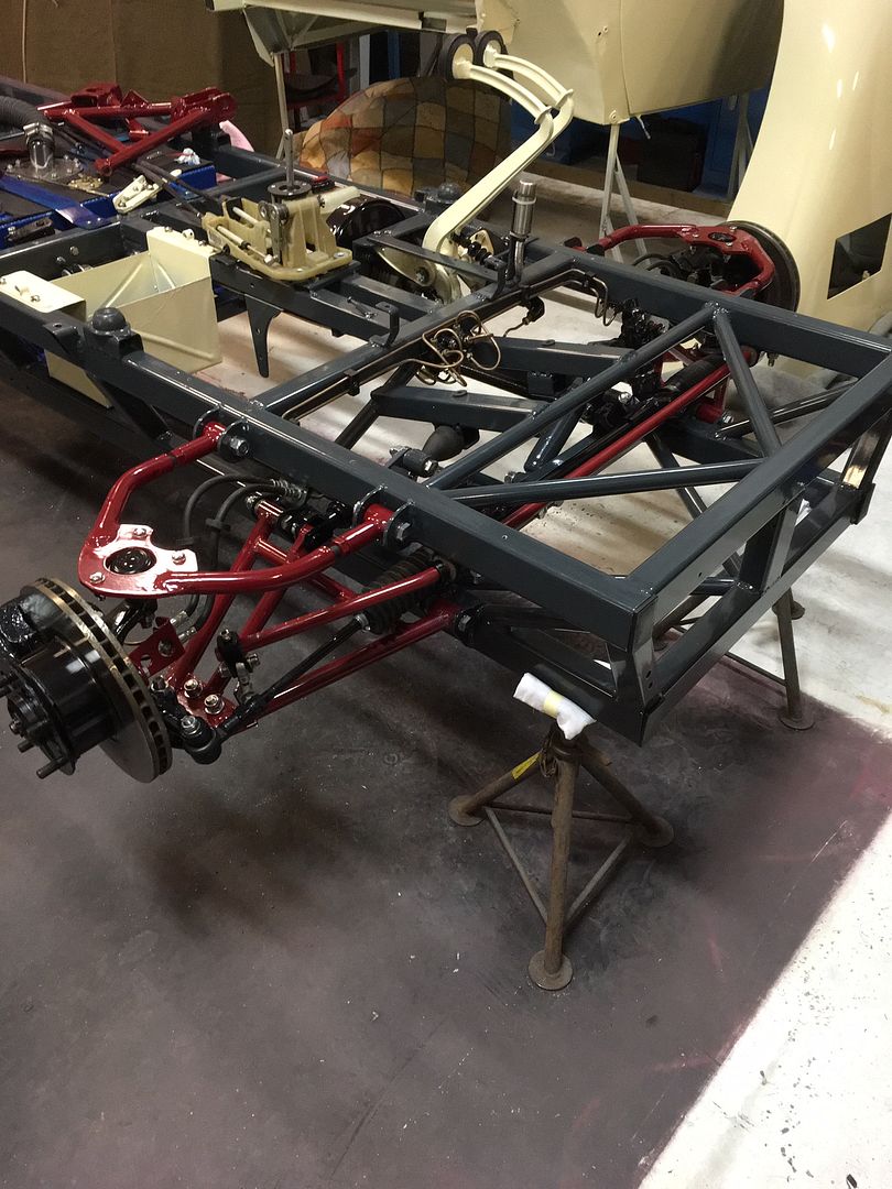

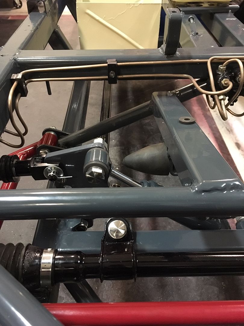

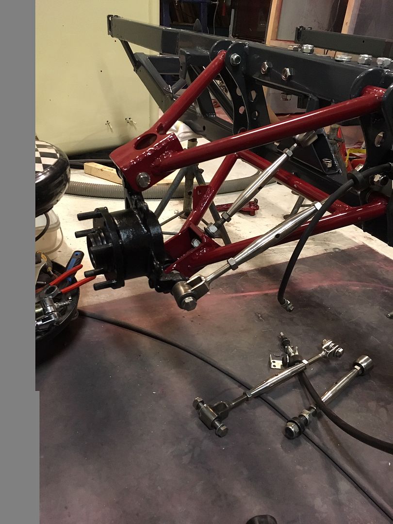

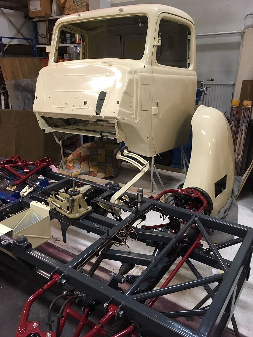

Framvagnen klar med kuggstång, krängningshämmare och fjädring.
Även bakvagnen börjar likna något.
Och alla dessa polerade bultskallar... de tar ju en jäkla tid!
