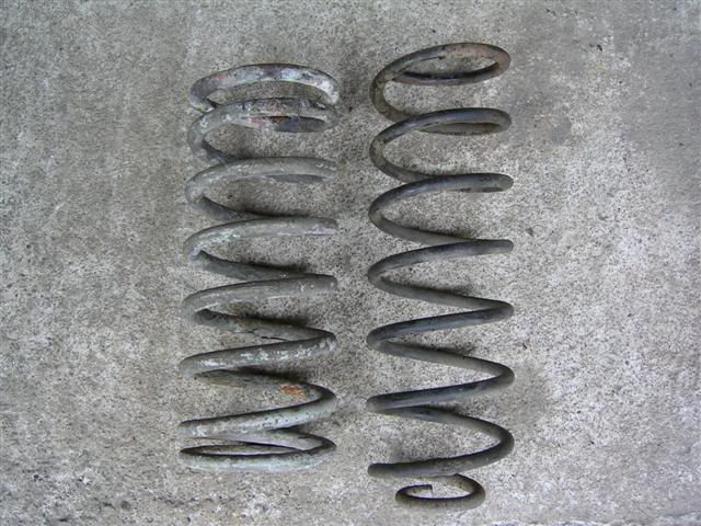

Ang. "stel i rumpan" så har du helt rätt, jag har alldeles för hårda fjädrar. Nerkapade original bak, och fram är dom också för hårda för han (Bjäreborn) hade inga tillräckligt mjuka hemma. Men detta ska fixas så fort tillfälle ges. Det är ju snart dags igen och jag har massor som jag vill förbättra, får se hur mycket man hinner.

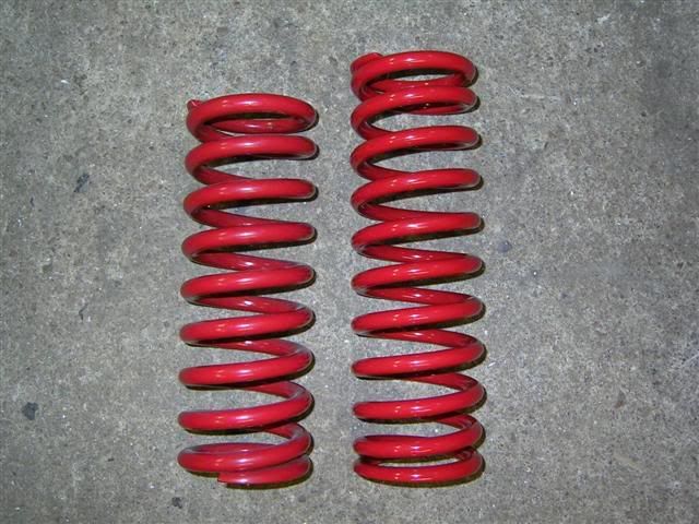

Nu har jag fått dom rätta fjädrarna fram, lite längre men ca 40% mjukare. Nu blev den ytterligare lite lägre fram, och det gör ju inget.
Har också hittat fjädrar som jag kan ha bak, från Golf 2.Till vänster en kapad original.

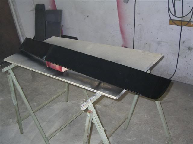

Sen tänkte jag bättra på aerodynamiken lite, om det nu gör nån nytta. Började med att göra en spoiler i plåt.

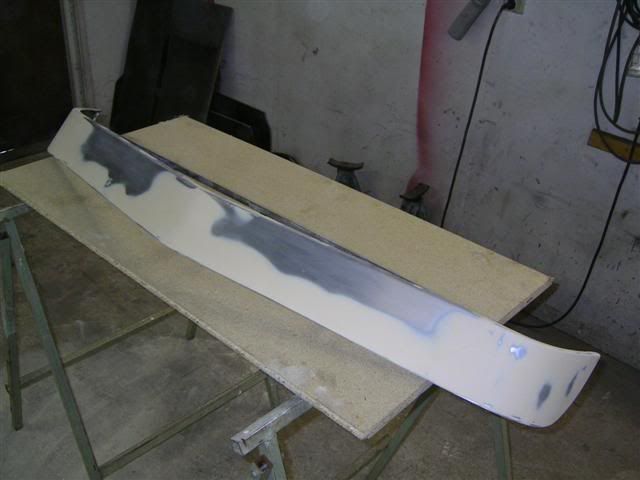

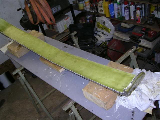

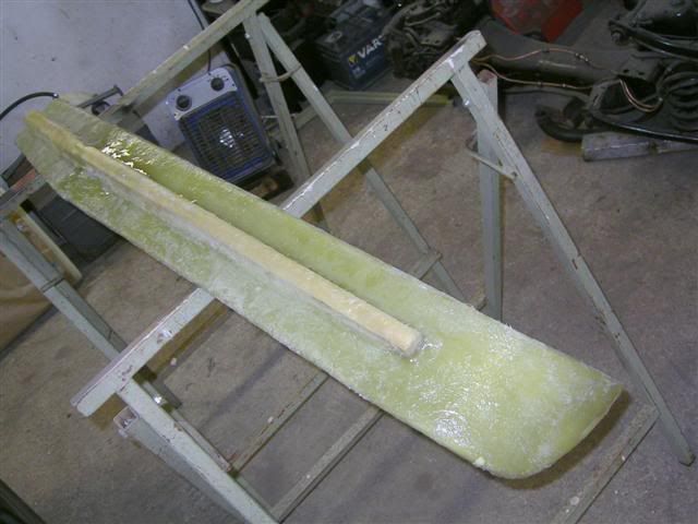

Sen gjordes en form i glasfiberplast på den.

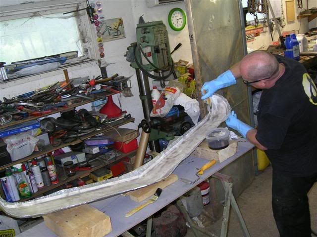

Jag får hjälp med plastningen av Tappi, här plastar han det som ska bli den färdiga spoilern.
I morgon lossar vi den och kollar det färdiga resultatet. Då får vi se om den hamnar på bilen eller i soptunnan.......

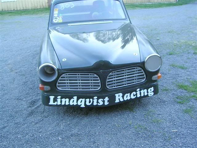

Spoilern på plats.

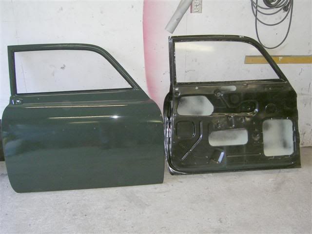

Plastdörrar ska också dit.

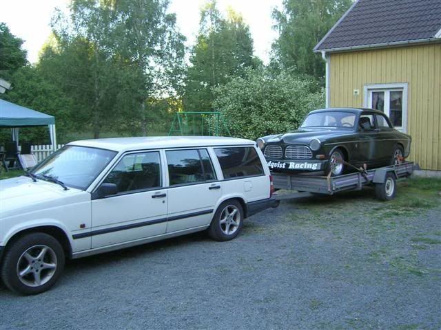

Nu är det lastat för resa till Säve i morgon, tidigt som fan.
Då får vi se om man kan kapa några hundradelar till.

härligt! men hur är fästet där?
