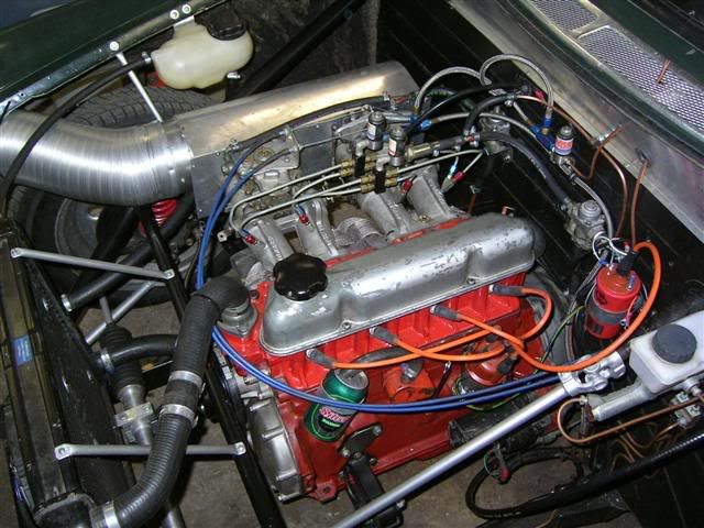

hur har du byggt soppa systemet och vad har du för lustgassystem?
har du koll på soppa trycket under en repa?

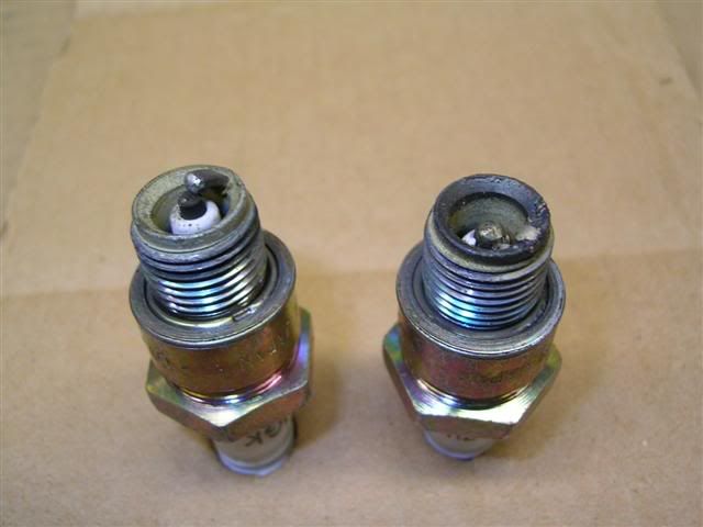

Jag har separat tank, pump och regulator till lustgassystemet. Holley röd och Holleyregulator. Racesoppa. 8 mm bränsleledning. Jag tycker inte att den borde gå magert men det är ju vad den gjort verkar det som. Stiften på bilden är efter första repan. Bestyckning 24 gas - 28 bränsle. 800 psi i flaskan. Bränsletrycket hade jag ställt in på 5 psi, men låg sen på strax över 4,5 psi såg jag precis innan start. Lite lågt kanske, men det var för att trycket i flaskan var lite lägre än rekommenderat. Jag höjde sen trycket till 6 psi inför andra repan och då gick den bättre. 13 km/h högre slutfart då. men ett stift var på väg att smälta i sidoelektroden ändå, typ det vänstra stiftet. Ni som kör gas, hur ser er bestyckning ut, och gas/bränsletryck?
Inlägg: 21750
vad har du för förtändning?
har du sett vad det är för bränsle tryck medans du håller stumt på strippen?
fins enkla bränsle tryck kontakter att bygla gasen över då stängs systemet av om bränsle trycket tex understiger 6 psi.
Dataloggning är ju fint, men du har inte ens bredbandslambda och avgastemp att titta på under färd ?

Kanske lite OT; men vad är fördelen med såna där B7HCS-stift jmf med vanliga BP7HS? kör HCS i pappas Amazon, men har inte fattat vad som är bättre mer än att de är dyrare...

jag har kört gas för många år sen,ett tidigt fogger bestyckat i vardera
nossel men jag minns tyvärr inte munstycksstorleken(ca 50hp iaf).
jag använde holley blå med tillhörande regulator först men
jag kunde inte få stabilt bränsletryck.
efter ombyggnad till 2st carter bränslepumpar(1.2bar maxtryck) i serie och byte till
malpassi (utan retur) och tryckacumulator innan regulatorn fick
jag det att funka hyffsat.
det blir ju ett jäkla tryckande på knappen med manuell och låg utv :)

Tändningen hade jag på ca 32 grader, mot normalt 37. Vad bränsletrycket låg på under repan vet jag inte. I all upphetsning, iver och orutin med lustgas, så glömde man ju slänga ett öga på bränsletrycksmätaren :doh: . Tryckvakt finns monterad, men den fick spelet kvällen innan, jag fick ingen ordning på den hur jag än justerade den. Så jag fick koppla förbi den.
HCS stiften borde klara värme bättre då dom inte har utstick. Men normalt kör jag med BP7HS för att få ut gnistan mot mitten av f-rummet.
Lustgassystemet slår bara till på fullgas. Ett tryck på en knapp på ratten, så ligger det aktivt via ett stegrelä och slår sen till och från via en induktiv givare på gaspedalen.

För mycket tändning, sätt hårdare stift.

JE Jr skrev:Kanske lite OT; men vad är fördelen med såna där B7HCS-stift jmf med vanliga BP7HS? kör HCS i pappas Amazon, men har inte fattat vad som är bättre mer än att de är dyrare...
Dom har kortare sidoelektrod, mindre risk för spikning.
Man får INTE justera gapet på dom, risk att sidoelektroden lossnar.
