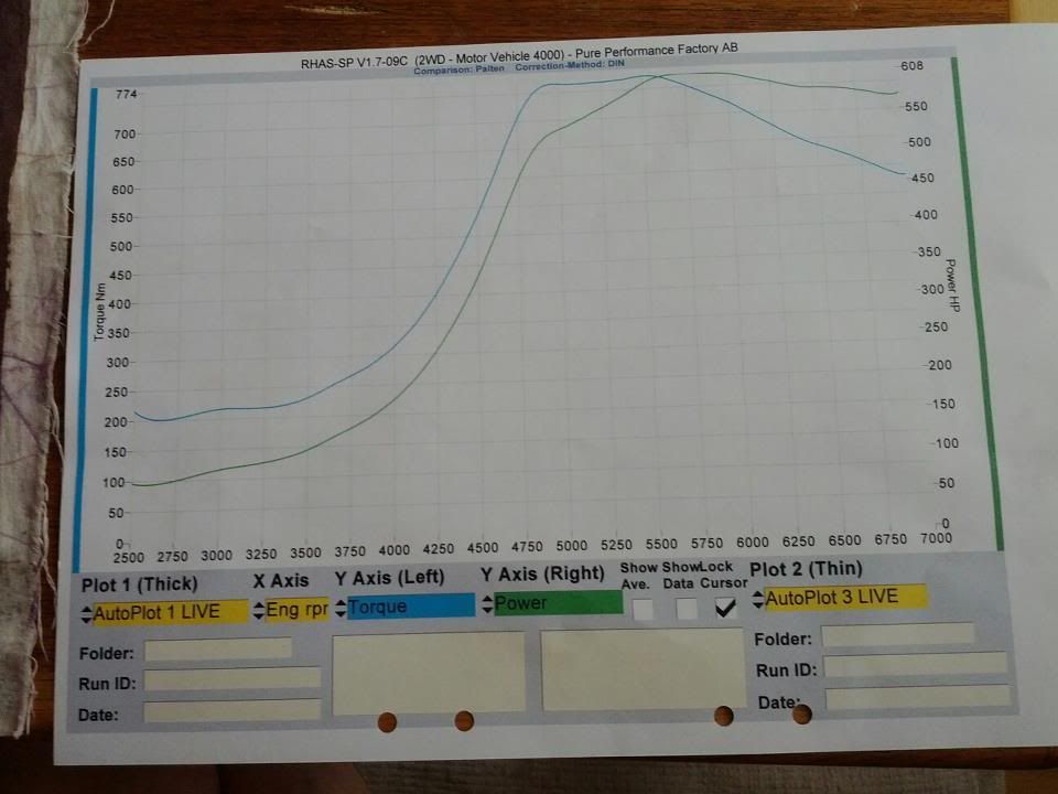

Idag bromsade jag min. 608whp 774wnm.
1.9bar ladd. Peakade vid 6000rpm.

vilka storlekar på turbons delar och vilket avgastryck? hur laddade den på lägre varv? laddtrycks kurva?

Är det enda som är gjort dubbla insugskammar?!palten skrev:Idag bromsade jag min. 608whp 774wnm.
Imponerande!

Jens. Jag får återkomma med storlekarna. 60 in e vad jag mätt endast. och 19 hus.
nåt avgastryck mättes inte under bromsningen.
Jag har inte provkört ännu. tittar man på bromspappret anar då jag en liten ketchupeffekt.
Ja sten endast dubbla insugskammar och fräsch och renoverad motor. Låg kompression med vanoskolvar.

det finns bara 65mm ut på HX40 vad jag sett? ser ut som westgaten är lite seg? brukar ladda bättre i värkligheten än i bänken också
