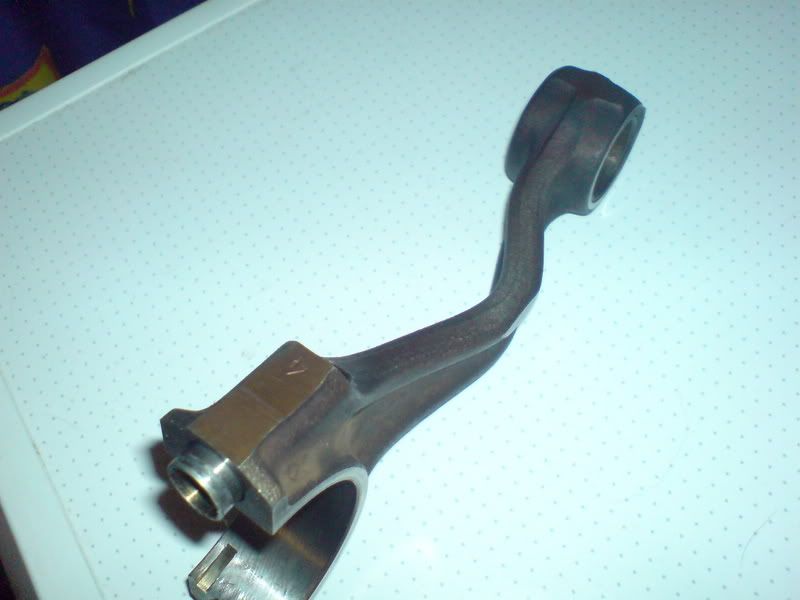

treans stake är med böjd:)

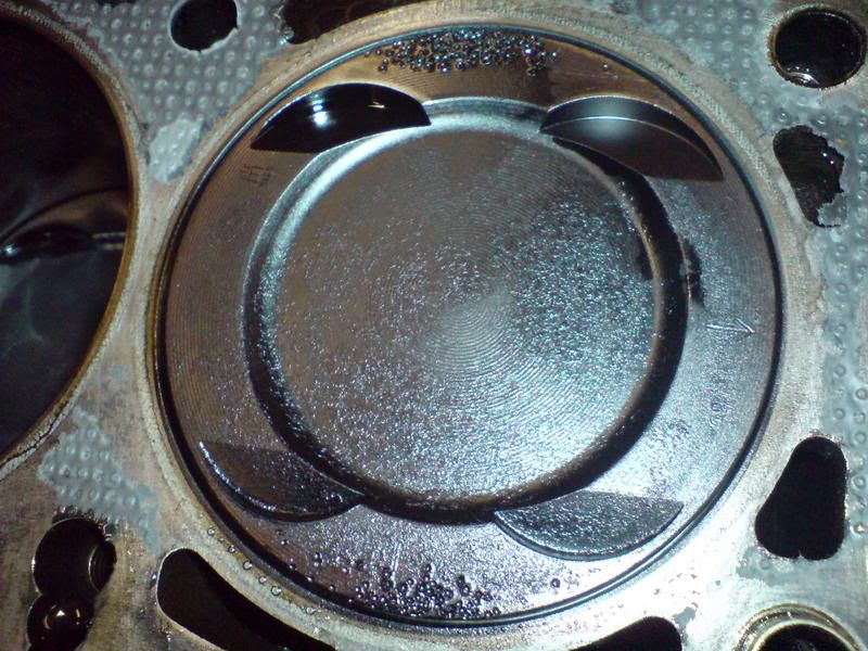

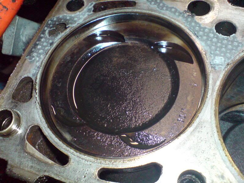

japp nu är den obducerad...
kolla här:)
nu är kolven i topp på fyran
spikat lite på ettan, läge att a av kolvarna nu...
så här skall det INTE vara, notera blankslitningen på sidan där den tagit i veven

Hahaha :D Lyckat kan man säga :banana:
En till motordel man kan lägga på "hyllan av ras" Näe ärligt talat skulle jag faktiskt vara stolt öven en såpass fin krökning de skickligt :wink:

Ja vad säger man, gratulerar världens vackrase krökning av stake =)

De där är riktig bonnröta :!:
Hade de varit min bil hade jag fått en oönskad inspektions lucka i blocket :lol:

skrota budgeten och skaffa eagle H-stakar? :)

skall slänga i dom nyare 230stakarna.. dom pallar lite mer...
eller skall köra med ett 230 -90 block..

sänk kompan och montera de grövre stakarna då håller det nog bättre.
:idea: det där är nästan som en såndär saab motor med variabel kompa :) det skulle finnas stakar som återfår rätt längd efter det har varit för höga cylindertryck :lol:

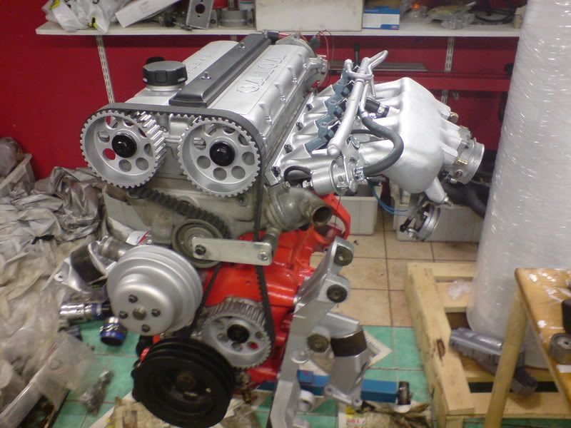

har alltså köpt mig en 760 -88
Den har ju läcker heter som 940/960 front 960 instrument panel blå porrig plysch och 90 760 baklampor...
motorn är ju egentligen inte värst trimmad..
portad topp kan man säga är allt trim.
grövre stakarna och sänkt komp från 10,5:1 till 9,87:1
ingen drastisk förändring men ändock lite.
har fått ihop en ny underdel med nya vevstakslager och ringar, ramlagren var fin fina (jag lite budget är det än).
målat allt och sett till att täta alla oljeläck.
Kommer göra så här nu:
1. skall montera motorn med m90 (renoverad) i morgon fredag i bilen
2. koppla in ms sprutet
3. bygga ett avgasrör
4. typ starta
5. besiktiga
6. börja med racebilen
7. när racebilen är klar bygger jag mig ett riktigt grenrör till 16v motorn
8. när allt är byggt och monterat skall den bromsas
9. skulle tippa på runt 320-330hk beroende helt på hur länge spridarna håller
10. komma på i bänken att spridarna suger get pung och sätta i större
11. bromsa ut runt 380hk
12. köra sönder turbon
13. köra sönder mera stakar
14. bli ledsen
15. skall nog hålla mig runt 300hk haha
japp så ligger det till nu.
