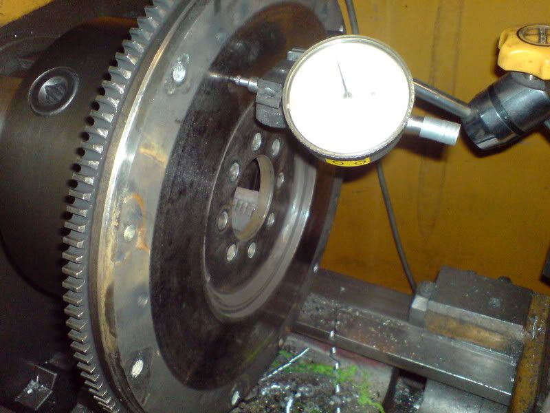

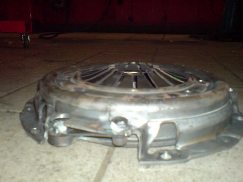

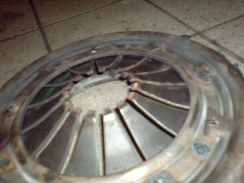

Vet inte om man ser det på bilderna men solfjädern passar inte riktigt till plattan så det trycktes ner några fjädrar och ville inte släppa taget riktigt om lamellen

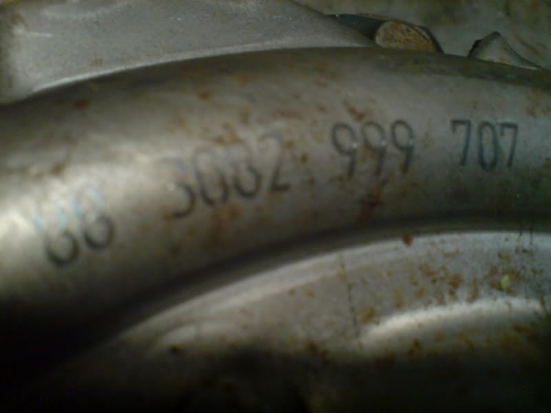

fick akut åka och köpa mig en 707 sachs race engineering platta av en polare (tack Hultberg)
Jaha, den passade ju inte på mitt svänghjul...
har vi sett ombyggda svänghjul tidigare i denna tråden ?

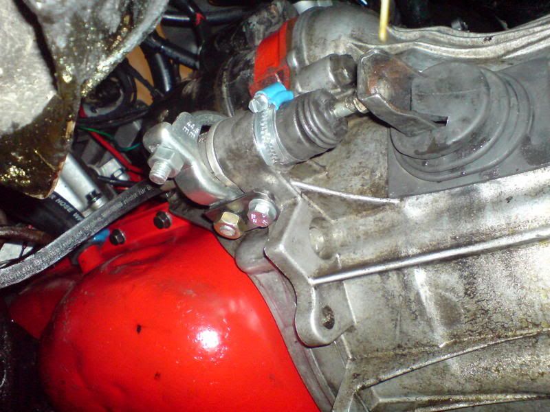

Sen så när jag fick ihop allt. Jo då hoppade slavcylindern ut och spred delar överallt.

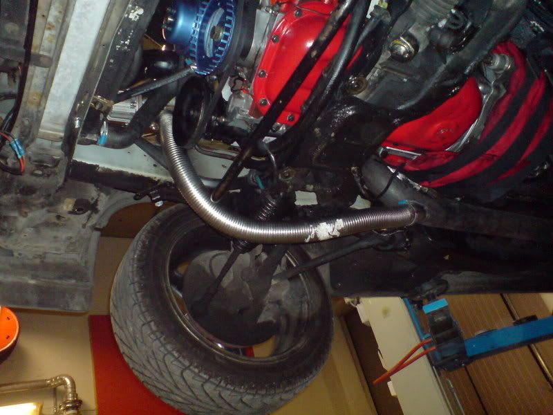

Kopplingen vart ju avsevärt hårdare och följande arragemang tillverkades med gott resultat
denna bilden beskriver ett biltema flexrör till en hks kopia hehe.
kommer antagligen bli nästa sak som krånglar
men nu funkar bilen kanon bra och kopplingen bettar värre än någonsin.
