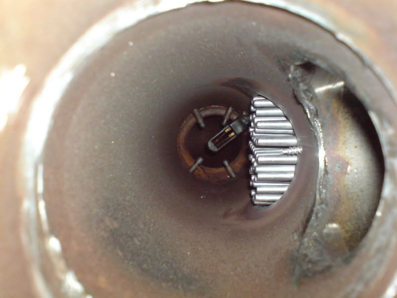

4 glödstift i ett ic rör strax innan spjäll

ja jag har nu testat diverse sätt att få till kallstarterna. men det kräver ju en enorm kapacitet av batteriet och skall jag vara ärlig fungerar det egentligen inget bättre.
finns ingen pryl som hinner värma all luft till motorn och samtidigt inte ta för mycket ström.
men jag slänger upp några bilder på hur jag hade tänkt mig.

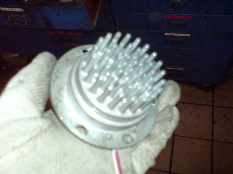

Det är en förvärmning till golf som sitter under mono-tronicen.
Men den värmer luften lite och det tyck luft tempgivaren reagera på så den blir om möjligt mer svårstartad. funderar på att rycka bort givaren och göra ett sista försök med den innan man skiter i värme grejerna.
