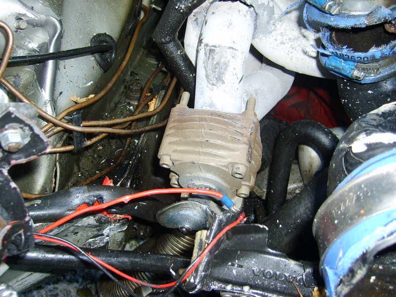

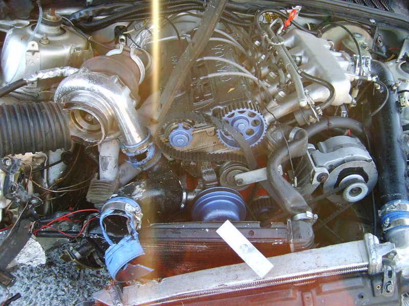

Här är några bilder på bilen:
Denna tråden har ju varit hotad förr av att det inte funnits bil att stoppa motorn i.
Men nu är motorn lite skadad så den behöver viss kärlek.
Wastegaten låg i delar över hela vägen.
Turbon har fått sig en törn men verkar okej.
Grenröret har spruckigt.
Kamdrevet till avgaskammen har gått av, garranterat lite krökta ventiler.
Växellägena fanns inte kvar.
Ja vi får se, tyckte om bilen med och är ganska nöjd att det inte var en rosthäck utan att rambenen var fräscha, det kan ha räddat mycket det.
