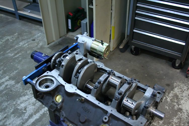

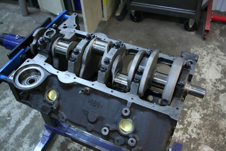

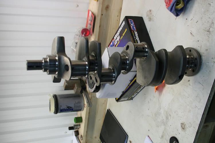

Igår kväll plockade jag ut blocket o topparna igen för att kunna montera i veven. Så idag åkte veven i och jag moterade även dit starten så jag har lite koll på hur det hamnar.
En bild på veven, har legat så länge under sängen så jag nästan glömt hur fin den va :lol:
Veven på plats.
Även startmotorn.

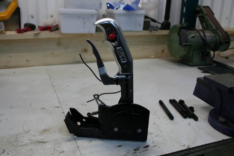

Hittade en annan grej under sängen jag nästan hade glömt att jag hade, min växel spak. :hihi:
Nu bär de av på gille!

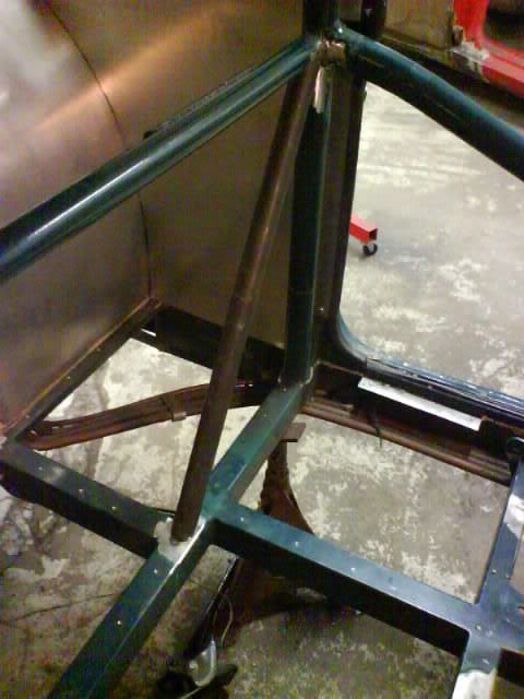

Notchade dom två rören som fattas i buren för att 7.50 besiktiga, och började att passa in dom, tyvärr blev det ena lite fel vinkel på så de får jag göra om på jobbet i morgon.
Här är rören notchade, blev bra synd på vinklen på de ena röret bara.
Det röret som var rätt började jag iaf att punkta dit, ska nog bli bra, blir krångligt att svetsa de bara, man är ju så van att sitta ner o ha grejorna på svetsbordet när man tigar, men de ska nog gå bra. :)

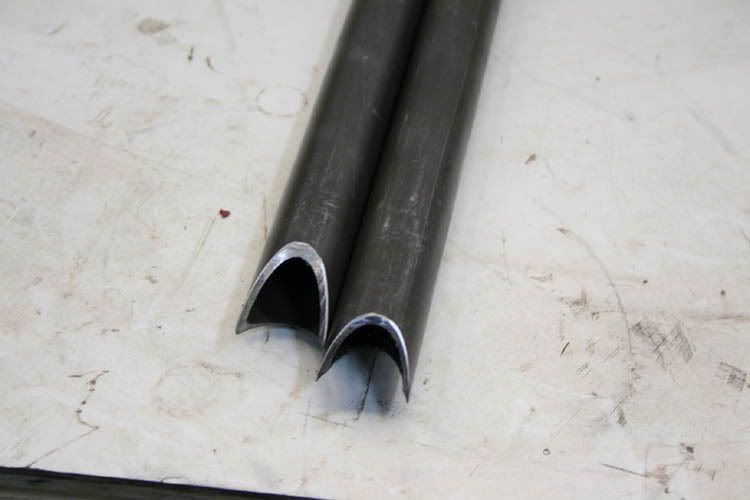

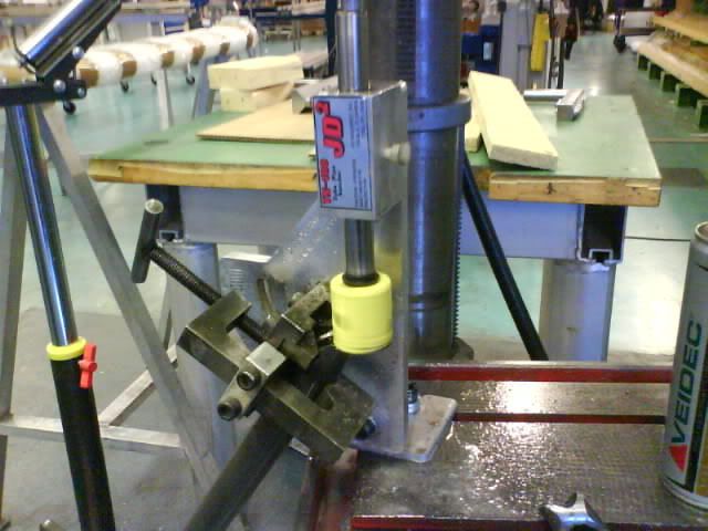

Har grejat lite till idag, jag fick till det andra röret igår med notchningen
Röret i notcharen, funkar kanon om man är lite försiktig, de kan hugga som ... ibland :)
Så idag så punktade jag dit röret så nu ska dom bara helsvetsas också, började på de idag men glömde tillbehören till tigen hemma så de får bli imorgon istället eller något sånt.

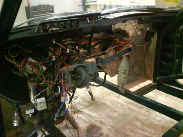

Sen så rev jag ut halva instrumentbrädan så att jag kommer åt att bygga om pedalstället så jag får plats med mina långa ben o stora fötter :hihi:
Ska även rensa bort en del i elsystemet och försöka komma på hur de funkar.
Jag glömde kameran idag också så ni får stå ut med mobil bilder.

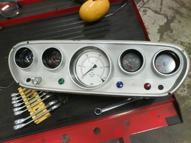

Den coola instrumentpanelen med måttbeställd laddtrycks mätare :) I mitten istället för hastighetsmätare, och sen vdo klockor dom andra.

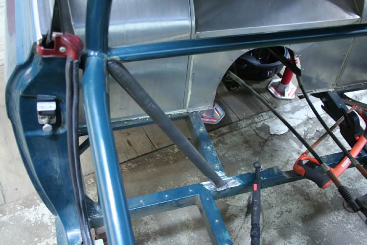

Igår kväll så svetsade jag klart rören till buren så nu är en sak struken från listan känns bra. Fast jag konstaterade att jag har helt fel kropp för att krypa inne bland massa rör o tigsvetsa, inte de lättaste :hihi:
Nästa steg bortsett från grenrörsbygge så är det att få lite ordning på elsystemet, riva ut gammalt som jag inte ska använda och snygga till de lite så att jag enkelt kan bygga om rattstången och pedalstället, jag är aningen längre än Janne som byggt bilen så jag beöver flytta på lite saker :)

svetsa båge med tig gör man inte med torra ögon :)
jag svetsade hela bågen i min gröna med tig, det var första saken jag inte kunde ta med till bänken och svetsa så jag fick ju helt enkelt anpassa mig till bågen..
Kan säga att jag slipade om elektroden ett antal gånger :)

Precis samma här inte många ggr man inte har suttit ner vid bänken och svetsat med pedal, så mycket lättare :)
Jag fick med slipa om elektroden några gånger.
