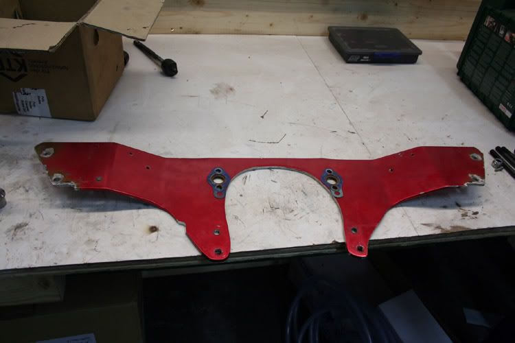

Har skaffat mig en främre motorplåt. Och det ser inte helt omöjligt ut att de ska kunna passa bra :)

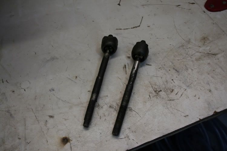

Styrarmarna som ska få sig en duvning i svarven, för M10 gänga istället.

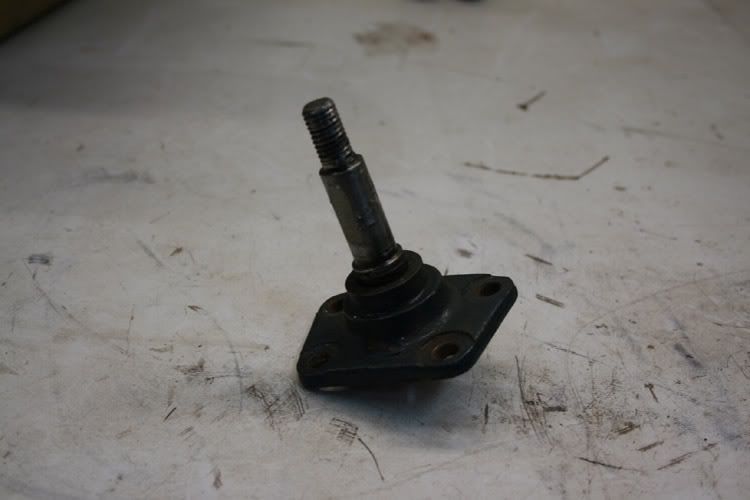

Även spindel fästet ska få sig en omgång nu, för att sen ev köras i lite steelbillet form, men de får vi se.

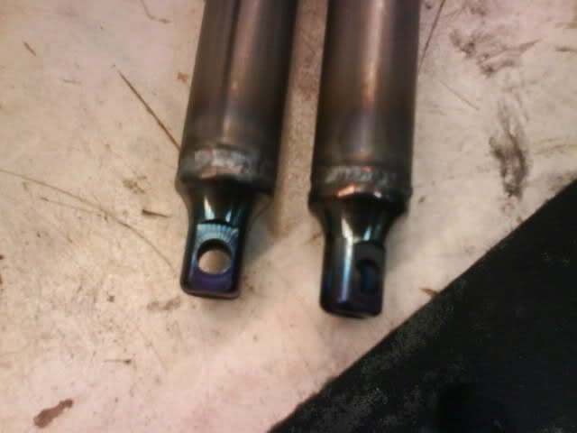

Har svarvat o fräst lite svetsändar också, "kopparna" är till ledlagert som ska agera spindelled. Och dom andra svetsändarna är till fäste av dom främre länkarmarna, mot spindeln.

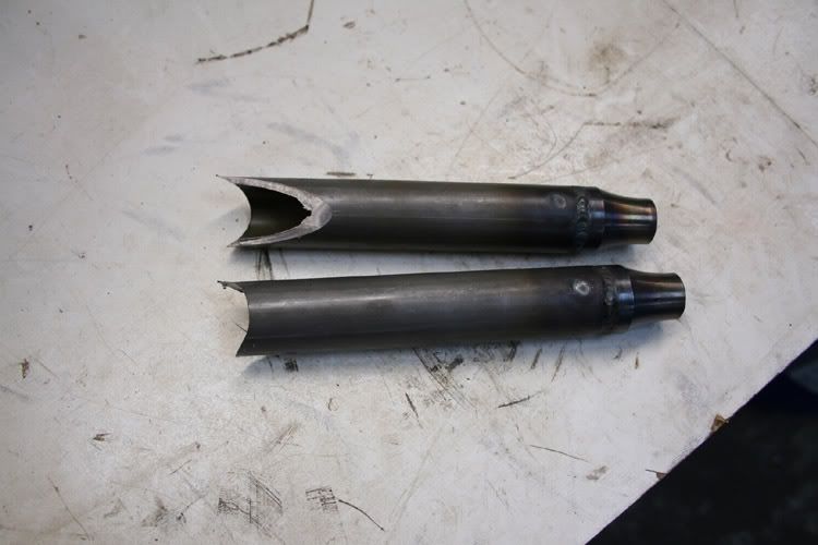

Dom bakre länkarmarna, fick fräsas av lite för att funka med kopparna, men nått så här ska de se ut iaf.

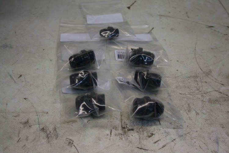

Kopplingar som är till bränslepump och bränsletrycks regulator.

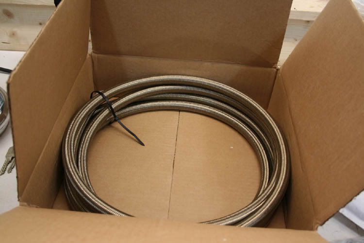

Lite AN10 Slang för soppa matning.

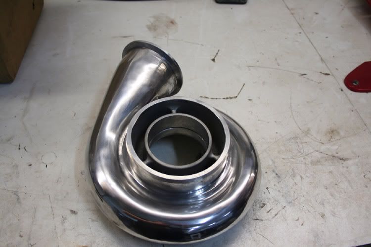

Turbon är också istort sätt färdig polerad, ska bara gå över den en gång med autosol till sen får de va bra.

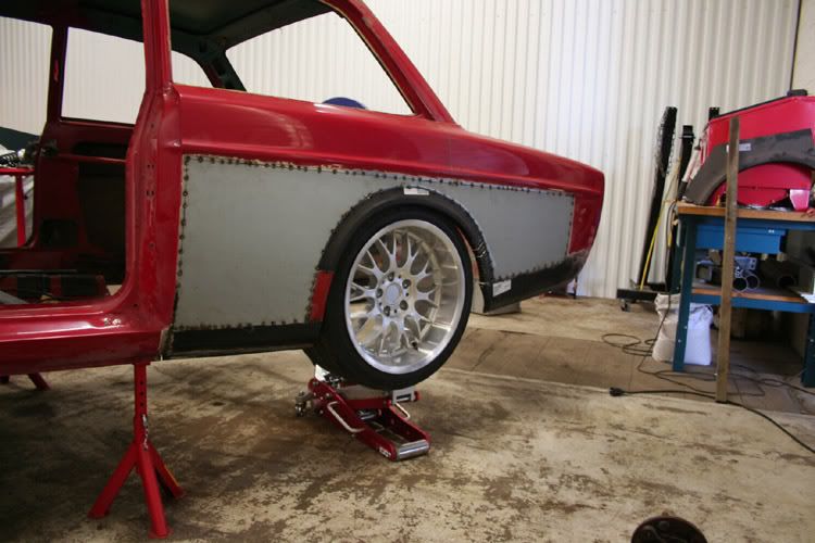

Sisst så kommer en liten bonusbild på min gamla 142 som har fått känna på den stora kapen nu, och fattas en massa plåt nu för ombyggnad av bakvagnen, brorsan har fått upp tempot, det är skoj att se. Den har stått o sett lessen ut i några månader nu. :)

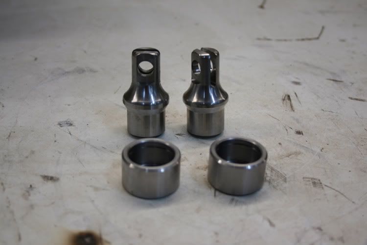

For ut till jobbet o svarvade om spindelfästena. Blev lite kortare oxså som syns på bilden. Så att dom passar till ledlagerna.
Här är dom klara, svarvade även 2 distanshylsor, som ska ligga mellan ledlager o mutter.

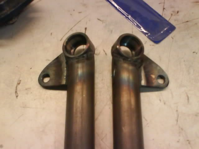

Svetsde även dit svetsändarna på de främre röret till länkarmen fram. Och fixade till fäste till dom på den bakre. (övre bilden)

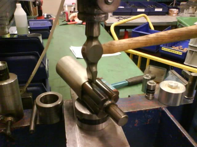

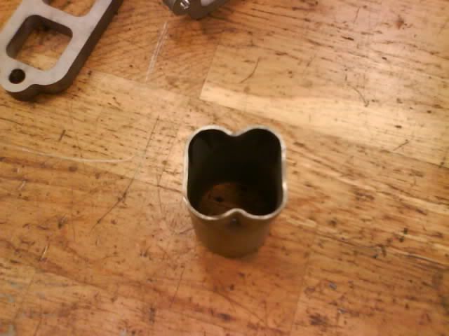

Jag har fått tillverka mig en dorn att pressa rören rektangulära.
Jag började med att ta 4 bitar 20mm slipad axel och svetsade ihop dom för då fick jag fram samma omkrets som jag har på rören. Svetsade även på en bit så att jag kunde få upp de i smidigt i svarven.
Här sitter den uppe i svarven för lite koning så den skulle gå ner i rören.
Färdig svarvad.
Sen kapade jag upp lite rörbitar, och pressade dom till den fina formen.
Sen kom ju det lilla kruxet att bultarna inte skulle få plats, men det löstes med att en hammare fick agera dorn. :)
Så här blev resultatet.
