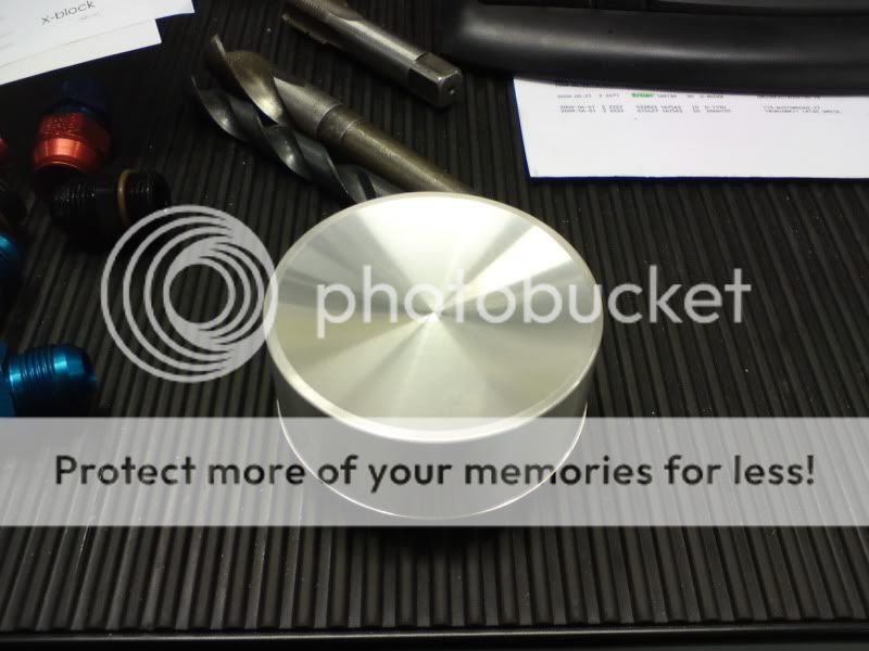

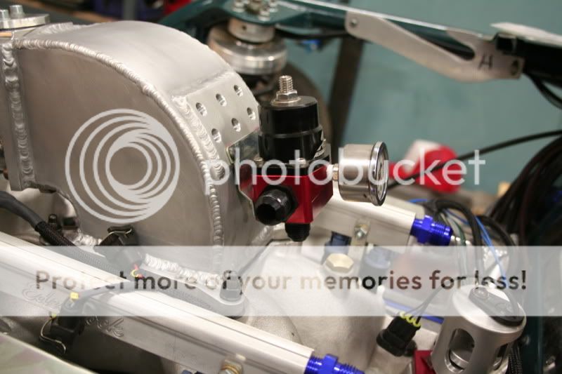

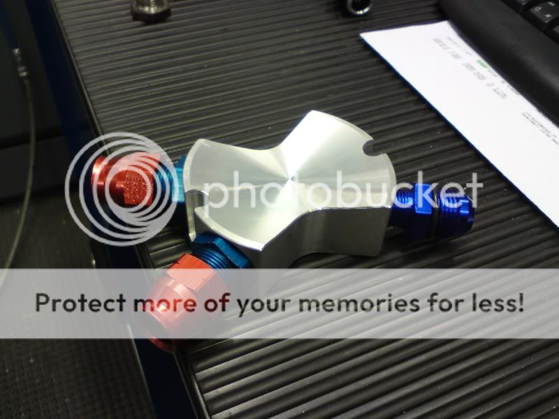

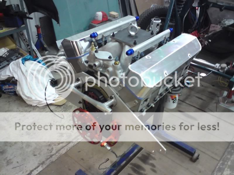

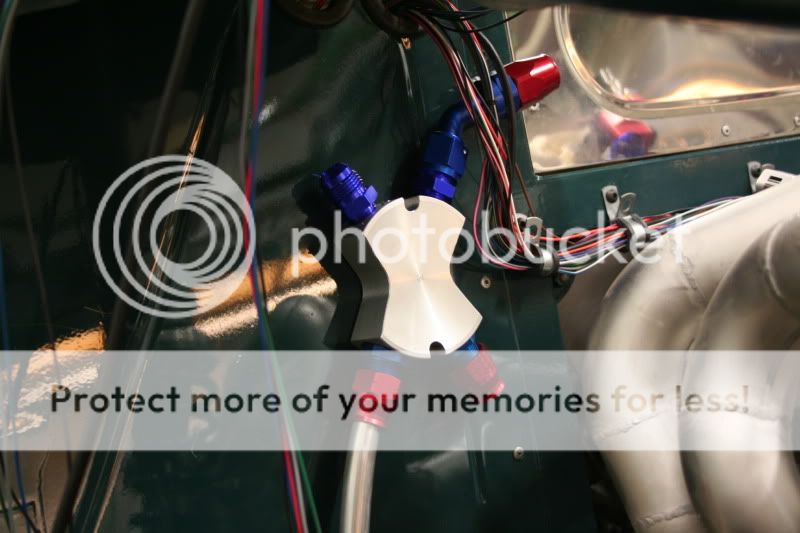

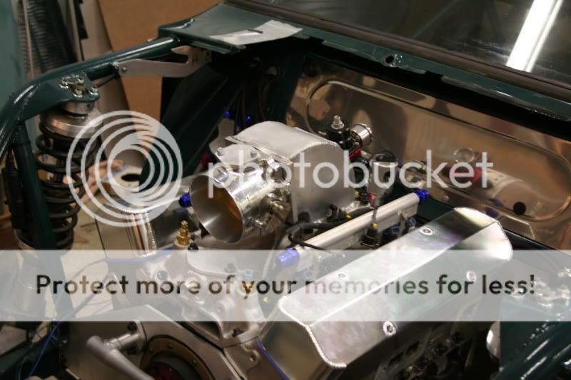

Började göra ett X-block att fördela soppan med.
Klart :)
Monterat på plats.

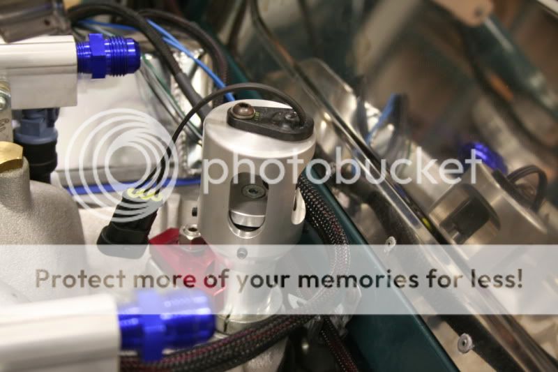

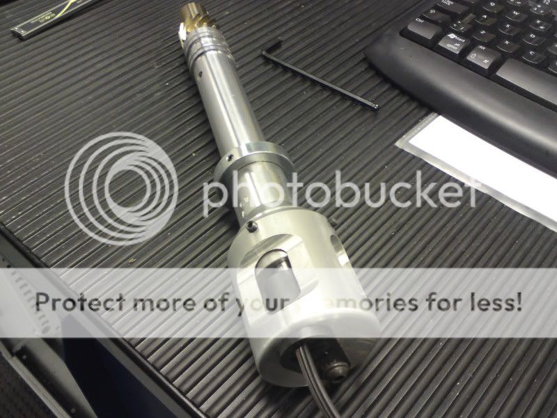

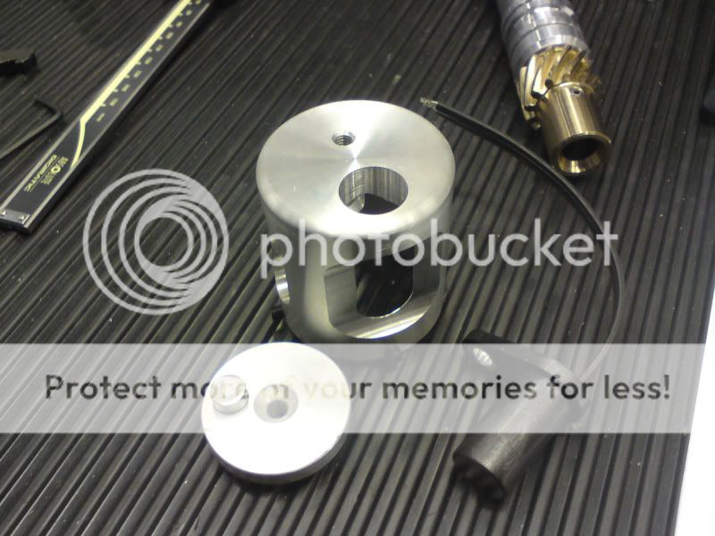

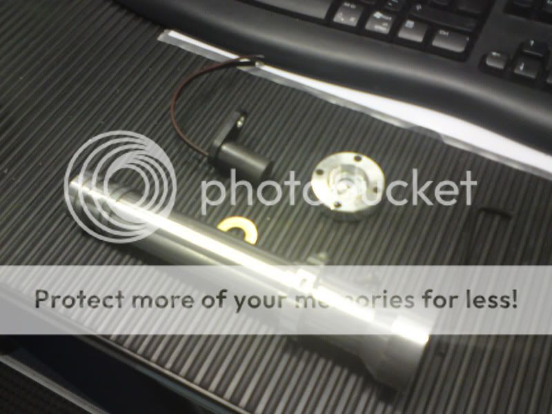

Sen började jag göra en kamlägesgivare. Byggde om en MSD oljepumpsdrivning som man använder om man gör remdriven eller separata spolar på CSB
Grejorna som ska ingår i den nya givaren.

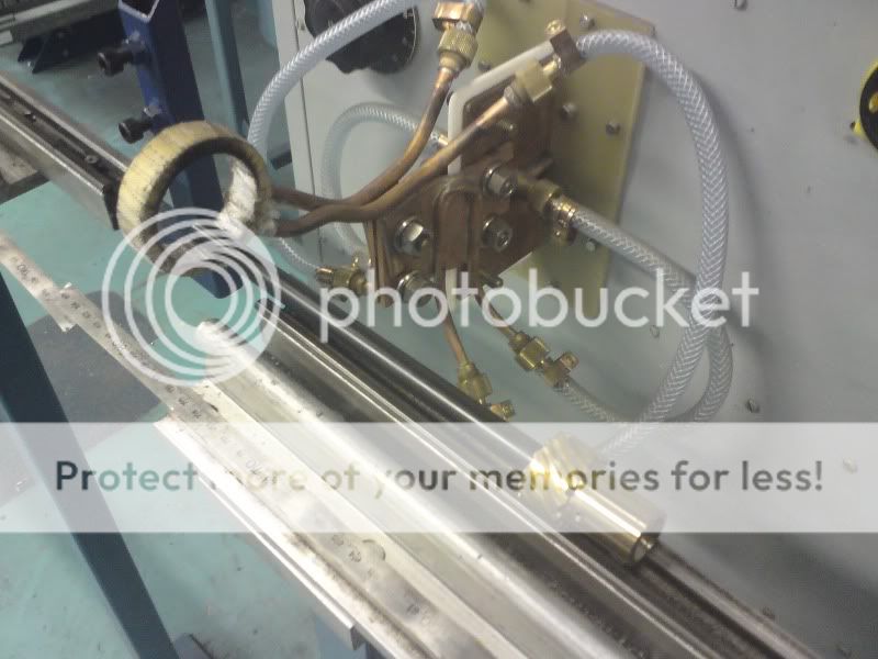

Fick avhärda axlen i induktions avhärdaren på jobbet skönt att slippa asa fram gasverket ibland :lol:

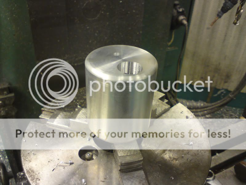

Svarvade till en "flagga" till givaren.

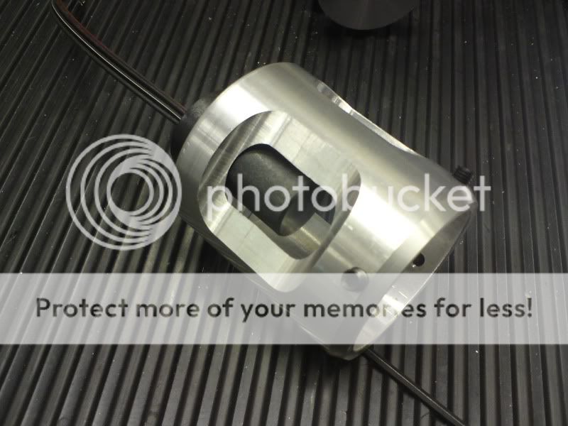

Sen svarvades givar huset till.

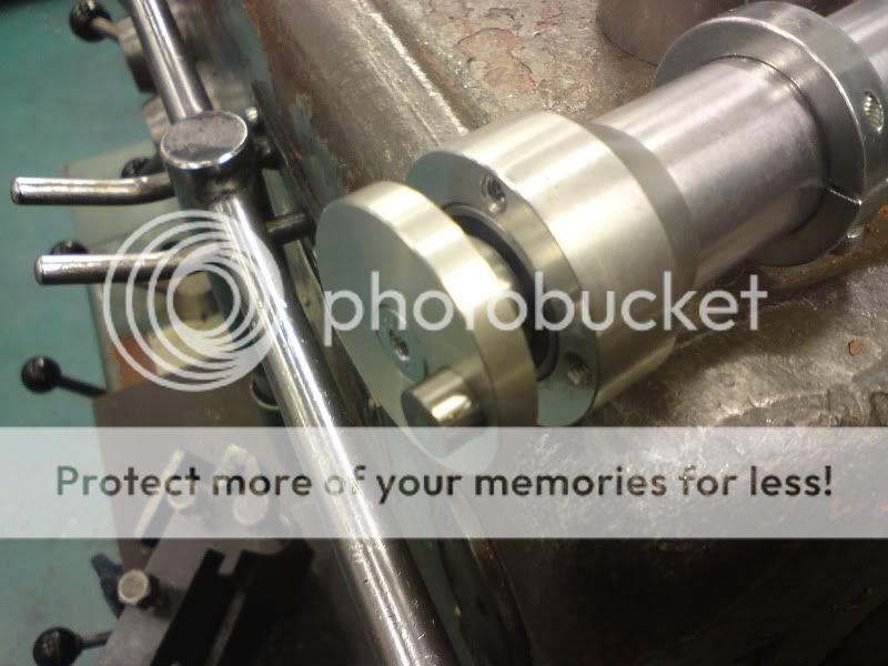

Fick även fräsas till lite.
Delarna som ingår.
Ihopmonterad.

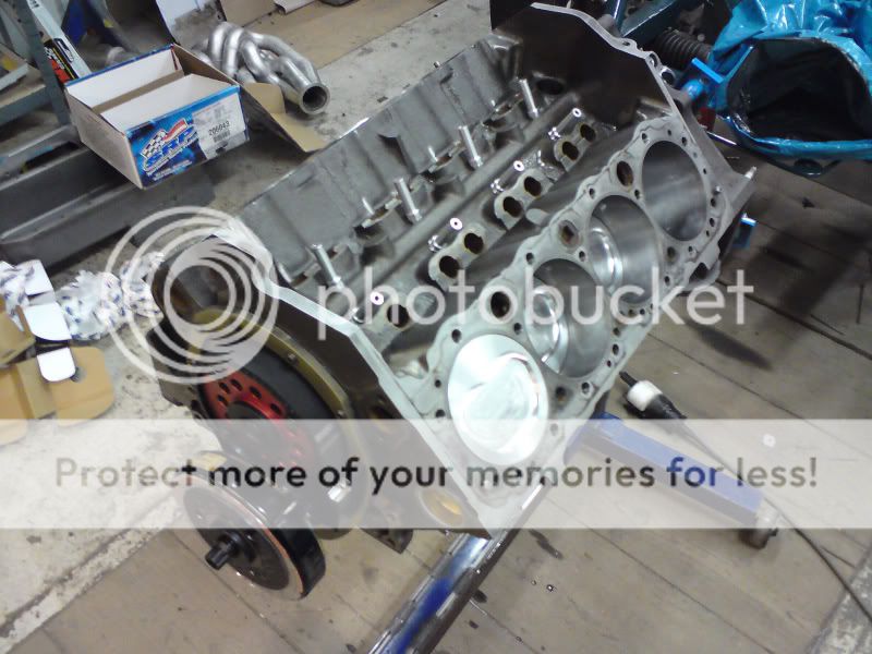

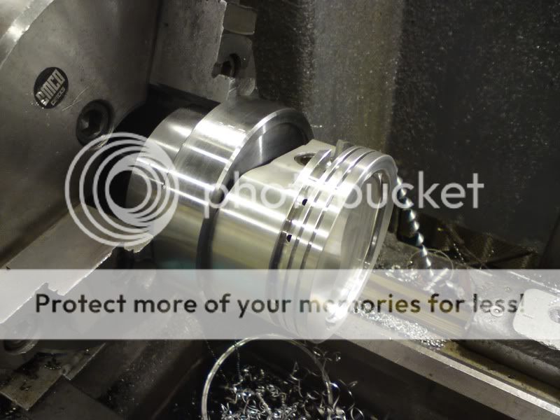

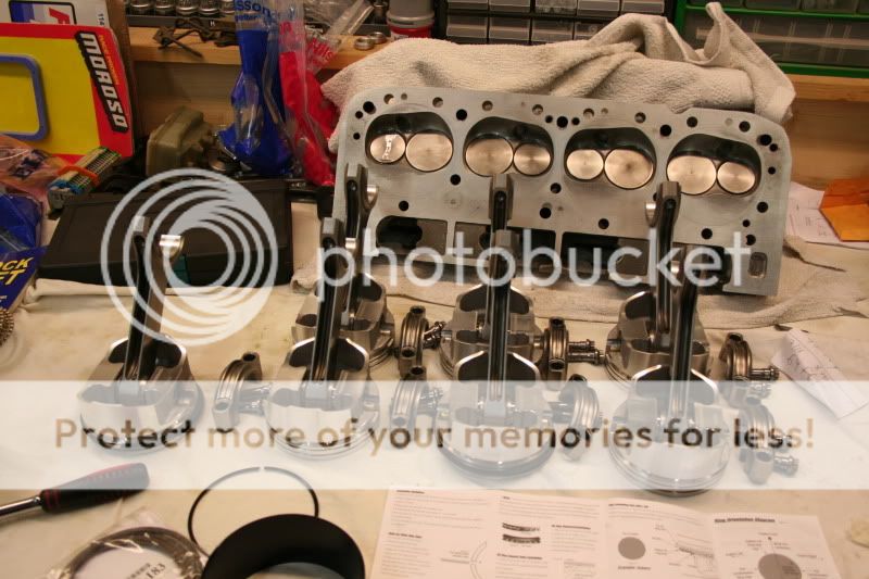

Kolvarna svarvades av 0.5mm, kompet hamnar på 8.8:1.

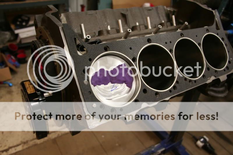

Sen var Martin o hjälpte mig att grada in kammen.
Kollade så att ventilerna gick fritt, och de var gott mått ca 4mm både på avgas och insug :thumbright:

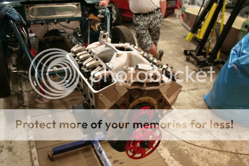

Efter de var de ju bara att montera kolvar och stakar, alldrig mer spiro locks säger jag bara.

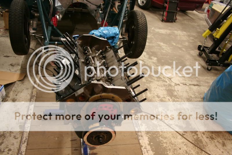

Botten ihopa.
Toppbultarna på plats,rena igelkotten :)
Toppar, vippor, insug osv monterat.
Sen åkte motorn i bilen igen, för mer eldragning.

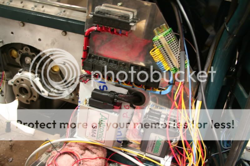

El centralen, börjar ta form.
Kamgivren på sin plats.

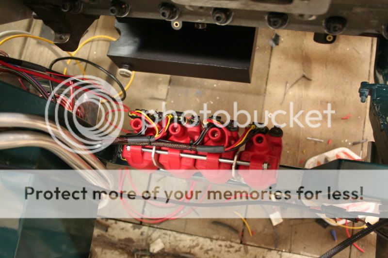

Tändspolarna har fått lite kablar och kontakter till sig.
Liten låda med el matrial från elfa. E ganska kul med el.

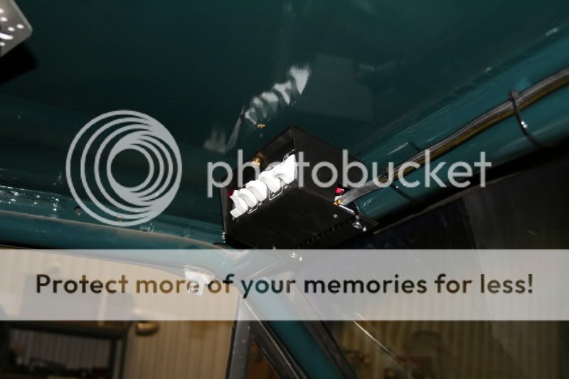

Manövern sitter på plats i taket.
Spjäll osv på plats.

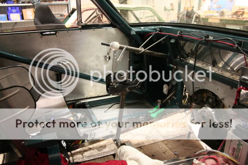

Växelspaken har fått sin plats.

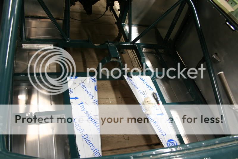

Lite på början av plåtningen inuti.

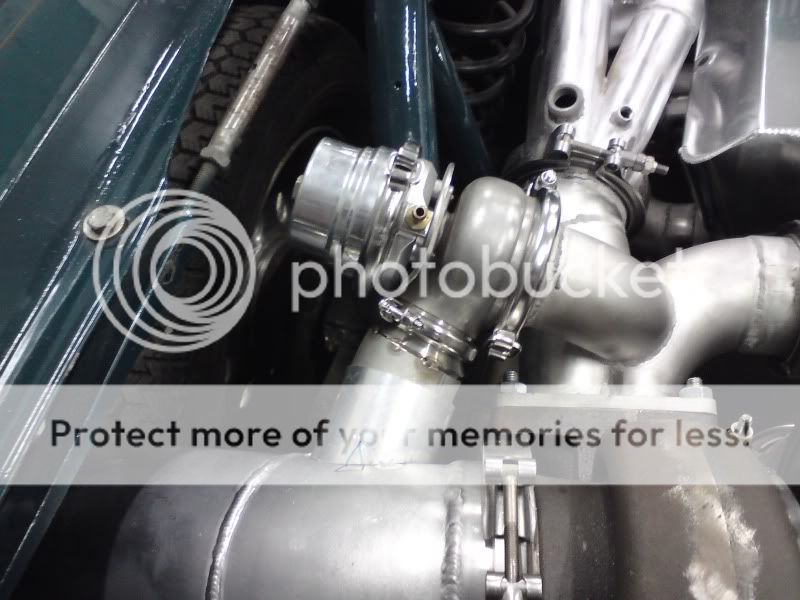

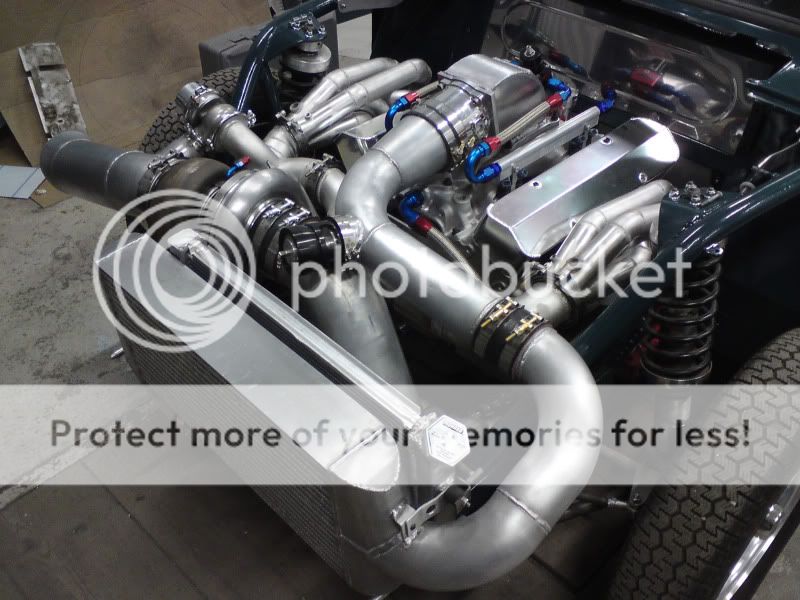

Avgas och wg rör klart.
Nått sånt här kommer motorn se ut i bilen.
