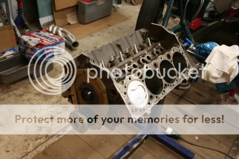

En sak jag har funderat på bara. Vad är det för "rör?" som sitter vid lyftarna i blocket?

Rören i blocket är för att oljan ska rinna ner till tråget "fortare" istället för att vispas runt av kammen om jag fattat de rätt, dom satt där när jag köpte blocket. Sen om de gör nån större skillnad?? Ingen aning men känns som dom sitter av nån anledning.

Klabbe Persson skrev:Bara den startar kommer kännas så jävla gött :) Jag hoppas me dem överlever, Vi kommer lägga oss ganska safe, då snurran ändå är i minsta laget, och för att jag alldrig kört eller åkt något liknande så de kommer bli en upplevelse hur som :hihi:
Precis rören är där för att oljan skall rinna tillbaks i fram och bakkant av olje galleriet istället för över kam och vevaxel
Vissa brukar plugga hålen istället för rör men rören gör så man luftar vevhuset men oljan inte kan rinna ner :thumbright:

aha..nu fattar ja. Men inte är det hål där i vanliga fall? kanska är det på lite finare block?

Lasse skrev:aha..nu fattar ja. Men inte är det hål där i vanliga fall? kanska är det på lite finare block?
Jo det är Oljeretur Hål även på vanliga STD Block

Vad förvirrad jag blev. Jag stog och kladde på ett dart sb block härom dan och den hade inga sånna hål. Det kanske finns lite olika då.

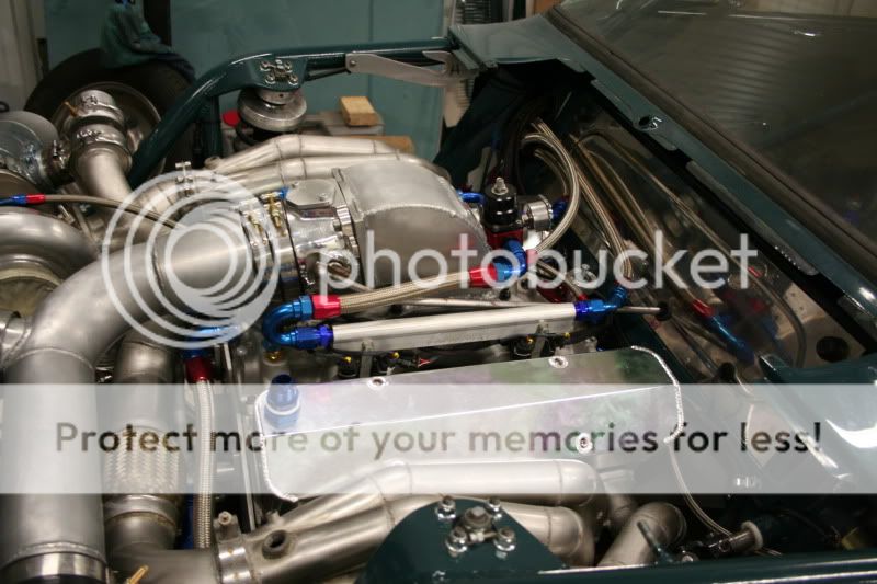

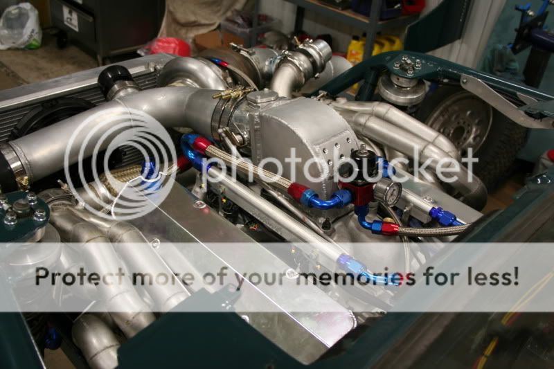

Har gått ganska bra idag, glömde dock borr o gängtapp hemma till nipplarna till soppa systemet.

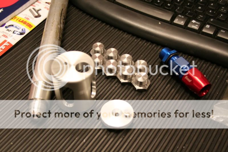

Gjorde lite lambda pluggar och en ny hållare till kamlägesgivaren då jag sålde den förra.
Här syns även början på nipplarna.

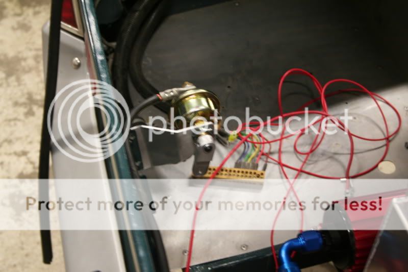

Har fixat dit en ny huvudströmbytare.

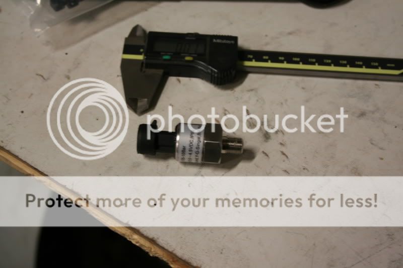

En bränsletrycksgivare för att logga bränsletrycket. Som ska sättas i fuelrailen.

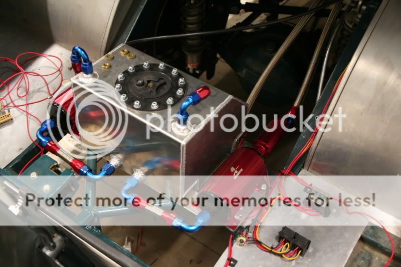

Bränslepumpar och tank.
Lite bilder på hur de ser ut i pannrummet.
Elcentralen
Mätarhuset.
Det blev lite bilder iaf :)
Mvh Klabbe

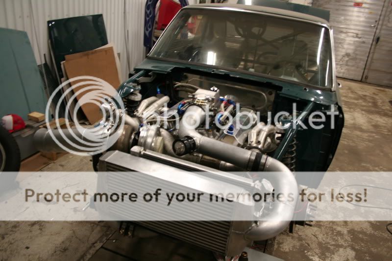

men hur blir det att byta stift på den där??
ser lite små trångt ut..

Blom142 skrev:äckligt fint allt blir..
Tack. Jag är ganska nöjd själv :hihi:
Stift är inga problem, med fronten borta. Eller från hjulhusen fram.
