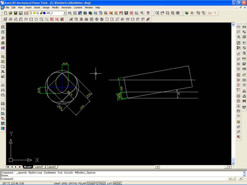

Jag ritade upp kollektorn lite i caden så jag vet hur mycket som ska fräsas av på dom för att passa bra till 3" röret.
Jag ska nog se ikväll om jag inte ska försöka fixa till 2 fina kollektorer som kommer bli dom som ska användas nu när jag har mätt och kollat lite :)
Mvh Klabbe
