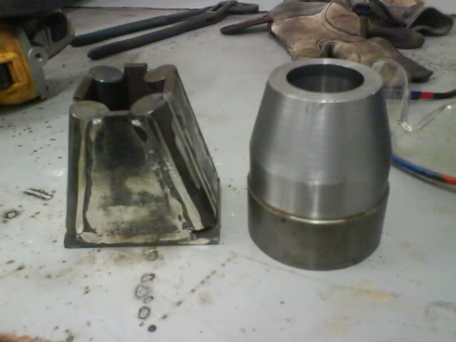

Idag har jag grejat lite till med grejorna till mina grenrör o kollektorer. Har svarvat en kona som ska hjälpa till att forma kollektorerna runda. Och en för att göra 3" rören som ska in i turbo flänsen.
Den till vänster är till för att forma 3" röret, kommer pressa det så att de blir avlångt med radier i hörnen. Gör så med 2 rör, sen kommer dom kapas o vinklas till en kollektor dom oxå.
Den högra är till dom 2 "små" kollektorerna.

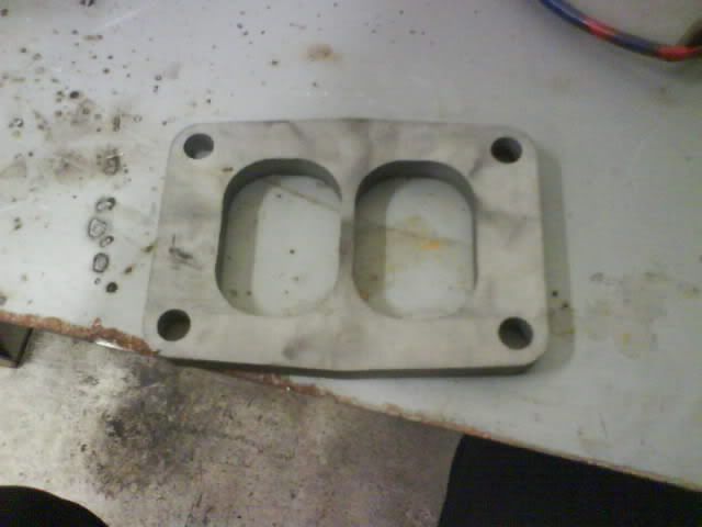

Turbo flänsen!

Det ända som saknas nu för att kunna börja på riktit allvar med grenrören är topplocksflänsarna, jag hoppas att jag får dom nästa vecka. Polaren som ska köra dom har inte haft tid denna veckan.

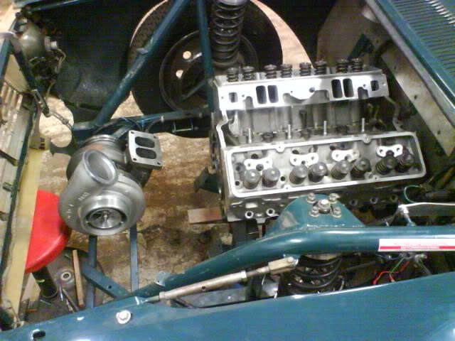

Till att börja med så olockade jag av bakhjulen, vilket i sig är en trixig grej bara det. :) Men de gick till slut.

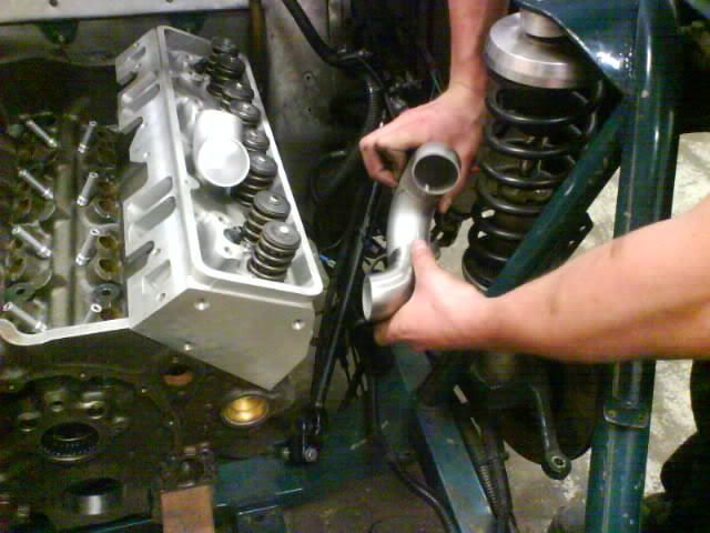

Sen fick jag hjälp av Emil att lyfta i blocket, sen la vi på topparna så att jag vet var min turbo kommer hamna. Det käns som att det var tur att snurran in var större för det kommer bli ganska trångt. Men de ska gå :)
En grej som var mycket positiv var att motorn kommer lågt så att det kommer funka bra med planerna för insuget, så man slipper förstöra den cleana looken med hål i huven :thumbright:
Här sitter motorn i där den ska vara, och turbon ligger ungefär deär den ska vara, kommer hamna lite längre ner sen bara.

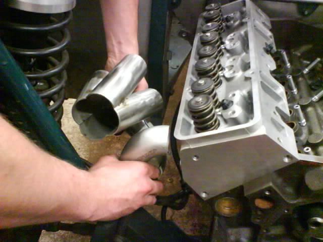

Sen började vi kolla lite på hur de skulle kunna komma med grenrören. Blir en liten tajt historia de, men jag tror detta blir de bästa sättet.

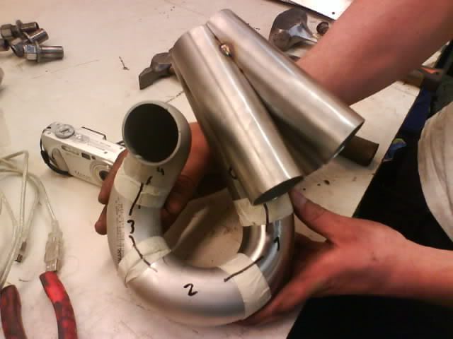

Liten bild till på rören, väntar bara på mina flänsar till topparna så kan man börja punkta det riktit, svårt att bara tejpa upp allting :)
Blir nog inte så tosigt så här :lol:
Nu måste jag handla lite 3" rf böjar som ska gå in i snurran, sen ska jag kunna börja mer med rören.

det blir snyggt, seriöst pressverktyg till colektorerna.

Ja de blir lite rördragning. Kommer bara punkta upp allting nu, blir ingen helsvetsning fören allt är provmonterat i bilen som den ska vara när de e körklart.
Pressverktygen är kanske lite overkil, hade gått o "banka" till dom men de e ju roligt o greja med ju :)
