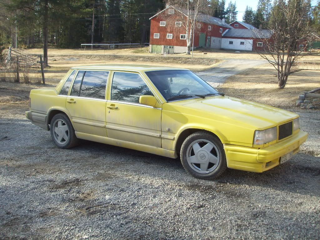

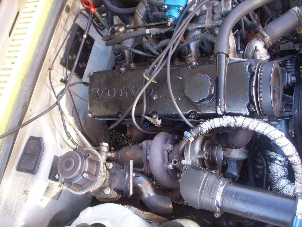

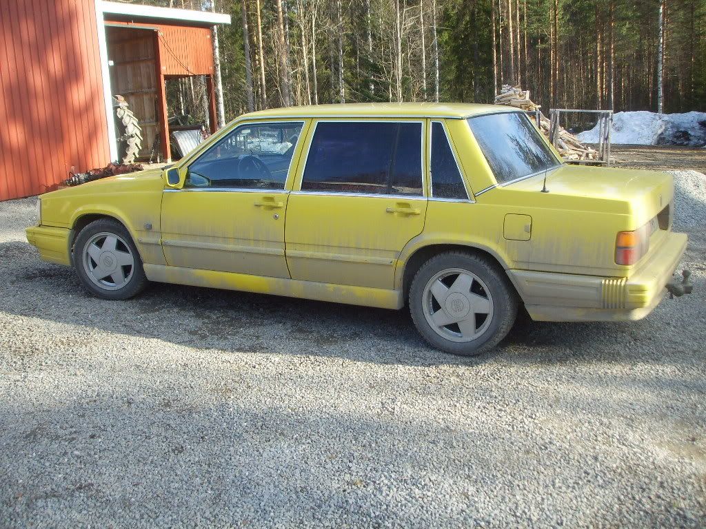

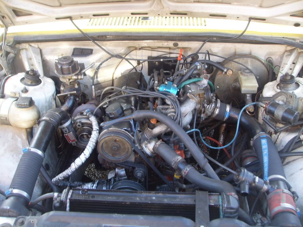

nå bilder på åbäket:
Fruktansvärt smutsig iofs men hoppas ni inte blir arga på mig för det :lol:
skitig å ostädat är det,jag vet..men har jobbat rätt mycket och håller på en del med lägenheten också..
Köpte den i höstas av en polare,helt std förutom färgen.. då hade bes gått ut, så jag besiktade den med förgasare, fast då hade jag ju redan monterat intercooler, oljeretur i tråget mm..dom tittade lite snett på mig,och frågade om det var nån sorts vevhusventilation :doh: :roll: :wink: hehe..
Åkte sen hem å slet av toppen, fräste ur den så det blev ca 9,0;1 i komp. hängde på en t03:a och saabintercooler och MS såklart. saab 2,0T spridare. men hade bara 2,5 bars BTR, så dom bottnade rätt snabbt vid lambda 0,8.
Nåja, fick byta 2 toppackningar på den, förmodligen pga misständningar. + att den var allmänt slut, glapp i kolvarna osv..så vi byggde en "ny" motor på sidan om. en b23 med std plana kolvar och m-stakar såklart. fixade till en 405topp med större f.rum (8,5;1) och portad avgassida. denna gång A-kam. Andra grejer som byttes var spridare(300 cc högohm 850T5) ställbar BTR, audi KKK26 och audi WG, adapter på 940 grenröret. körde så ett tag med stummat på ca 25-26 grader,0,9 bars ladd. men sen upptäckte vi att den skickade tänndningen över 30 grader över 5000 rpm..hmm kanske därför vi bytt 4 toppackningar senaste månaden :roll: .
