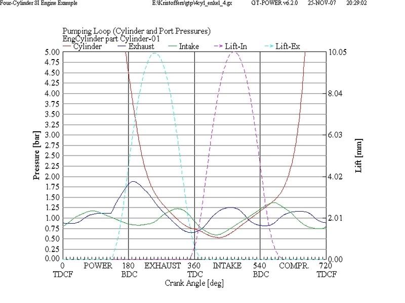

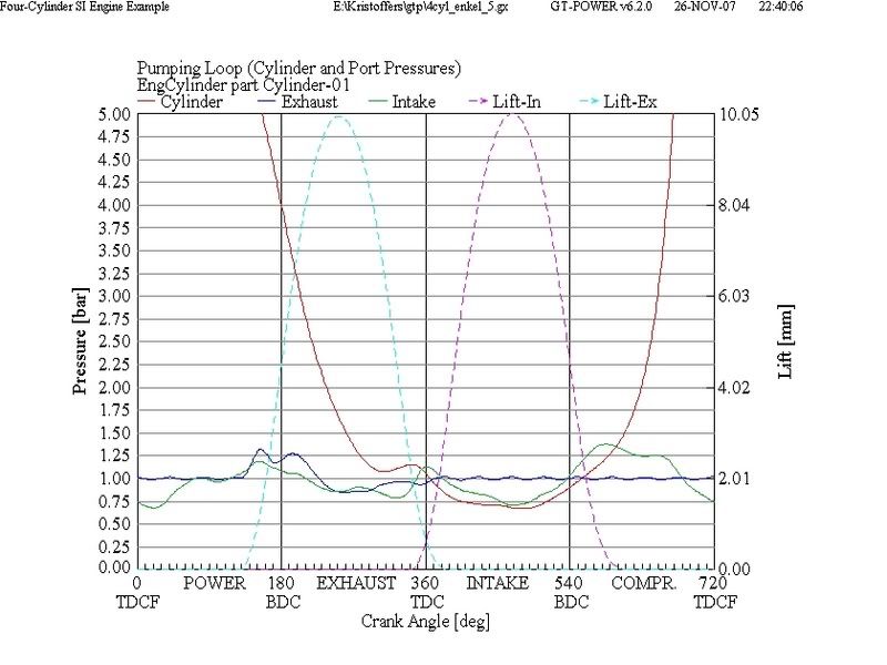

Jag kan posta en bild som visar lite tryckkurvor
Visar trycket i insugsporten, avgasporten och cylindertrycket (som är tillräckligt högt för att hamna utanför grafen) och kammens lyft.
Är ett rakt 700mm långt rör utan kollektor efter avgasporten. 5500rpm
En graf där det inte sitter nåt grenrör alls, syns på att trycket dör ut i avgasporten efter att avgasventilen stängt. 7000rpm
