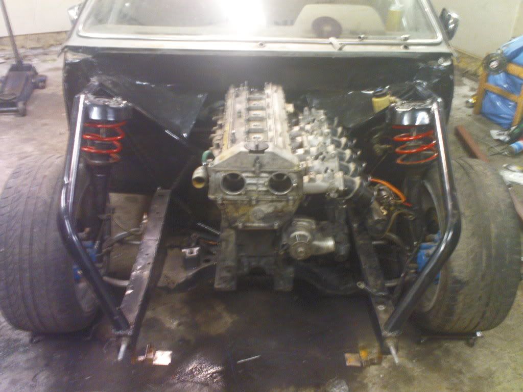

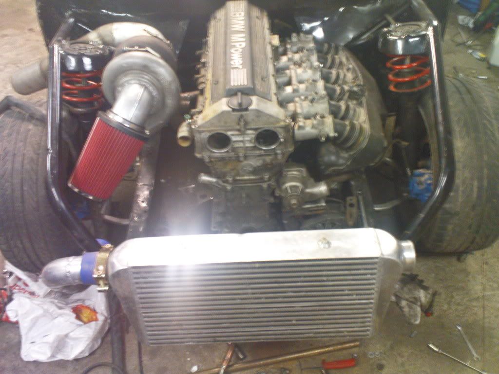

Pallen står still bara en gång har den vält det gick bra endå. Man får hålla i sig i bågen lixom..
Nu är den mera sänkt fram ny olje ledning till automat lådan ordnad den gamla va för trång så oljan vart varm.
Nu börjar det ta form. =)
Diggar placeringen på turbon, hehe.

lättaste stolen på sävar :hihi:
dåre :shock:
MaDMatZ
Inlägg: 123
Blev medlem: lör dec 08, 2007 5:04 pm
Ort: Östervåla
Inlägg av MaDMatZ »
haha älskar provkörningar utan front och pallar ;)
Daniel-635
Inlägg: 2794
Inlägg av Daniel-635 »
:shock: :shock: :shock: :shock: :shock: :shock:
Viss skillnad mot mitt projekt :hihi:
Har jag fattat rätt ?
M30 block
S38 vev + topp :?

Lite snabbmek på e30 isbilen kkk24 2l m10 med skärringspackning. Det blir nog en kul isbil. Lite bilder på maskinrummet ostädat men det är en ISBIL
Avgassystemet
Ic Med fläkt
2000hk
Man ska ha lite skoj på vintern Hoppas isen tar sig lite.
