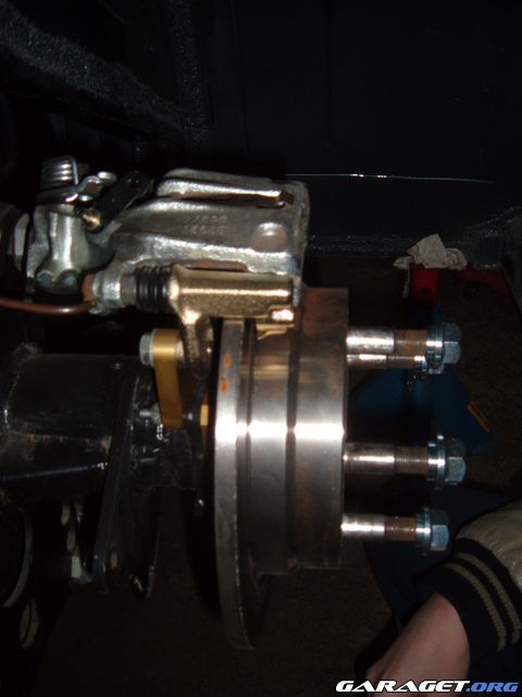

stroker_tim skrev:tjena wigge! ja som sagts så vart det mycket jobb för att få det att passa! så har såklart glömt alla mått förutom att ja minskat total diametern på skivan 13mm..
men kikat på ditt bygge som var skit tufft för övrigt,otroligt välbyggt!!! så självklart ska ja kolla upp det!
men vet inte om ja fattat dig rätt!mått in mot fälgen?.. och hur mycket den bygger upp mot fälgen? är det trångt i fälgen menar du?
dom är små å smidiga men att hitta rätt bygel till oket var ett helvete!finns 2 olika bak till hgv-92. köpte fästen till byglarna från snöbollen
tackar! ja man har lagt några timmar... men än är de inte färdigt! ska bli roligt å se hur ditt bygge presterar sen! va siktar du på för effekt ca?
är väldigt tacksam om du kunde mäta... de måttet ja vill veta är hur mycket oket bygger från yttersida skiva (alltså den sidan på skivan som du ser när du tittar in i hjulhuset) till högsta punkten på oket hoppas du fattar! mina förklaringa är inte dom bästa haha.... ja har väldigt lite spelrum mellan skiva och fälg... navet mer innåt då går de i på de hållet med...
Mvh Wigge
Mvh Wigge
ok men då förstod ja dig rätt! ska ta lite bilder åt dig med som ja lägger ut här sen :thumbright:

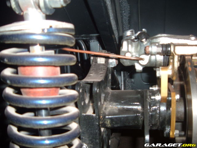

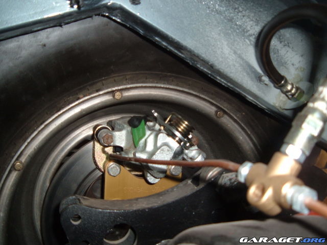

Inlägg av tim gustavsson »
11mm tjock skiva
bygger 75mm upp,mät från skivans centrum
27mm ut,mät från utsida på skivan
en bild på hur mycket den bygger inått
mätte även från ovan kant på skivan,för att se hur mycket högra oket är än skivan... 21mm ovanför skivans totala diameter.
har letat upp kvittona för att se vilka skivor till bmw det var(dom skiljer sig rätt mycket) men står tyvärr inte :doh: men dom kosta 700 för 2 st.
kolla även på oken,men var ju från samma firma så har bara priset, 2800kr
hitta även kvittot till byglarna!! köpta hos fordhandlarn,1678kr st :!: då vill ja minnas att ja fick lite rabbat för det hadde krånglat så förbannat :thumbright:
hoppas det hjälpta lite iaf, annars gör vi om det
Daniel 850
Inlägg: 556
Blev medlem: fre jan 02, 2004 12:27 pm
Re: till wigge
Inlägg av Daniel 850 »
stroker_tim skrev: mätte även från ovan kant på skivan,för att se hur mycket högra oket är än skivan... 21mm ovanför skivans totala diameter.
stort tack! 27mm är bra de ska nog gå att få ihop på min häck! tror det är max 30mm som går få dit... finns de olika bak ok? eller är det samma alla årsmodeller? samma byglar? när du mätte dom 27 mm är det med "nya" belägg?
många frågor hehe
mvh Wigge

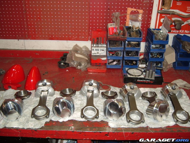

har legat sjuk nu hela helgen fram tills nu!så har inget gjort på projektet, men ringde motorbyggarn efter ja settat å kollat på kamkortet nu igår kväll... hm ett max lyft på .774 intake....fjädrarna på topparna har max .700!
men ringde å kom överens att bara byta såklart, dom skulle ev komma imorn lr på tors :twisted: sen banan börjar det se ut som en motor :thumbright:
arp pinnbult
cometic packningar
patriotheads 320cc
är vad som ska komma tills imorn lr tors,få se om ja ska hämta det sen lr om man tar buss transport lr nått,blir visst jäkligt dyrt då.
har ju varit dålig med uppdatering/ bilder så här kommer lite ploj bilder sålänge 8)
