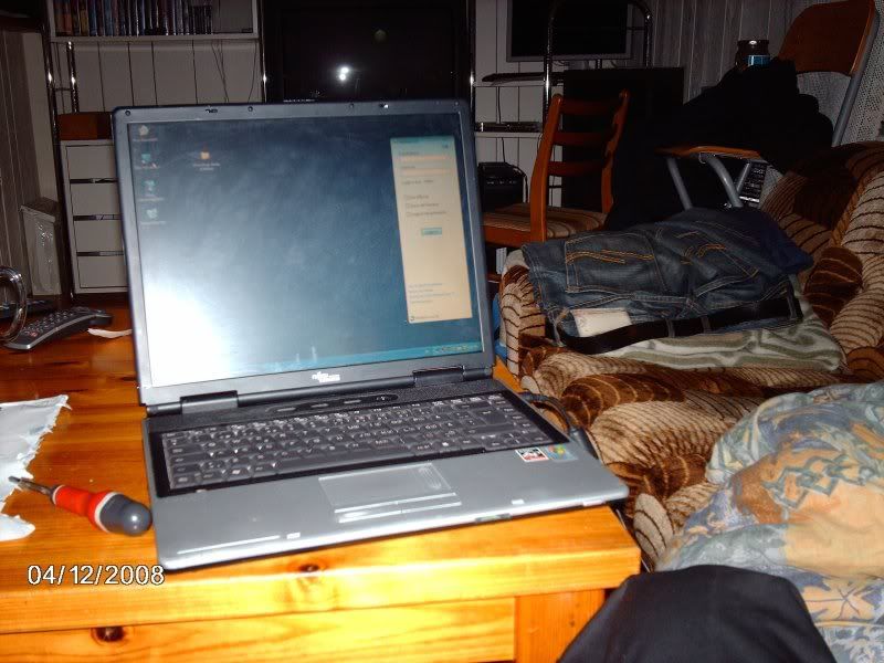

Handlat en "ny" mappdator.
Lite för ny egentligen, men kunde inte låta bli när priset var rätt :thumbright:
Kan nog ha att göra med att den var trasig :hihi:
Vis av tidigare erfarenheter sprättade jag genast upp den. :wink:
( min gamla mappdator blev aldrig riktigt sig själv igen sist jag var där och fixade)

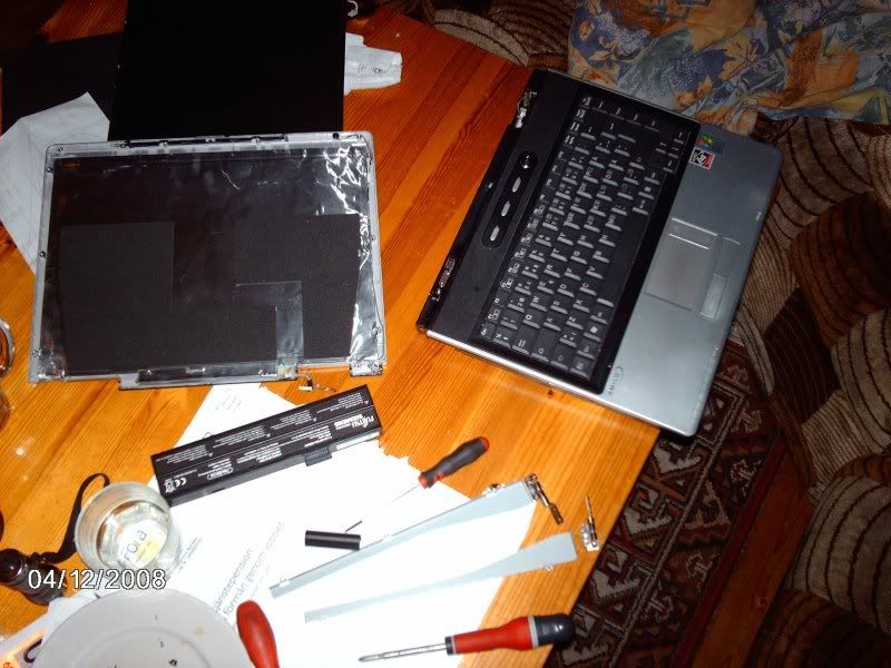

Problemet, plåten som sitter fast i gångjärnet har spruckit av.
Plåten sitter fastskruvad i skärmen.
Det är en för vek konstruktion från början, gångjärnen går ganska tungt för att hålla skärmen i läge.
Plåten sviktade lite när man öppnar och stänger, klart det ger sig till slut.
Det var bara att gå ut till garaget och tända upp tigen.
Byggde på en liten förstärkning när jag ändå höll på.
Sådär, fungerar dessutom allderles utmärkt :thumbright:

ja det är enkelt när det är "mekaniska" fel på datorn :lol:
trevligt att bilen funkar nu igen :)
Japp, går det skruva isär och laga ska det ju inte vara så svårt :hihi:
Värre när man inte får skiten att göra som man vill :roll:

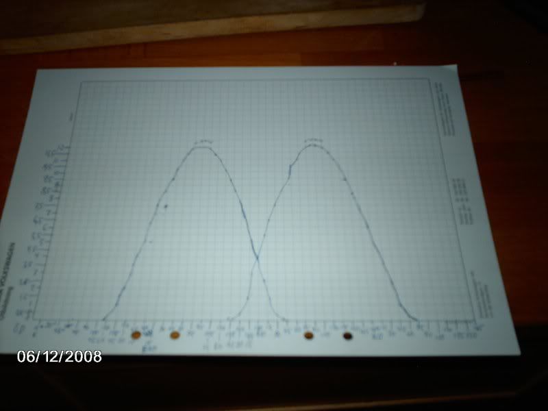

Idag har det varit mycket mätande.
Mycket överlapp blev det med 106 graders nockvinkel.
Ett snyggt protokoll :hihi:
Vore man inte datorinkompetent hade man nog ritat upp det där istället..
Toppen är nu efterdragen, naturligtvis blev det gängpaj i toppen där en pinnbult till kamcarriern sitter när jag skulle dra kammarna :doh:
Det är i alla fall fixat nu.
Nu har jag ställt 112 grader nockvinkel på insug, och 113,5 på avgas.
Det innebär insug öppen 3mm och avgas 2,7mm vid öd i överlappet mot 3,85 vid 106 graders nock.
Kanske skulle öka mer?

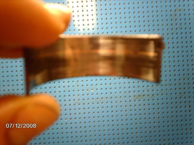

Kollade samtidigt lagren, tänkte nästan strunta i det efter 2 varmkörningar utan belastning men..
1:ans vevlager.
Det ska vara en svart hinna på hela, någon slags coating som skulle vara bra..
Det finns lite rester kvar.
4:ans vevlager
Har inte tagit bort 2:an och 3:ans.
Syns även lite på mitten ramlagret, hade visst ingen bild på det.
Stakarna uppmätta innan mont, perfekt runda.
Lagren uppmätta.
Veven nyslipad och uppmätt.
Körde nu med 4hundringar extra spel, har för mig det blev 9 hundringar på vevlager och 1 tiondel på ramlager.
Körde 20W50 mineralolja, var inte speciellt spädd av bränsle.
Pumpade upp oljetryck innan start.
Blåst genom alla oljekanaler.
Allt förstås draget med rätt moment.
Förut körde jag helsyntet 5W40 och orginal lagerspel, då var det bara 1:ans vevlager som gick åt, men det rejält.
Vad gör jag för fel?!

hur mycket otur kan man få med en volvospis??har aldrig nånsin brytt mej om att mäta nått anat än ventilspel på nån motor som jag nånsin byggt, å jag har aldrig vart med om nått liknande :?
jag har tom råkat varmköra en nybyggd motor utan oljepumpen :doh: märkte efter en 10-15minuter att det lät märkligt, kom på i samma veva att jag inte satt i drevet melan mellanaxel å oljepump :hihi: satte i drevet å startade , den motorn gick en hel sommar utan strul innan den såldes vidare :shock:
jag lider med dej, men se till å få ihop motorn innan våren bara :roll:
Driddler
Snake booster
Inlägg: 1503
Inlägg av Driddler »
Ja fy fan vad tråkigt :thumbdown:
Det verkar ju som det inte kommer riktigt med olja til lagren?
