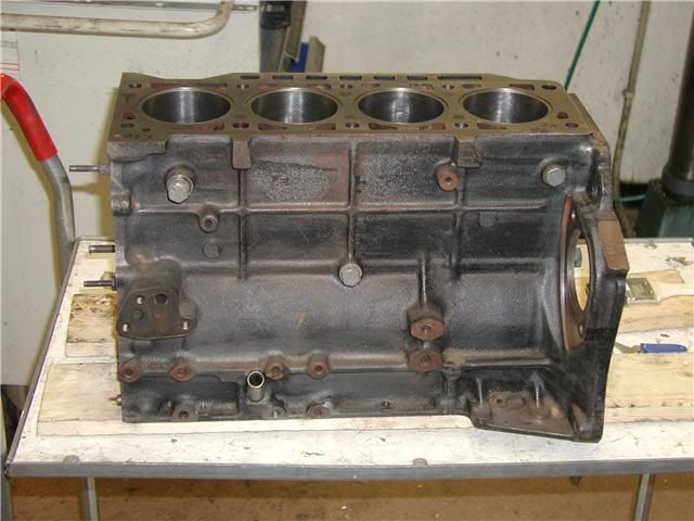

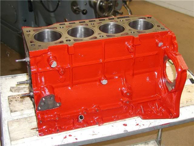

har kluddat lite färg i helgen:
blocket tvättat före målning.
Första varvet målat.
Färdigmålat. Lite Volvo varning men jag hade redan sådan färg samt att det ser helt ok ut med röd motor. Passar även sprängkåpa mm.
