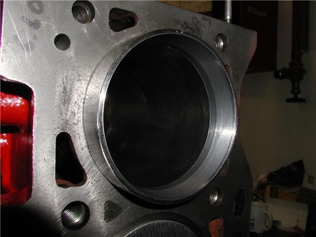

Testat med lera utan packning. Nu finns det frigång även med vassare kam om framtiden önskar det 8)

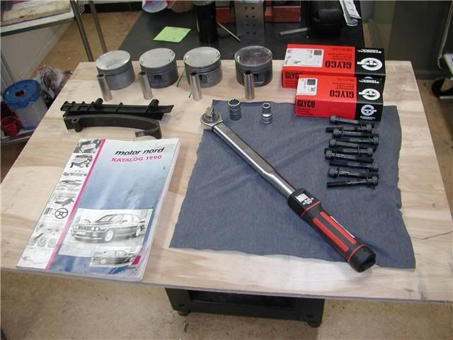

Här var det upplagd för montering.
observera årtalet på Motornords katalog :hihi:
