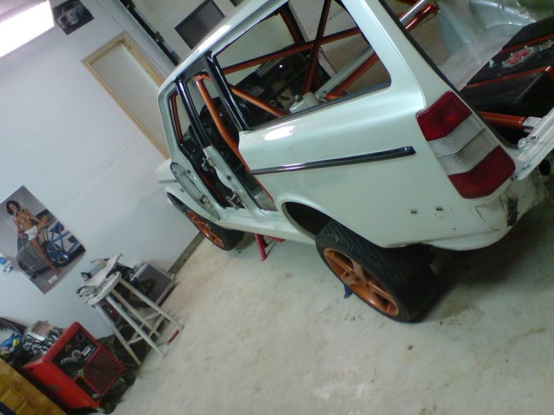

Da er bilen lastet opp på hengeren på vei til jobben! Skal se om jeg får lakkert i helja:
Magnum
Inlägg: 111
Blev medlem: ons sep 05, 2007 6:27 pm
Inlägg av Magnum »
Har fått jobba masse fredag og idag, så rakk målet jeg satte med å få lakkert bilen og buret i helja! Blitt maaange timer! Takk til Frode for mye god hjelp...
Dekker opp bilen og sliper den ned til fyller:
Fyller lagt:
Alle delene til buret og andre ting som skal være i felgenes farge er slipt å hengt opp i lakkboksen:
blei trangt å sprøyte..hehe
farge og klarlakk er på:
Fyller`n blei slipt og bilen dytta inn i boksen igjen, deretter maskerte jeg opp det som skulle bli svart og lakkerte det:
Så var det å dekke opp dette og begynne med lakken på resten
Første strøk med bunnfarge:
Så var det toppfarge, men ingen bilder fra det
Deretter klarlakk:
Satte den til tørking og når det var ferdig, rivde jeg av oppdekkinga:
Måtte prøve 2 av staga ista, ser litt rart ut nå, men håper det blir bedre når jeg får inn resten av buret:
Blir mye bilder her..hehe
Begynt å sette inn buret, var greit nærvøs for å ødelegge noe..hehe:
stag forran blei også lakkert:
Ga den orginale "volvo plata" ett par strøk med klarlakk så den passa resten:
Krysset ferdig i bilen, fyfaan å knot å få det inn:
Ser litt bedre ut bakfra med resten av buret i og:
Måtte få bilen hjem fra jobben i dette hælvetes snø været, så fikk lånt ett trekk... men det var litt lite til denne bilen..hehe:
Også var bilen endelig hjemme igjen... kjekt med justerbare fjærbein forran, sånn at jeg slipper å ta av leppa for å komme på hengeren (så det er transport høyde på den nå):
Måtte sette bilen ett annet sted en verkstedet, må ryddes før bilen kommer inn igjen:
Lakkerte også catch tanken, så måtte se hvordan det blei med den i bilens farge og koblingene på plass:

Har etter en ukes rydding og shining fått bilen inn i verkstedet igjen og satt den på bukker:
(ps. er nok ca denne høyden bilen vil ha bak :lol: :lol: )
Frontplata prøvemonter for å se hvordan det kommer til å se ut:
Bremseskivene mine er kommet fra borring, så nå er det snart dags for å lage noen braketter slik at jeg får di på bilen:
Har satt på plass fuel cellen og satt inn catch tanken:
(mangler litt skruer ennå men)
Fikk også inn en skuffe rekke når jeg ryddet verkstedet, så nå er det litt system på ting:
Bild :D
Har fått spons av do88 på slanger og rør til motorrommet! Var morro at noen firmaer setter pris på jobben man gjør og vil være med å sponse litt :)
Har fått kittet og malt under bilen der det var sveiset, også har bakfangeren kommet på igjen! Gulvet forrover er også fikset litt på, så nå er det teppet som skal inn!
Idag har jeg lagd braketter til bremse calipterne(trur bilen skal få nok bremser :lol: )
og det blei god plass inni felgen :D
Satte på nylakka travers og bærebruer +++ og nye powerflex foringer
Seter har også kommet inn:
Teppet er inne, og fått tilpasset brekket, så har jeg også begynt på en midtkonsoll,men den skal gjøres om litt før brytere ol. kommer på plass
har lagd en midt konsoll til, men klarer ikke å bestemme meg for hvem av dem jeg skal bruke... noen som har innvendiger??:
nr 1:
nr.2:
