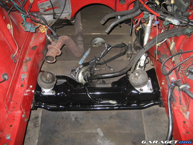

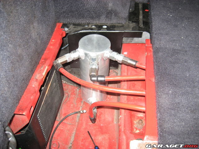

Bilder såklart:
Bilder sen 2008, innan den plockades ner:
Börjat lacka, resten av motorrummet kommer också lackas ;)
Innan det skickades iväg.

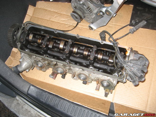

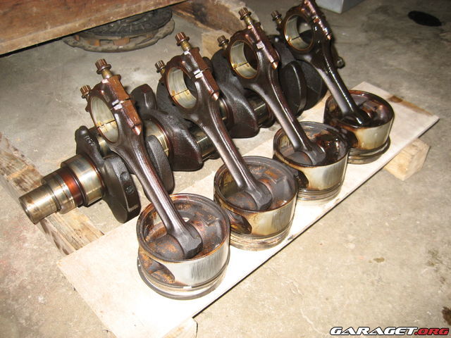

Gamla sluta kolvar o fina stakar.

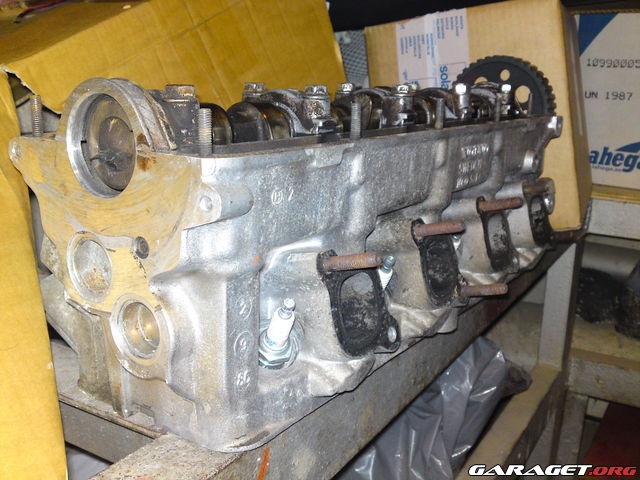

531:an innan tvätt.

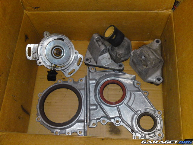

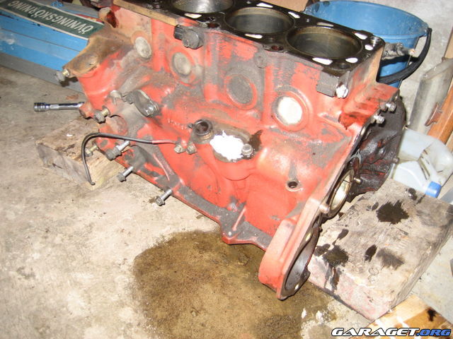

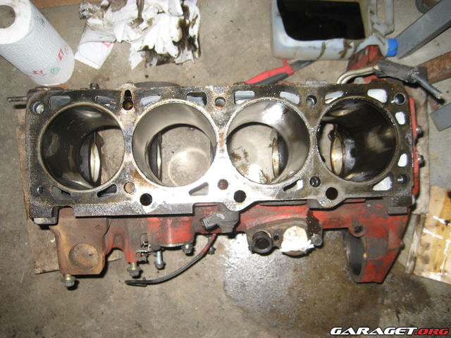

Bröstkåpa, fördelare o sånt tvättat!

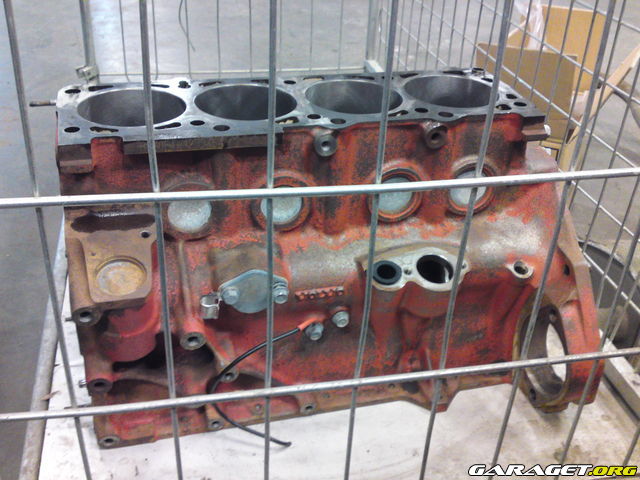

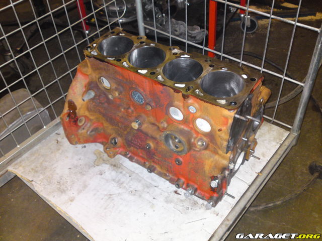

Från ett skitblock till 100% repfria o RAKA cylindrar och PLAN överdel :mrgreen:
4st är manligare än flera o BÄTTRE :wink:
Tvätten gjorde rent iaf :roll: Bara slipning o lack kvar (Ska byta alla frostpluggar o sånt)
Bilder på kolvar, stakar o inuti blocket kommer, missade att ta kort på det o nu är blocket 12mil härifrån...!
Nu ska bara en renoveringsats, med kolvar 0.60ÖD och värre oljepump beställas. Sen ska det bara skruvas ihop :mrgreen:

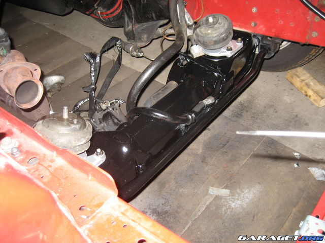

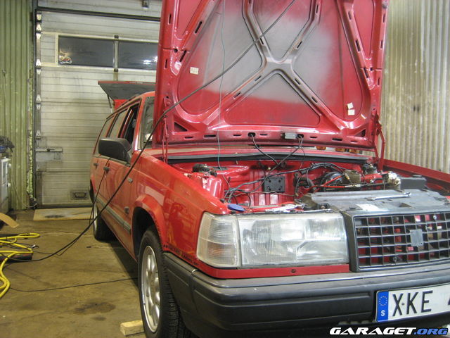

Inte sönderrostad som dom flesta andra Volvosar och fan va skönt med ett BRA utgångsobjekt!
Suttit där sen 1990...! Syns det?
Blir 4st 70mm hål där nummerplåten en gång satt.
BMW-kylare med inbyggt expansionskärl!
Här blir det 2st små kylfläktar istället för Volvos stora elfläkt med 2olika hastigheter.
Utformning av tryckrören blir ett senare tillfälle. Men lite längre kommer dom att bli, jämfört med innan. Men det är så lite så jag tror inte att det kommer att göra någon negativ effekt.
Har inte bestämt heller vad det blir för färg, antingen röda med blåa silliconslangar, eller så blir det rena alu-rör o röda sillisar? :hihi:
Vad tycker ni?
