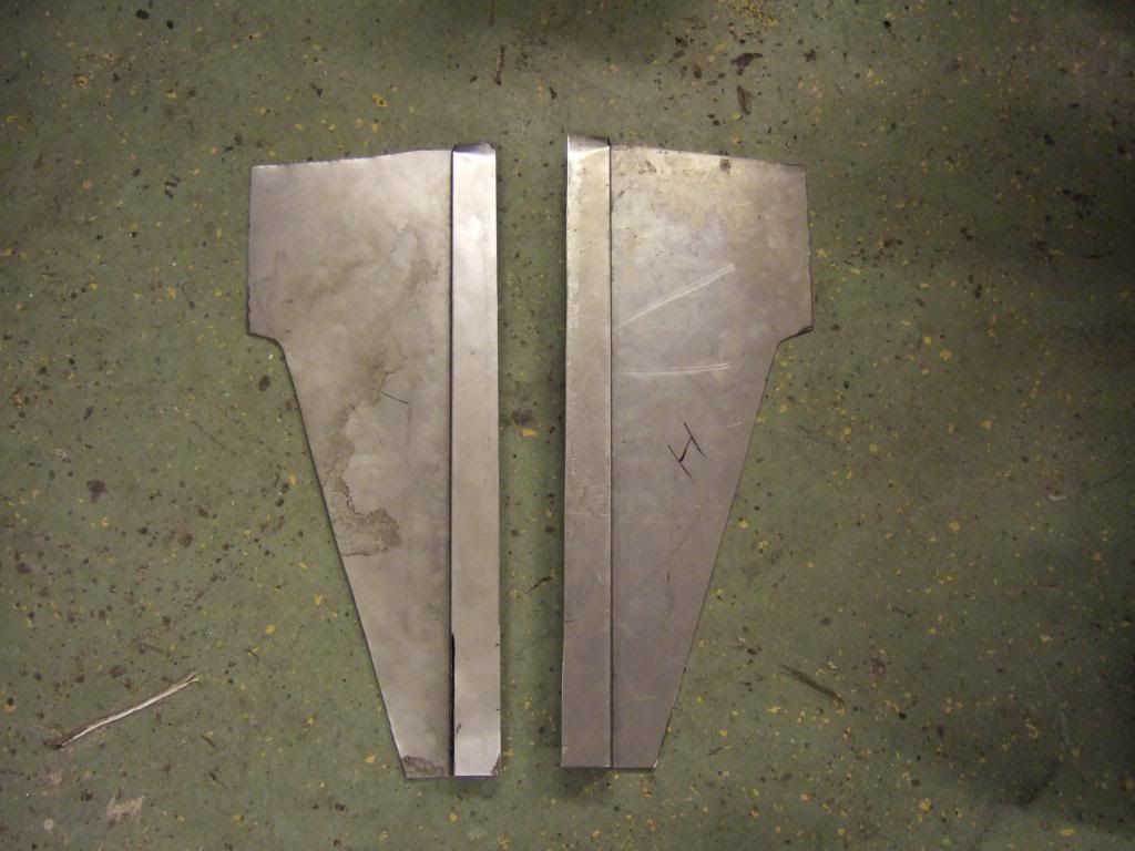

Har börjat med hjulhusen och sparklådorna borde nog bli färdig me bägge sidorna den här veckan, har gjort färdigt alla plåtar till dem och fått svetsa lite. Skulle igentligen blivit färdiga med dem förra helgen under sportlovet men man var lite för långsam :roll: .
Catchtank som jag har hunnit göra här tidigare i vintras:

Har äntligen fått ihop sparklådorna på båda sidorna och har nu plats för lite större hjul utan att det tar i någonstans, har hunnit skaffa på mig 4st fälgar som jag ska testa på bilen, måste dock ha annan bultcirkel för att de ska passa (ett senare bekymmer :roll: ). Har också hunnit me att helsvetsa lite på de ställen där jag tidigare bara hade punktat.
Har nu börjat fundera lite på bakvagnen och har lite planer på vad som
ska göra åt den men än så länge håller jag mina teorier för mig själv... 8)
Här bilder på de färdiga sparklådorna:
Det var allt för nu iallafall.

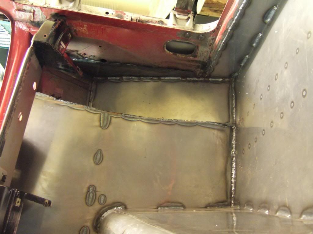

Har hunnit svetsa fast hjulhusen gjorda av oljefat för ganska så länge sen men bestämde mig här för nån vecka sen att kapa bort dem igen eftersom höger sidas hjulhus blev som så snet på nå jävla sätt :thumbdown: ... och plåten från oljefatet var som ganska så mjuk så den var inte alls rolig att hålla på me...... men nog skulle man ha fått till det om man inte hade varit så slarvig när man mätte upp hur man skulle kapa dem :doh:
Jaja. iaf har jag hunnit kapa bort allt kvarvarande org. golv och tunnel och gjort eget! Kom på för ett tag sen att kardanen kommer ju börja röra sig upp och ner i höjdled nu med stel bakaxel... så går det när man gör saker för första gången, man tänker inte på allt! gör om gör rätt :thumbright:
Nya tunneln och golvet:
Som ni kanske har sett så använder jag ganska blanka plåtar?!, om man jämför dem mot en vanlig plåt så ser man skillnaden tydligt!!! några har faktiskt trott att de är RF men det är det inte... dock så är den mycket styvare än "vanlig" plåt, märks tydligt när jag har bockat och klippt den för hand. vet faktiskt inte själv riktigt vad det är för nåt :hihi: ,men bra är den!
