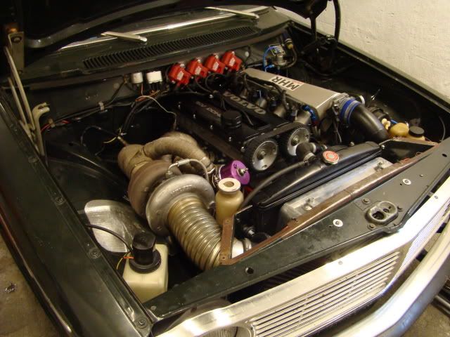

jo det är kanske dags för en liten uppdate
startade den förra torsdan efter att ha skuvat hela semestern, har väl blivit 50-60 mil sen dess, bytte olja och kollade ventilspel och stiften igår och allt såg bra ut för en gångs skull
effekten verkar finnas där också som beräknat utnyttjar 1680cc spidarna till 61% @7600 rpm och 0,9 bar. ska logga några svep till och göra lite finjusteringar innan jag höjjer trycket några hg till. det ända som inte funkar till 100% är kamgivaren ska öka utsticket på klacken men det får jag ta till vintern det märks ganska omgående ifall den tänder 360grader fel
har även blivit en installation av en getrag 260 samt en bmw 525 mellanaxel dock är lådan mycket svårväxlad över 6000 rpm så ska det bli nåt kört nästa helg så måste det åtgärdas först.
får se om det blir nå filmat jonny men några bilder på det färdiga resultatet ska jag ordna men inte ikväll då jag är helt slut efter en hel dag i sundsvall.

här är ett par bilder på resultatet som utlovat.
