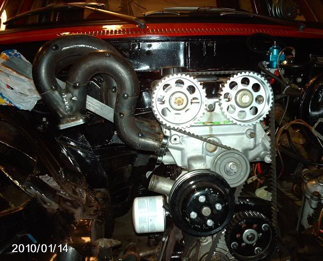

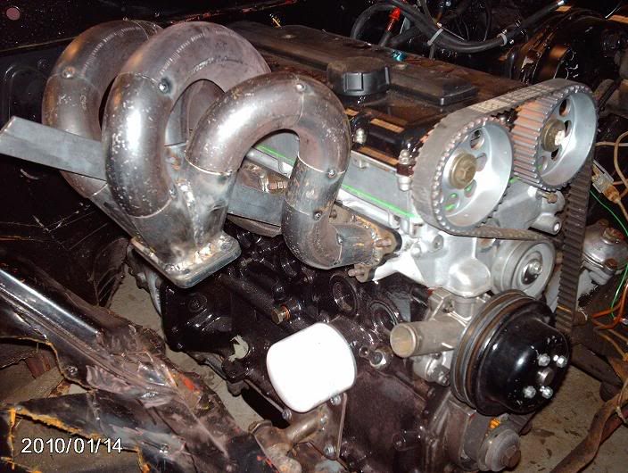

Liten uppdatering, Har flyttat in i nytt garage osv, Därför de gått segt.
Grenröret i stort sett klart.
Va tror ni som vet, är mitt första grenrör :roll:

Ser riktigt bra ut tycker jag, är det delat?

Ja de ä twin-entry om de va de du mena?

Ser riktigt gött ut, Ser ut att bli riktigt bra med plats med rakställningen.. Lycka till! :)

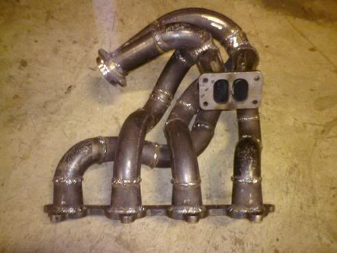

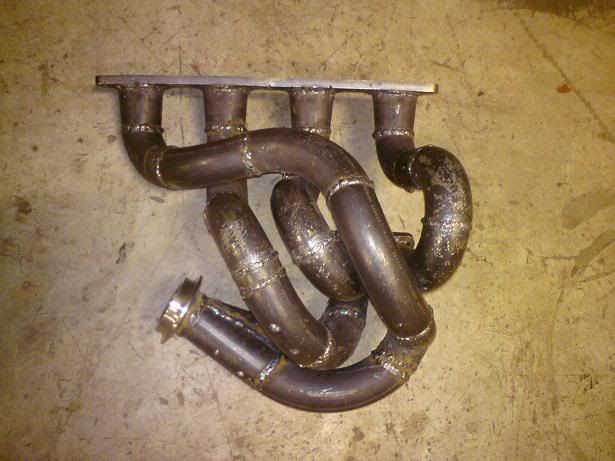

Har fixat WG rör nu så äntligen är grenröret klart, dags att börja med insuget.
Här kommer några bilder, komentera gärna :lol:

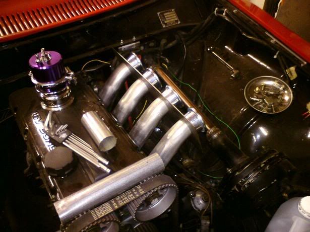

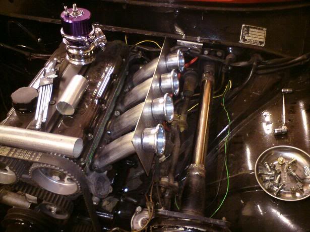

Fått till en början av insug idag också.
Får se om de slutar med succè lr inte :thumbright:
Va tror ni? :roll:

Ja tycker de ser jävligt bra ut ja :D

Blir nog kalas! :thumbright:

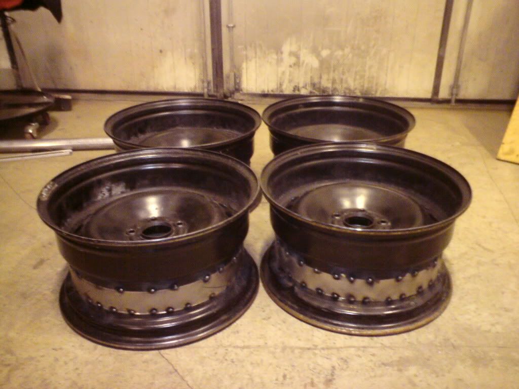

Inte hänt så mkt med insuget nu p.g.a detta arbetet :D
16"x8,5" och till dessa har jag 4st Toyo R888, Hoppas på bra fäste :)

Ser fint ut :thumbright:
Är det först centrumvända, sen breddade på "baksidan". Varför gör man så istället för att bara bredda "framsidan" utan att centrumvända?

Tackar, Dom har för högt offset så att dom tar i innåt annars, sen slipper man ha en svetskant utåt som måste spacklas mm för att få fin :thumbright:

Vad har du för tändföljd på motorn?

Förra motorn hade 1,3,4,2 med wastfire. På denna blir de utan wastfire.

Förjävla fina fälgar, men de ser ut som du missat att svetsa överallt? kommer nog läcka å ha sig.. :hihi:

Henrik Wessman skrev:Förra motorn hade 1,3,4,2 med wastfire. På denna blir de utan wastfire.
Har du inte dragit rören fel då, om du ska köra med twinentry?
