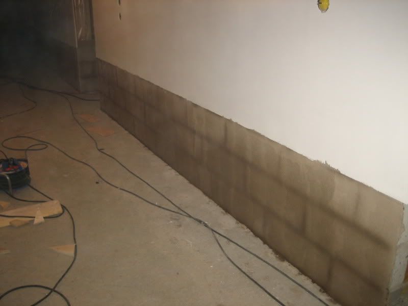

Socklen är nu helt färdigputsad invändigt.
Hoppas hinna att måla klart det mesta i garaget och förrådet nu i helgen.
Sen ska golvet slipas och spacklas.
Blir sedan lack av golv med Hagmans 2komp vattenbaserad epoxi färg.
Målar även socklen med samma färg.

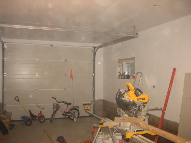

Garage och förrådet är färdigmålat.
Luftvärmepumparna sitter på plats och funkar kanon :thumbright:
Har beställt färg till golvet, hämtar den på fredag.

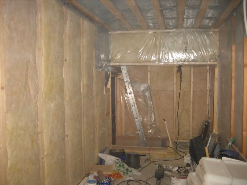

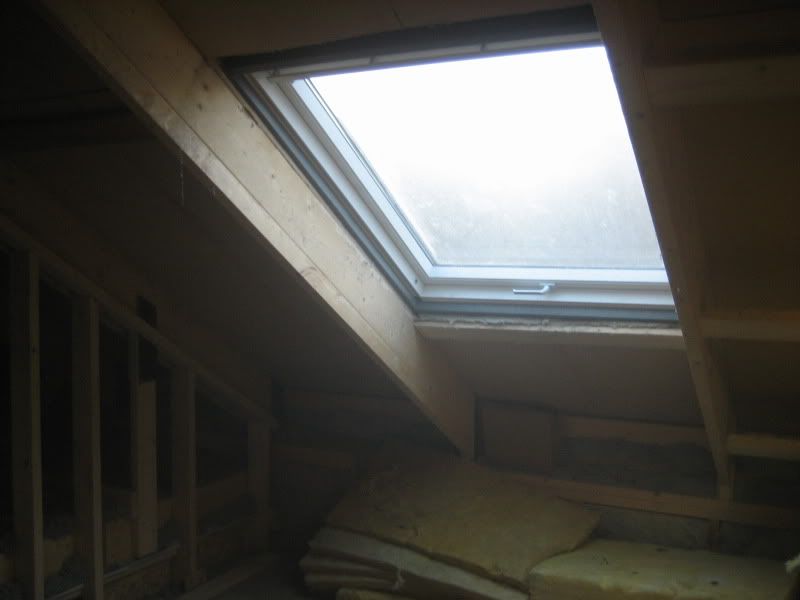

Ska isolera taket på ovanvåningen innan jag slipar och målar golvet
i garaget.
Hoppas om ca 4-5 veckor kunna ställa in bilen och framöver börja
skruva lite :wink:
Så det blir en biltråd istället :)
Lägger upp bilder när golvet är slipat och målat.

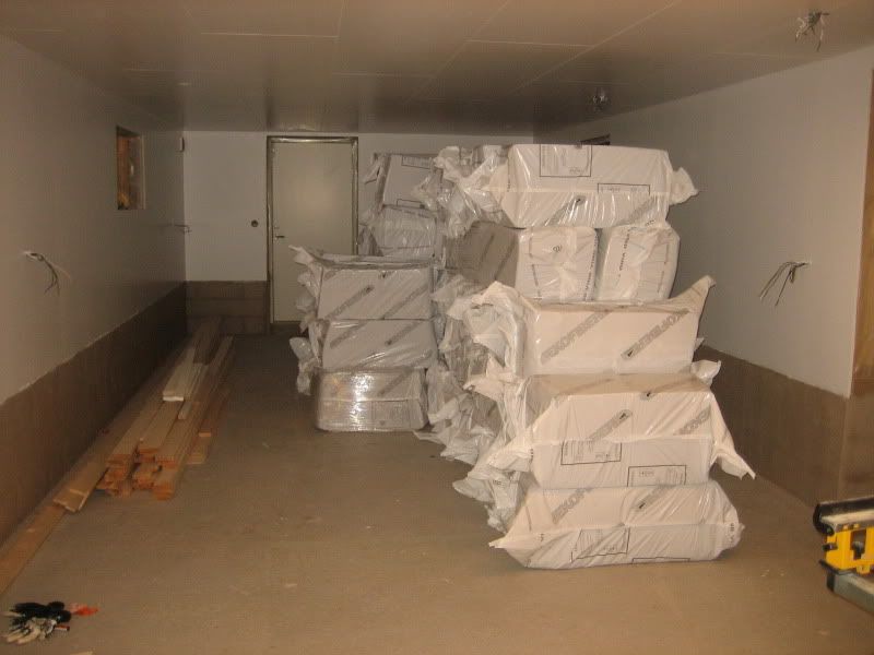

Filaren
Inlägg: 588
Ort: Emmaboda
Inlägg av Filaren »

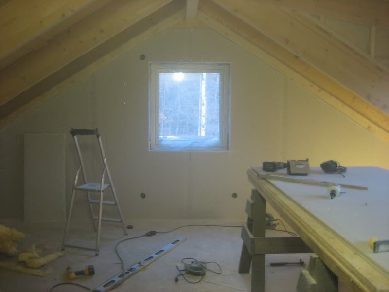

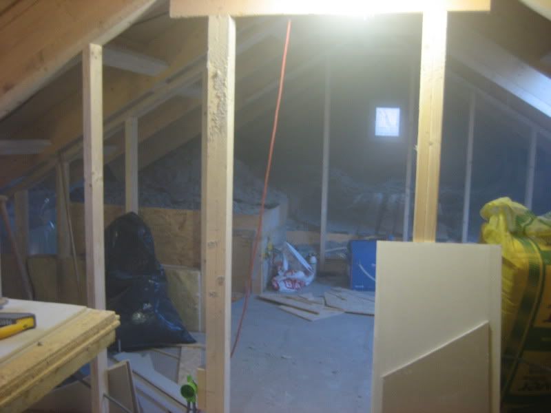

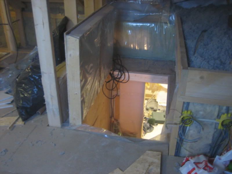

Har fått hem ecofiber till taket på ovanvåningen.
Hämtar mer golvspånskivor imorgon till det sista rummet uppe.

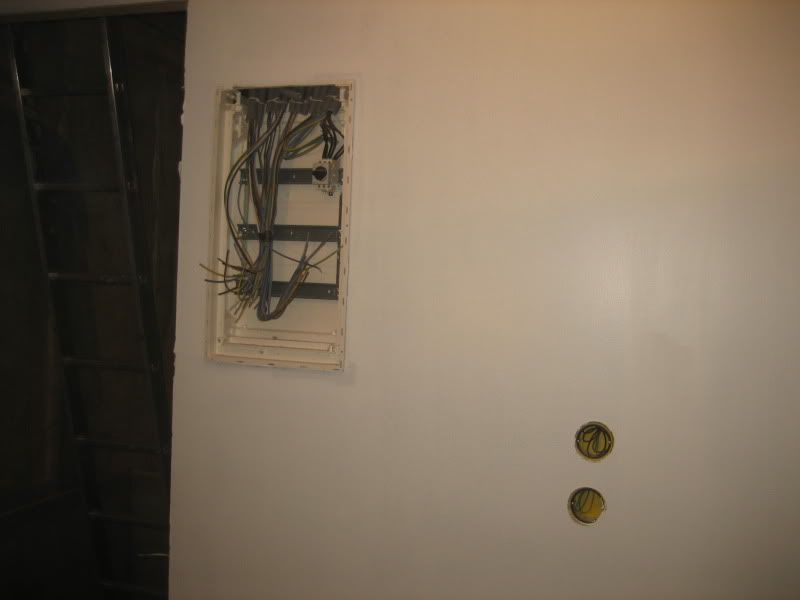

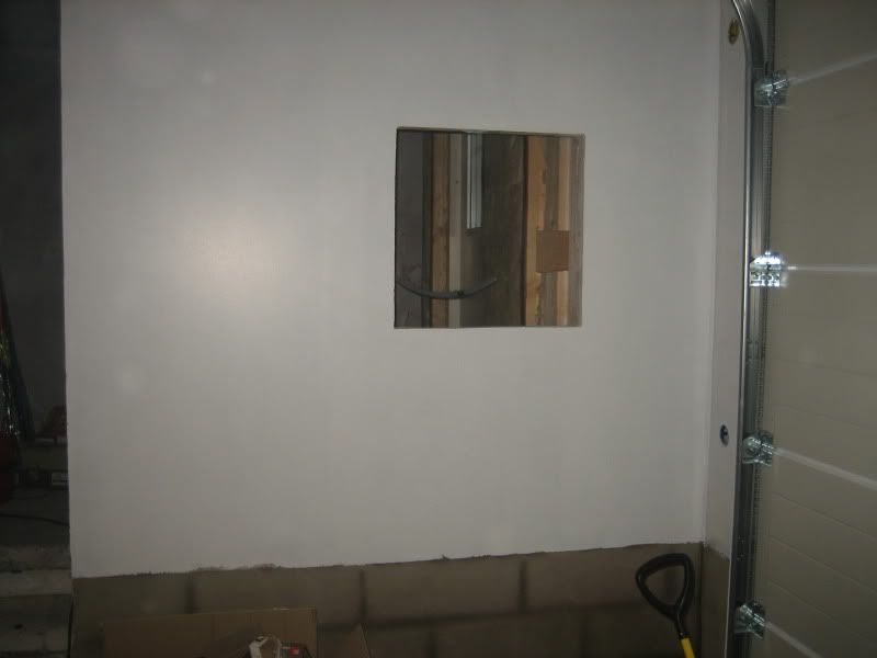

Skåp till styrning av garageporten, kommer att koppla så det tänds
i taket vid öppning av porten (vissa lysrör) och med timer för släckning.

Håller på att lägga golvspånskivor uppe.

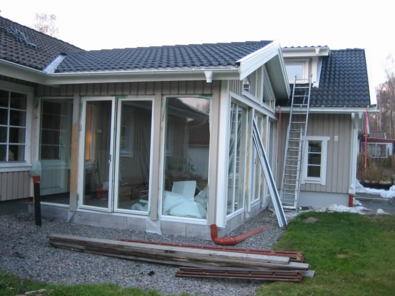

Tvättstugan står på tur, kommer bära av husets yttre takstol med
2 st limträbalkar då nya delen vilar på yttesta takstolen.
Gömmer 2*8" i väggen som bär upp dom.
