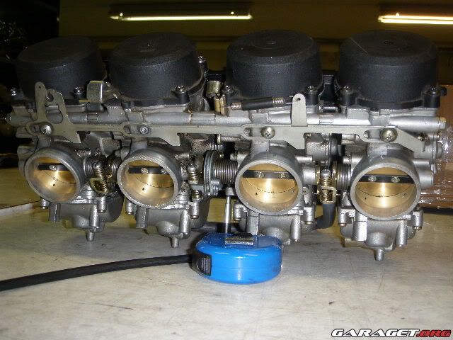

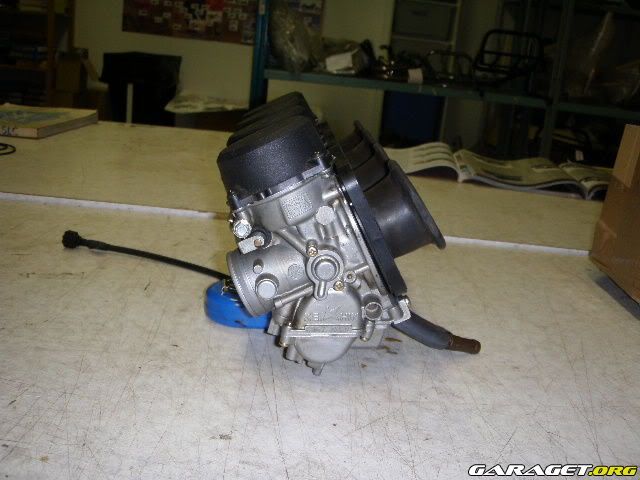

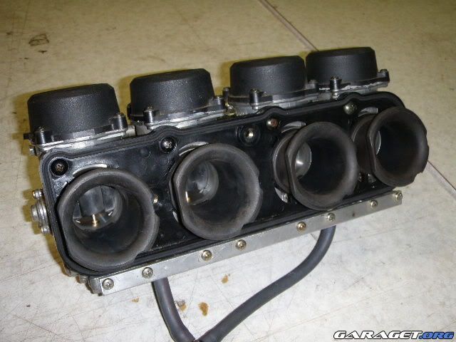

dessa förgasare på 41mm är nu på väg hem.
lämnade tillbaka renoveringssatsen till bromsoken och köpte helt nya
iställe då jag hade 2 andra att lämna i inbyte så blev inte många kr mer
om man räknar med va färg, blästring och tid kostar att renovera dom jag har hade skillt några 100kr i slutändan.
mer bilder att vänta i helgen,

äre cc mått 100mm på den där förgasarbryggan? eller måste du göra om?
beemern
Inlägg: 311
Blev medlem: sön jun 15, 2008 12:30 am
Ort: östersund/lit
Inlägg av beemern »
lord_nordkvist skrev:äre cc mått 100mm på den där förgasarbryggan? eller måste du göra om?
ingen aning :p gör ju egna insug så man får väl anpassa dom efter varandra :P

Oooh fin gasare! Bra å hålla på med också! =)

Lyrre skrev:Oooh fin gasare! Bra å hålla på med också! =)
oj håll i hatten, börjar bli nån fler som kommenterar här iallfall :D.
jo hade som hoppas på att dom skulle passa mej bra :). återstår att se :P
