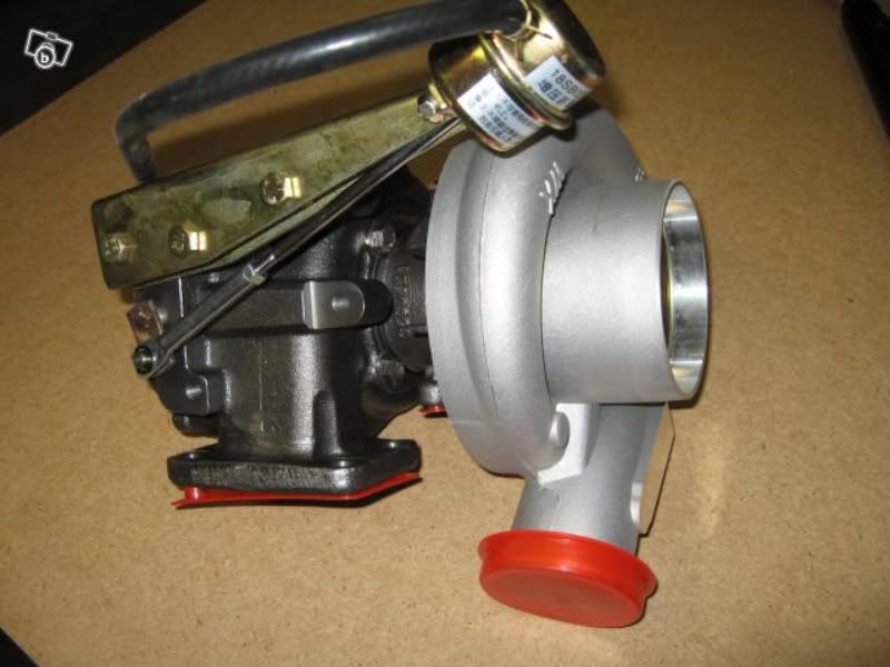

har inte hänt så mycket dom senaste dagarna för de har ju varit stängt o jul osv, men kan ju bjuda på en bild på turbon iaf! :thumbright:

HX35:an vs garret t25 :hihi:
