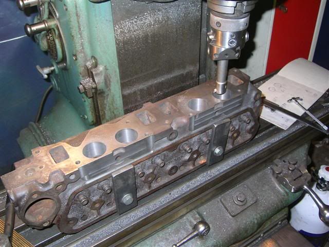

Jag håller på med en ny topp nu, har inte så mycket kvar faktiskt till den är klar. Jag använder dom gamla alubitarna uppepå, från förra toppen. Pluggarna är av aluminium denna gången. Insugskanalerna har jag nu vinklat om något, och gjort dom lite lägre men bredare fram mot kröken. Har inte tagit så hårt på innerradien denna gången....

Erland Cox
Topplocks-guru
Inlägg: 7002
Ort: Lund
Re: Jakten på Salt&Peppar
Inlägg av Erland Cox »
Har du flödat den än?
Erland
Lindqvist Racing
Inlägg: 290
Blev medlem: mån nov 15, 2004 8:43 pm
Ort: Ronneby
Inlägg av Lindqvist Racing »
Ja, jag var hos Göran i fredags, han fräste sätena åt mig. Men klockan hann bli nästan ett på natten innan vi var klara för flödning, så vi körde bara insugskanalen. Jag fick inte pappret med mig, men vad jag minns flödade den ca 200 cfm vid 10 mm lyft, och 225 vid 16 mm. Jag får återkomma med alla siffror när han skrivit ut det.
Erland Cox

Roger Persson
Inlägg: 1644
Ort: Laxå
Inlägg av Roger Persson »
Du har fått till överdelana riktigt optimalt... Blir ganska jobbigt med bultarna till insugen annars... :)
Hände det nått med gamla toppen? Tänkte påt eftersom du byggde en ny... Vad hände i så fall om man får fråga..?

Lindqvist Racing
Inlägg: 290
Ort: Ronneby
Jag slipade hål på den förra, se sidan 17.
Roger Persson
Inlägg: 1644
Ort: Laxå
Oj, vilken gobit till B20! :)
