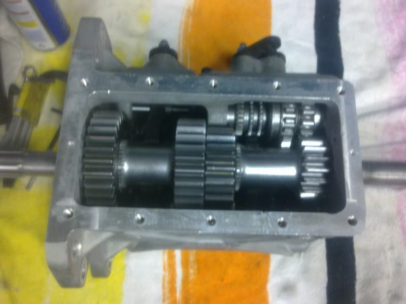

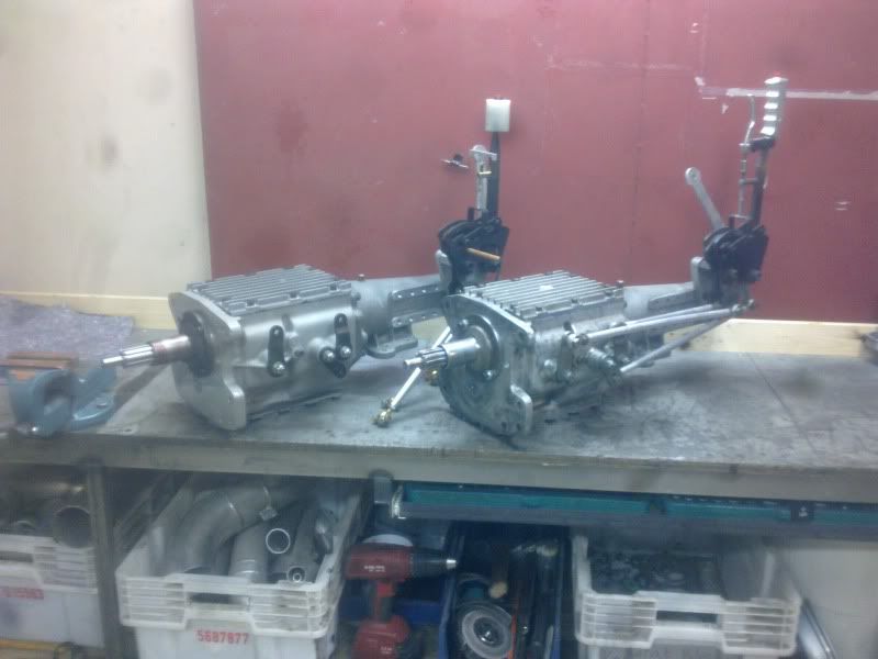

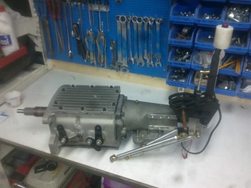

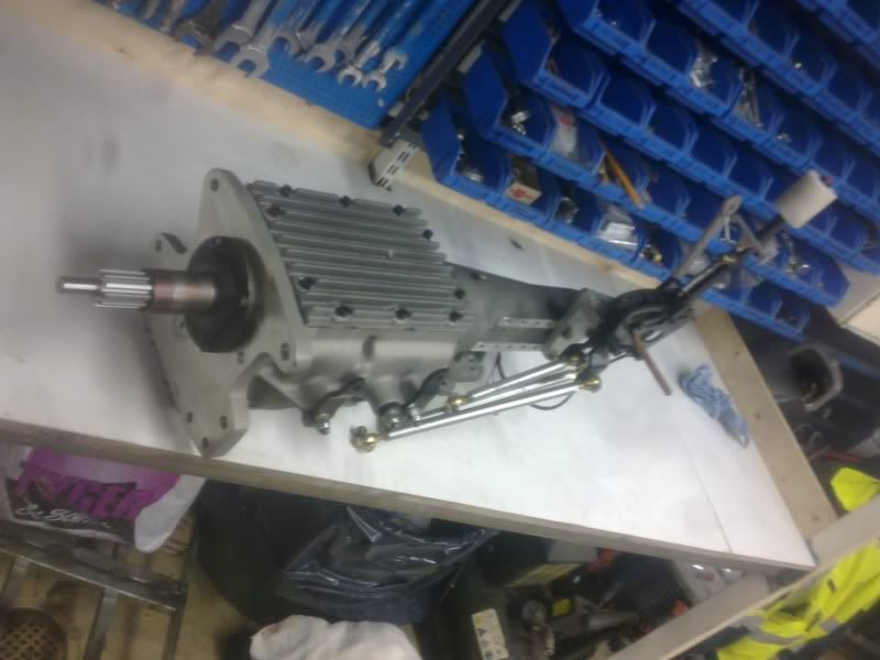

Jahapp, då var växellådan klart ihopmonterad
Bilden på bottenstocken som jag glömde ta igår
Klar! Förutom att jag ska flytta över stagen till spakstället från den gamla lådan så jag får den på samma ställe i bilen igen
