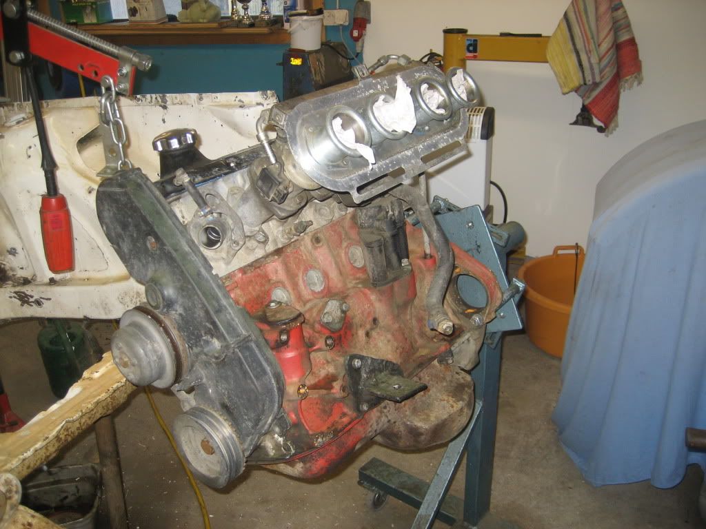

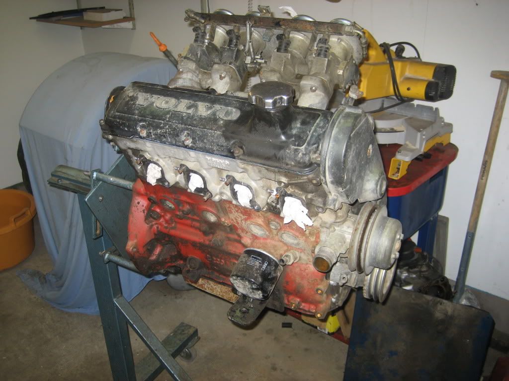

Gamla motorn:

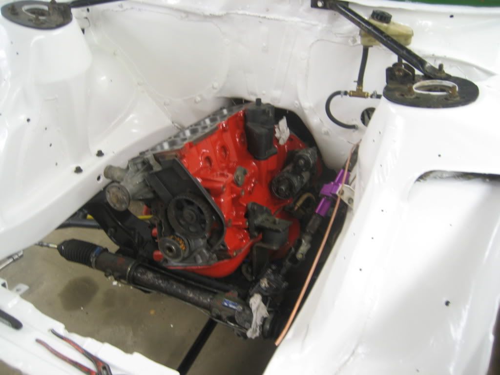

Nya bottendelen monterad:

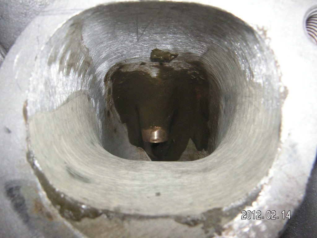

Bilder från Erland:
