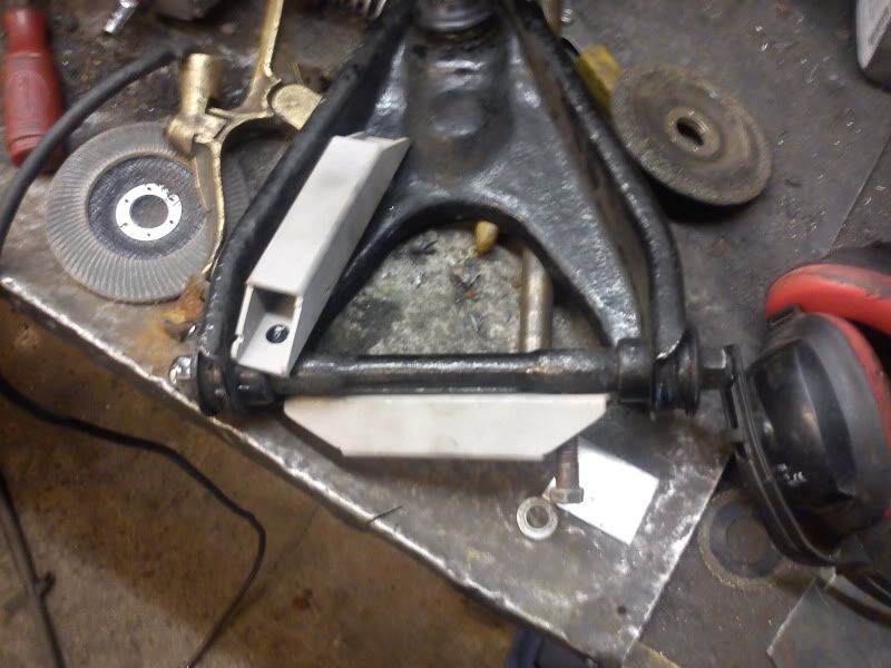

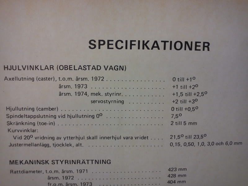

larsat skrev:Fina siffror det där, borde vara ganska enkelt att luta hela axeln med distanser? Hur mkt distans behövs för 3 grader som med styrservo? Jag har det liggande till min, får se hur du löser justeringen, sitter det inte justerskruvar där orginal eller vad är det för små skruvar jag tänker på?
Trevligt spjäll o fina lampor! Kul att det händer lite nu!
Tror inte att luta hela axeln är någon bra ide?
För o ställa mer caster orginal tror jag man sätter tjockare schims i bakkant på övre länkarmen mot schimset i framkant,frågan e hur mycket det går o schimsa? ska testa lite i garaget när jag får tid, min tanke var annars och göra hålen till övre länkarmen avlånga så man kan skjuta hela länkarmen bakåt,frågan e vilket som funkar bäst?
Dom skruvarna du tänker på e stoppkruvarna för styrningen :)
Blir väl tvärtom? Mer schims i framkant för att "få bak" övre spindelleden?
Du kan väl schimsa hur mycket som hällst egentligen, bara bulten som begränsar å den går ju å byta, men det påverkar ju cambern också!
Ett alternativ kan ju va å bygga om en av länkarmarna lite för att optimera både camber å caster, antingen förlänga undre och flytta fram leden lr korta övre och flytta bak leden!

Man shimsar bakre.är skruvat från utsidan på 140 :-) frågan är hur mycket man måste shimsa för och få en 5-6 graders lutning.ska prova när jag har tid.hade endå tänkt flytta ner fästet till övre länkarmen så det blir bättre camber vid infjädring

Var i garaget igår o testade lite på den lösa framvagnen.provade sätta i ett av dom tjockare shimsen jag hade plus ett mindre,sen börjar det bli lite väl vinklat för o funka bra, då fick jag ca 3 graders Caster litte snabbt slarvigt mätt kan skilja mer.

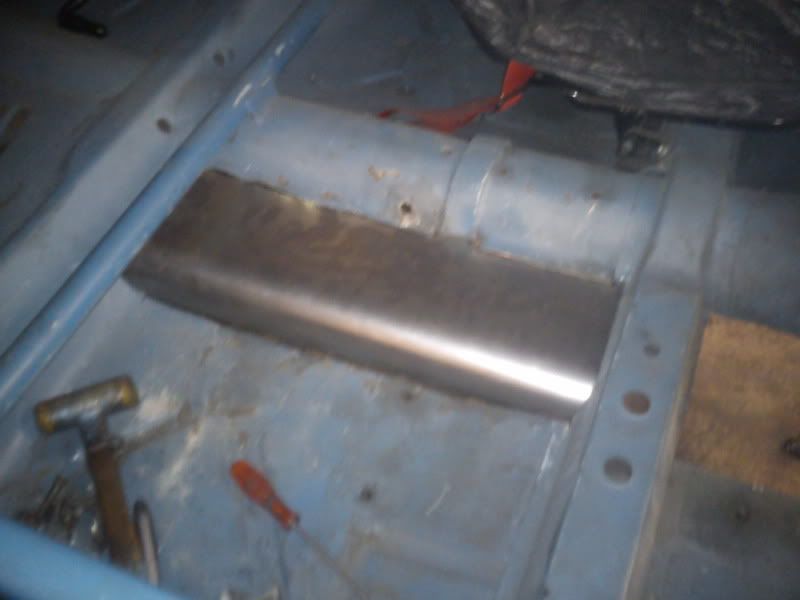

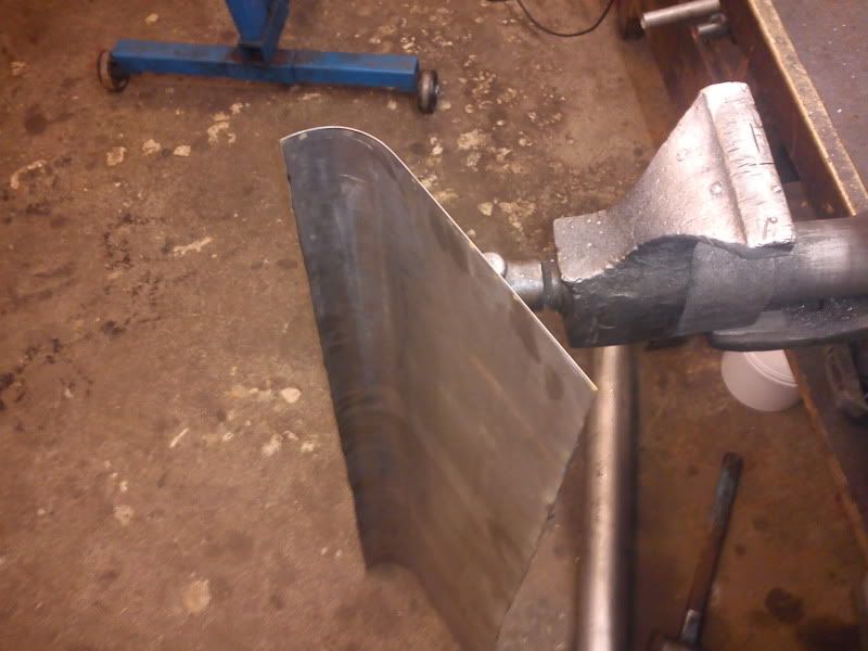

Bockade en plåt runt ett rör med tvingar och klubba, blev rätt ok faktiskt :thumbright:
Syns lite dåligt men har kapa till den så det ska passa in ordentligt
Sitter på plats, ska helsvetsas men vart tvungen o ge upp för dagen innan jag han mer än och punkta fast den

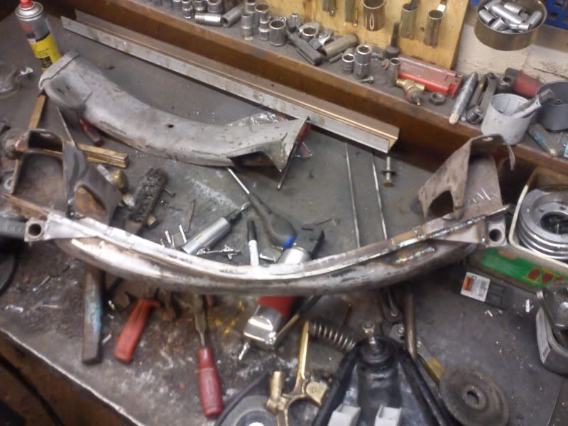

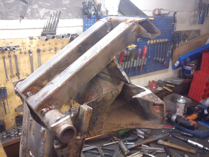

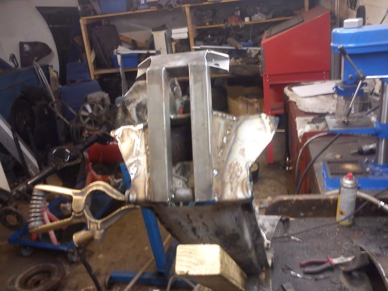

Håller på och modifierar en ny framvagns balk te 140n
ett jävla jobb vart det,mer än man tänker sig"e ju bara kapa lite här o svetsa lite där" :doh:
Lägger upp lite bilder på det jag har gjort än så länge

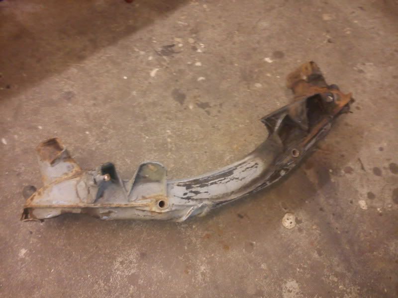

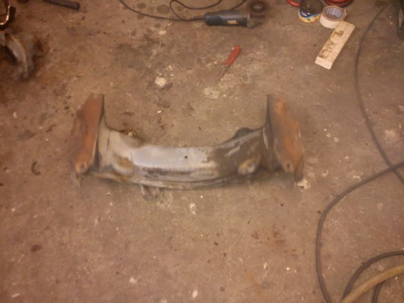

Va ut hos en kompis o hämta en balk,såg rättså okej ut tyckte jag :roll:
Här har jag kapat bort ytterdelen på balken
Visa sig att det va betydligt sämre rostmässigt än den såg ut men det gick o använda
Här har jag kapat bort halva balken och smalnat av den för den kommer hammna högre upp i ramen än normal,har även kapat bort ena fästet till nedre länkarmen och flyttat ut det dit det är tänkt att det ska sitta istället
Andra fästet oxå flyttat

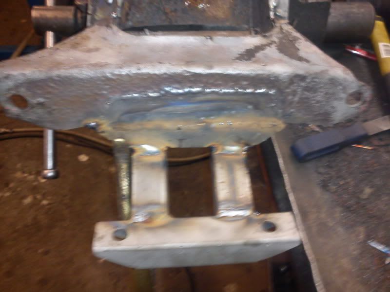

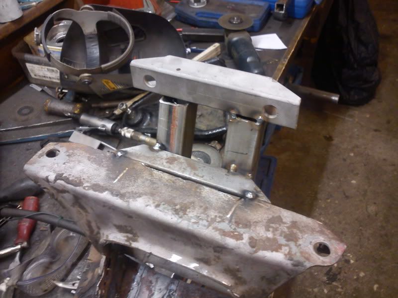

Gjort två nya fästen för övre lämkarmarna
punktat upp nya fästet för övre länkarm och coilovern ska även fästas där sen
Mallen jag gjorde för att allt skulle hamna rätt när jag punktade ihop det :)

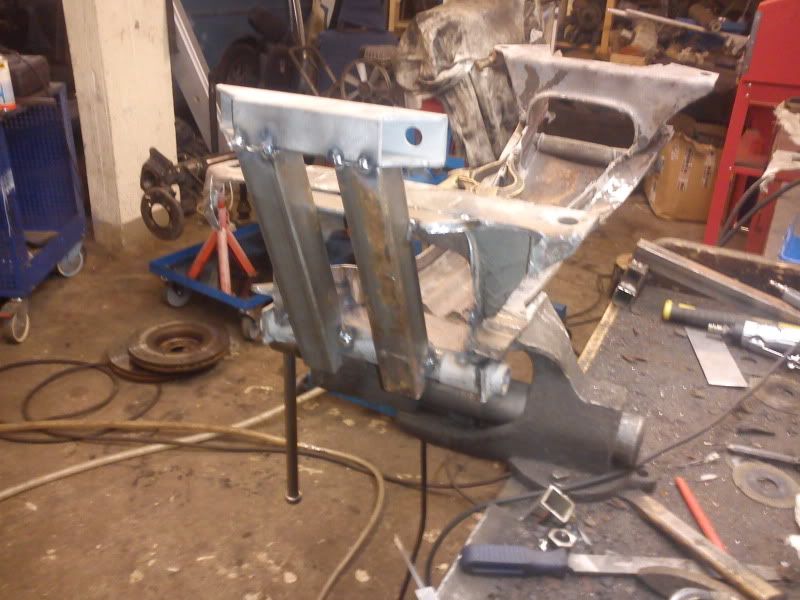

helsvetsat skiten
Börjat sy ihop allt med plåt
Svetsat och renslipat
Nått sånt här blire te slut,ska dit fästen för coilovers och för kuggstång
Nästa del i projektet blir att korta dom nedre länkarmarna
Trevlig helg och skål 8)

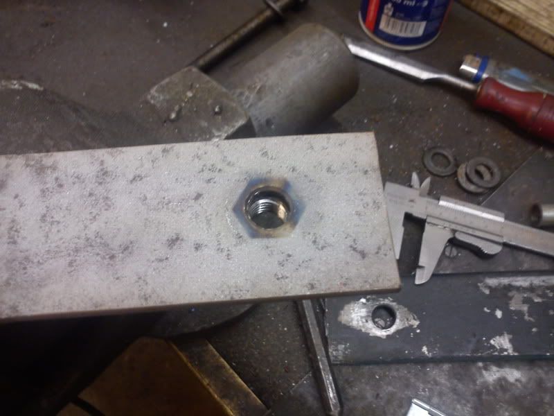

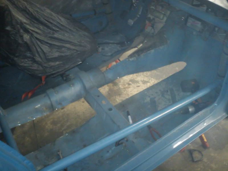

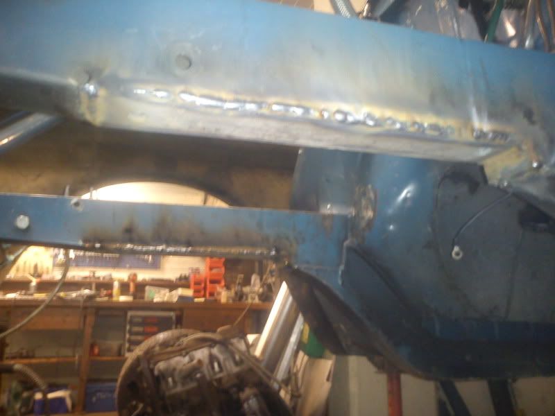

Sen började jag fixa klart rambenen som jag kapa sönder förut så man kan hänga upp balken
gjorde nya bitar med muttrar fatssvetsadse så det gå smidigt o dra fast balken,sitället som förut med genomgående bult
Svetsat på plats,ska slipa till svetsarna o grundmåla härnäst :)
