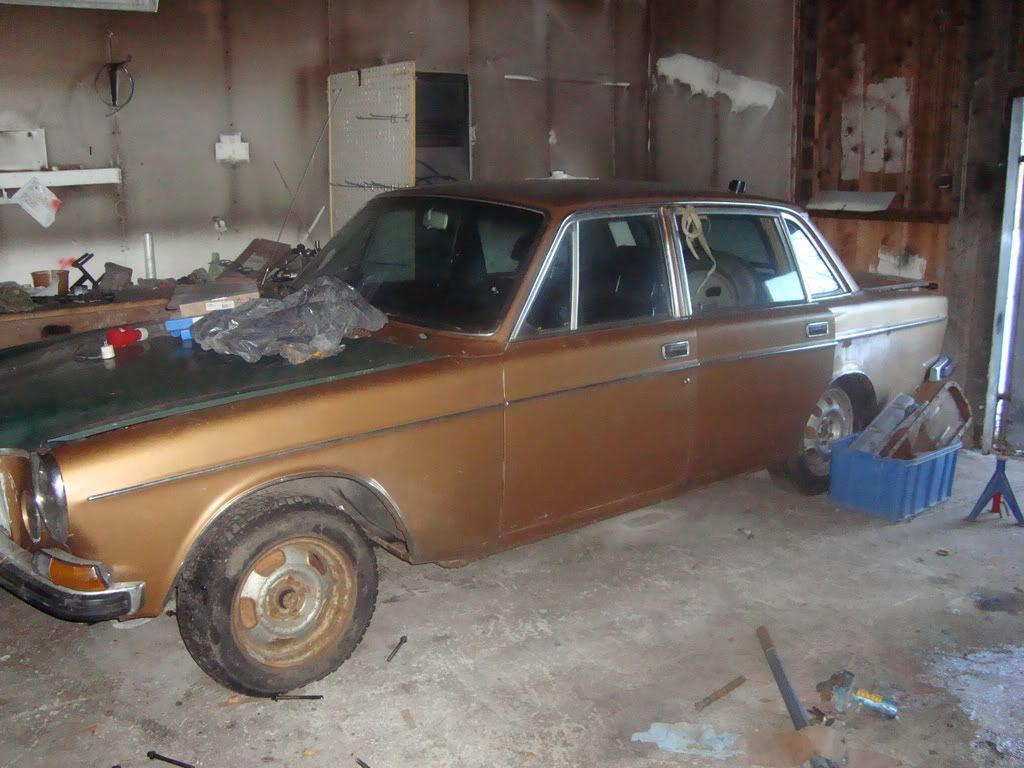

Har haft bilen i ett par år men aldrig haft motivation eller tid till att börja riva i den. Bilen är en volvo 164E från -73 med svart skinnklädsel, motorn som sitter i har kassa ramlager men har en extramotor som ska vara fräsch.
Tanken är att plocka ihop en motor och renovera bromsarna och sedan försöka få den besiktad och ha den som nåt sorts rullande projekt.
Obs: är det nån som sitter och trycker på en fräsch K-kam med lyftare till en b30 så är jag intresserad av en sån.
ska fixa mer bilder på den..

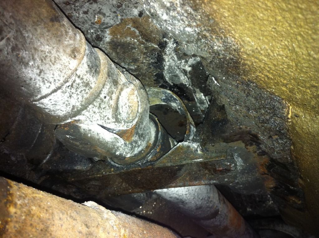

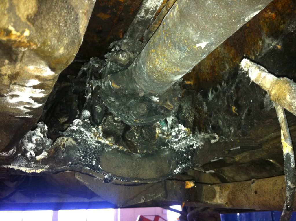

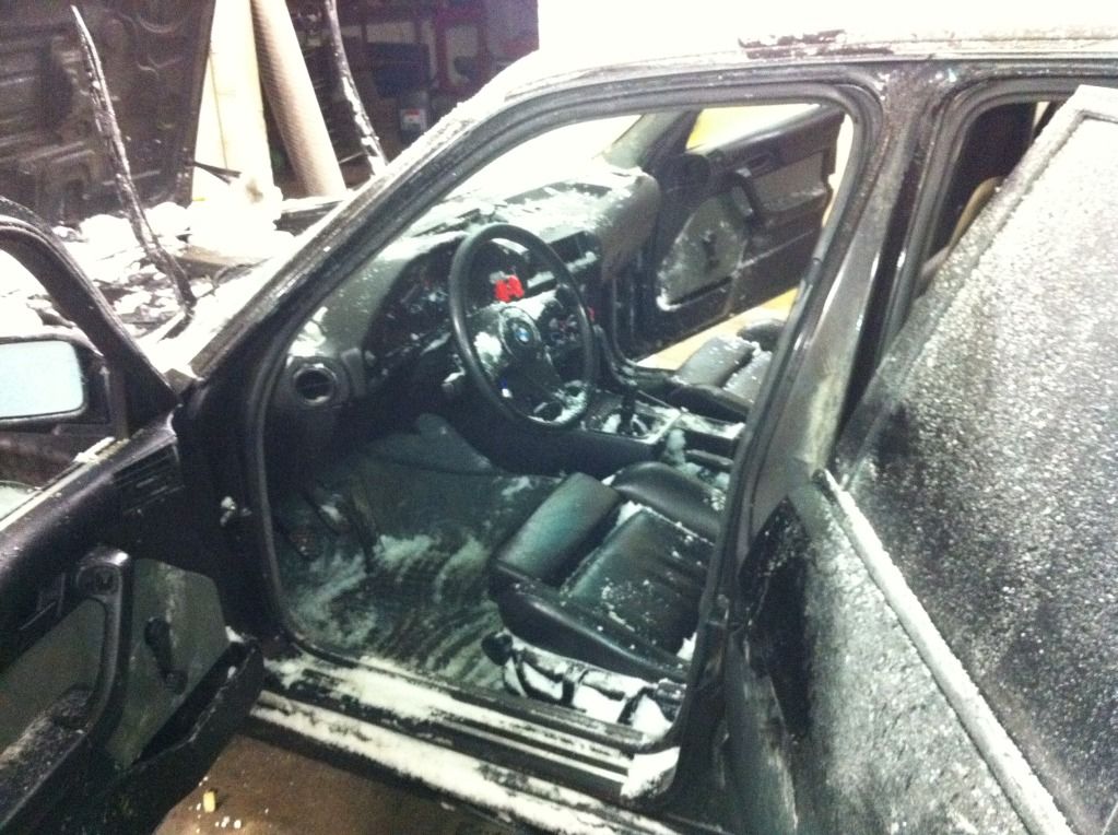

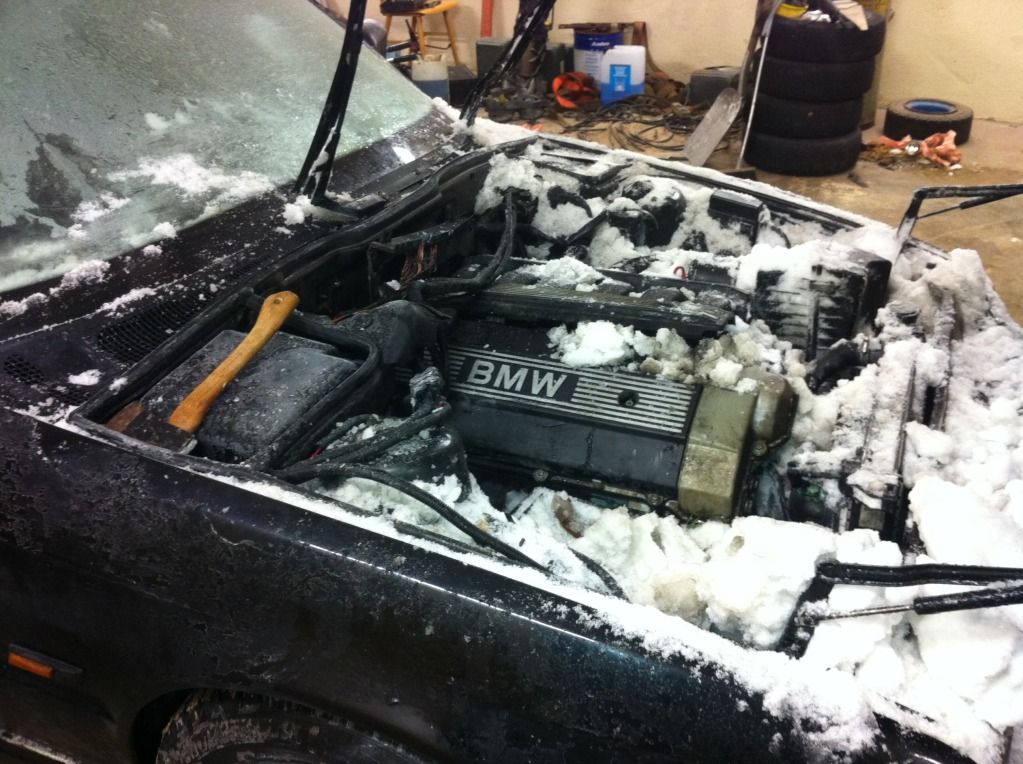

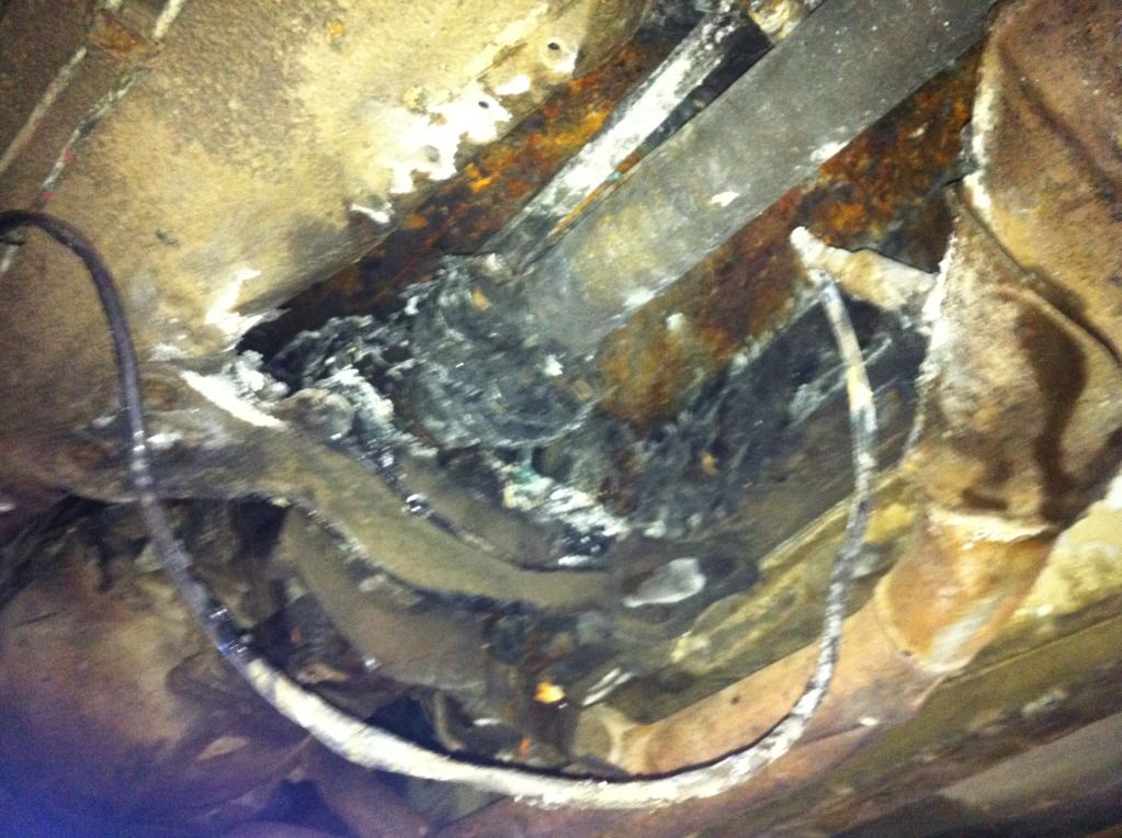

Jaha då har man kommit till rätta i nya verkstaden och fått tag på ett nytt projekt en e34 men m50 motor som ska få andningshjälp.
Kom i byggartankar efter att bilen brann i vintras sen fick den stå och skämmas ett tag innan suget efter turbo vart för stort.
Kommer att bli ett budgetbygge som kommer att uppdatera allt eftersom det finns tid att bygga.
Börjar med lite bilder efter att den brunnit.

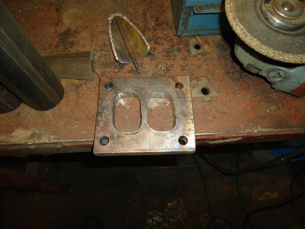

Ja då har det blivit gjort lite mer på 525an rensade undan batterilådan och börjat bygga kollektor, inte helt lätt med 48mm rör och
t4-fläns.

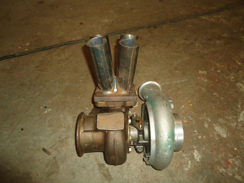

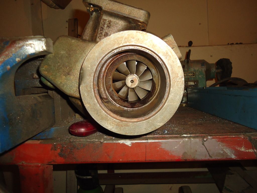

Har en fråga ang olja i avgashuset fyllde upp olja i lagerdelen när jag fick hem turbon och nu har
den stått i lite drygt en vecka och då ser det ut så här i avgasdelen är det normalt?

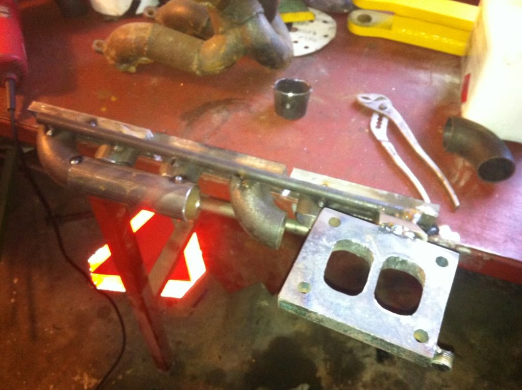

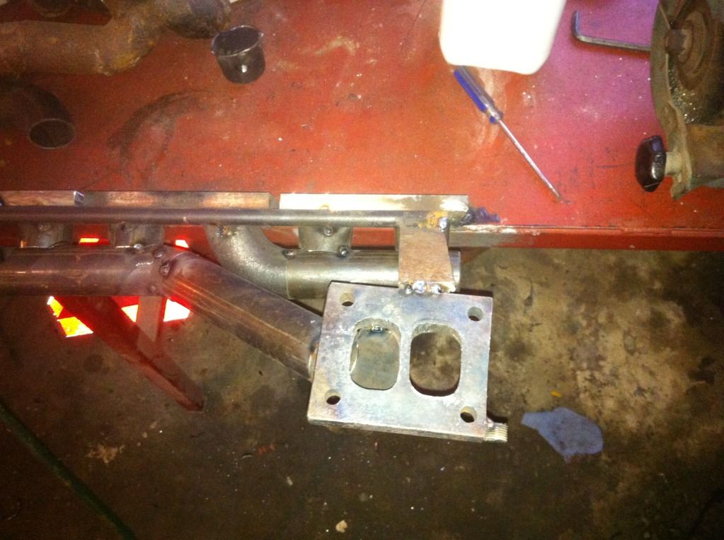

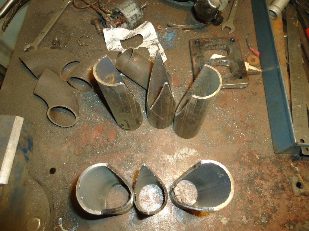

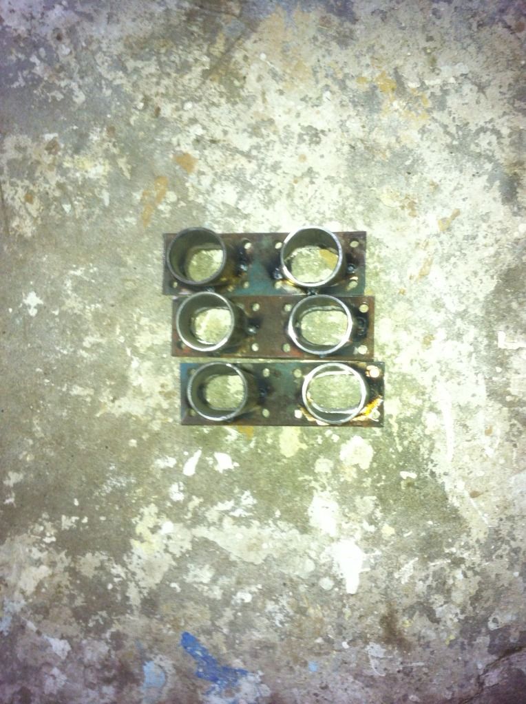

Nu har det hänt lite mer med bilen, till en början hade jag tänkt att bygga ett pulssplitt grenrör men då jag hade lite dåligt med böjar hemma så fick det bli ett lite simplare grenrör. Hoppas det funkar hyfsat annars blir det till att bygga ett seriösare grenrör vid ett senare tillfälle.
Började med att riva ner gamla avgas.
Sedan började jag bygga ihop grenröret.
NiclasA
Inlägg: 648
Ort: Örebro
Re: nytt projekt e34 turbo (sid 3)
Inlägg av NiclasA »
skall bli spännande å se om det dör funkar. funderat på ett sådant snikrör med men då med typ 60' böjar ut från varje avgaskanal så man skickar avgaserna till kollektorn... blir kul å se om det funkar! :thumbright:
