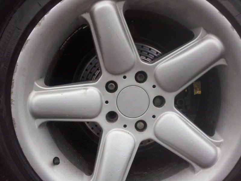

Fälgen var Heelt lös, som tur var så satt det kvar 4 bult med typ 5mm gäng kvar i navet, så hade inte blivit nån större skada!
Så var bara att ringa efter polarna att komma med verktyg och spänna fast skiten igen, Visade sig då att polaren dragit fast hjulbultarna runt om med batteri mutterknackarn (med slut batteri dessutom) och glömt att efterdra för hand sen :o , Så alla fälgar var lite halvlösa runt om.. Tur som var så hann det inte hända nåt iaf :P

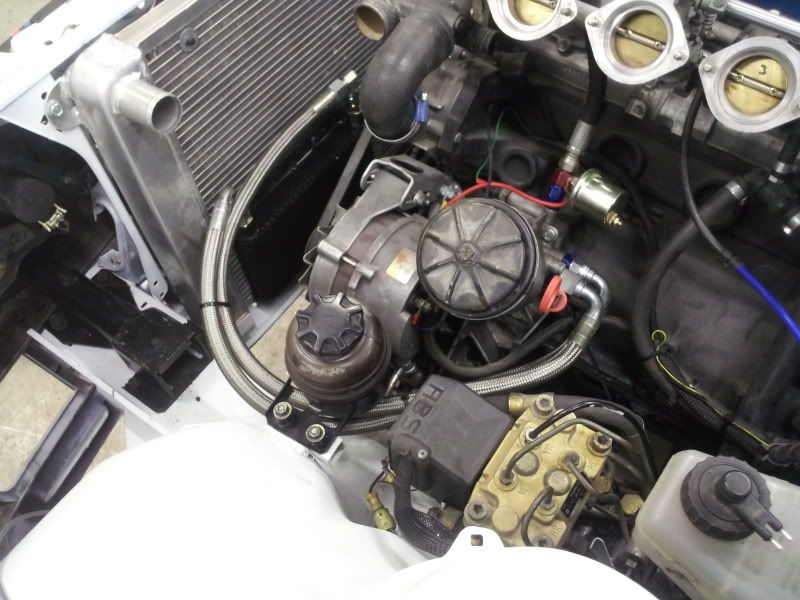

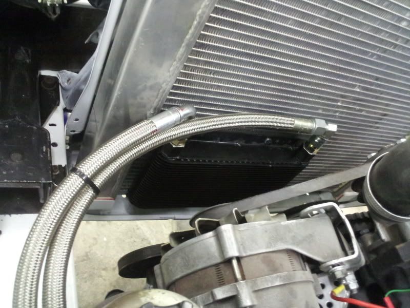

Fick dit oljekylaren också, inte optimal placering kanske, men får duga sålänge!

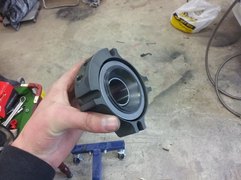

Fick också hem mitt paket med kardandelar och nya uttrampningslagret från Summit!
Riktigt smäcker modell faktiskt, Såg ruskigt bra ut!

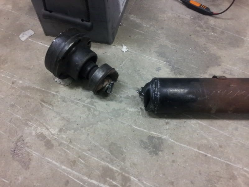

3.91 o t56lådan är riktigt trevligt att köra! :) kul rapport! trist på kardanen.. jag pangade av en drivaxel förra onsdagen :P skulle slira lite på 2an med tilton o 3 i bilen!
