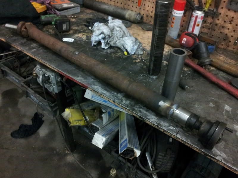

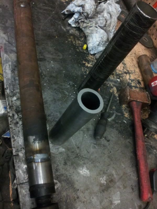

Re: Moggah's Bmw 535 Turbo (M-Power) EDPS Update
Okey! Men annars på andra tävlingar gäller 11.00 ?
Har fixat ihop en ny provisorisk kardan igårkväll också!
Var ju den klenare bmw delen som gav sig sist, så har nu förstärkt upp det lite :p
Svarvade till ett ämnesrör så man kunde knacka in det i bmw kardanen för att styva upp och förhindra röret att kollapsa när det börjar vrida sig!
Vart i grövsta laget, men hade inget invändigt svarvstål så det fick vara !
1000hk og den langa kardangen i 60mm rustig rør?! Att du tørs:)

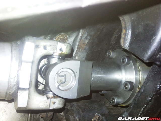

Vafan, är detdär original kardan?
jag har 3.5" alu från camaro, bara en PPF adapter o spacer så passar den
Hehe, det är bara en tillfällig kardan som tur är
Man måste ju få köra lite också
Kommer bli en 3" kardan när jag fått alla grejer att passa
Och ja jag kommer att bygga en kardanring också, har inte hunnit med det ännu bara ;P Känns som säkrast när kardanen är en vek punkt!
Jepp, som jag förstått så hade dom äldre Camarosarna med LT1 motor en sån här 60mm stålkardan, medans de nyare med LS1 motor som du har ifrån hade Alu kardan
, Ja juste PPF har väl en färdig adapter mot bakaxeln för ett 1350kors? Du råkar inte ha nån bild på den? , Förlänger den ut så du får korset utanför bakvagnsbryggan så du får ner kardanen utan att släppa klumpen?
Snajsigt! är den i alu själva adaptern åsså?
