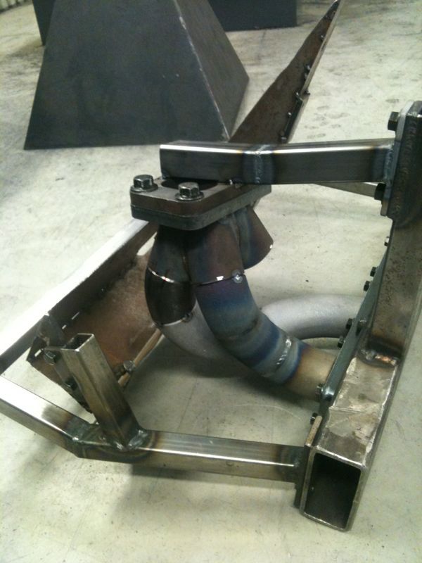

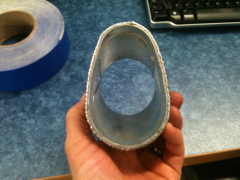

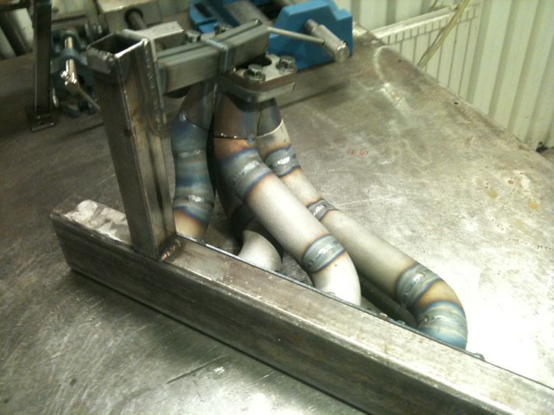

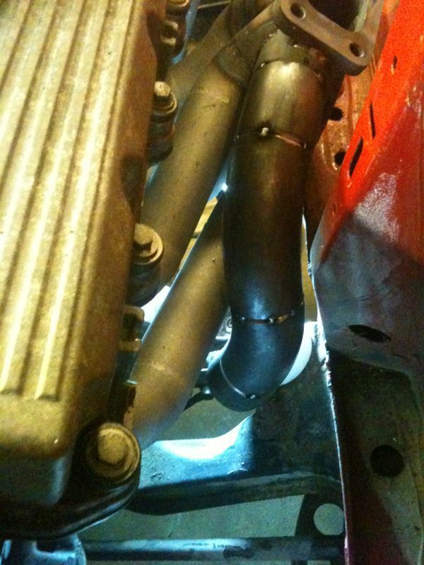

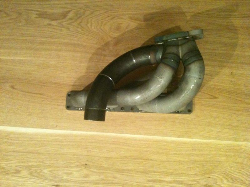

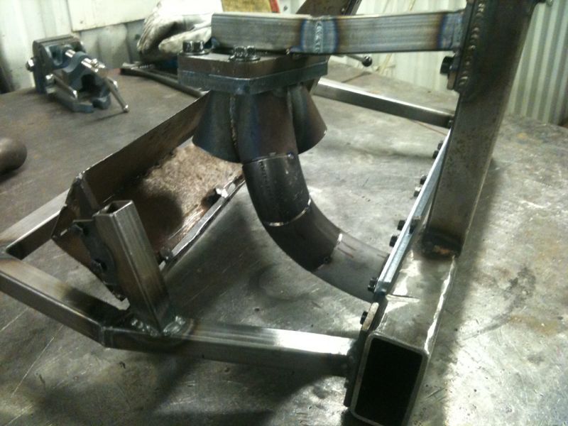

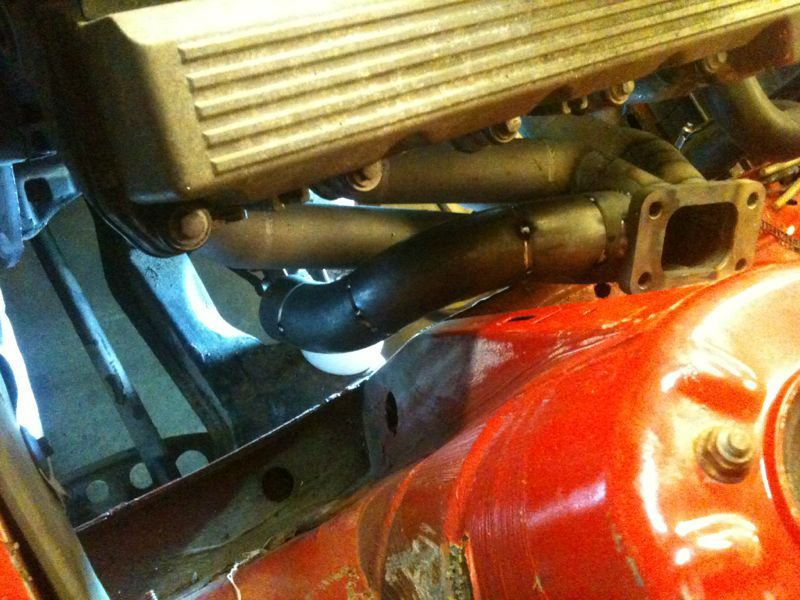

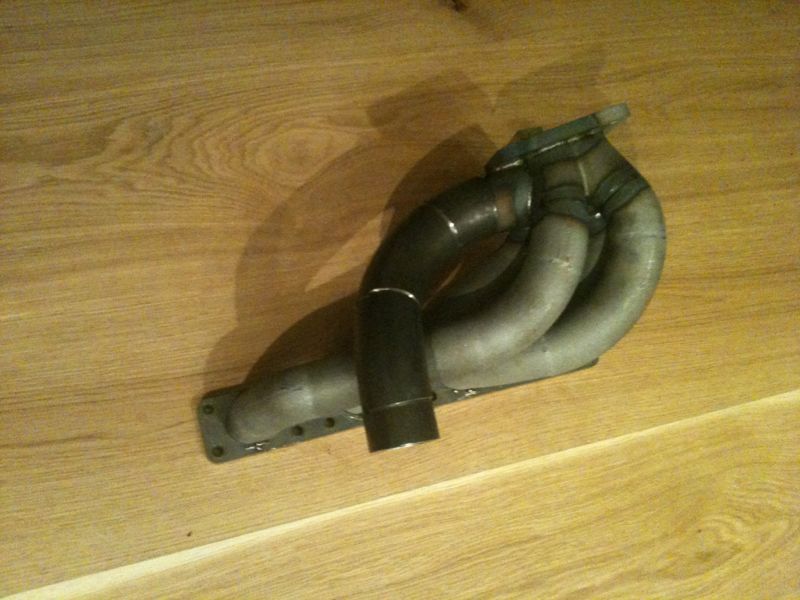

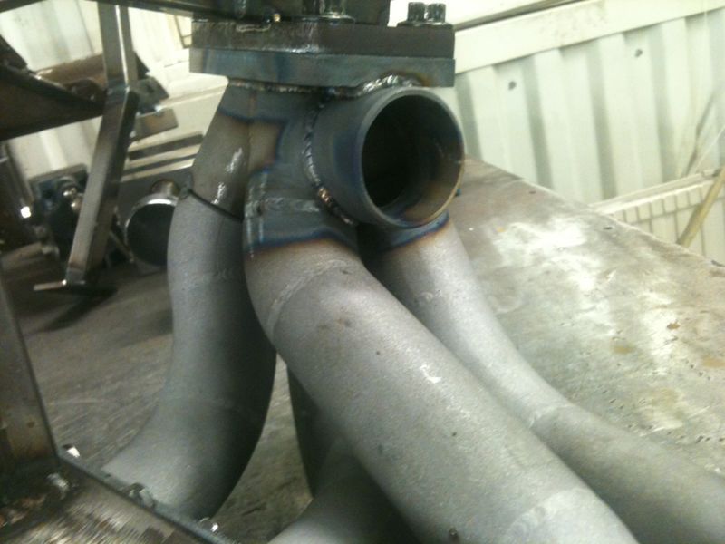

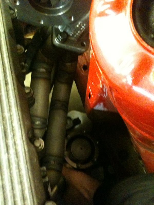

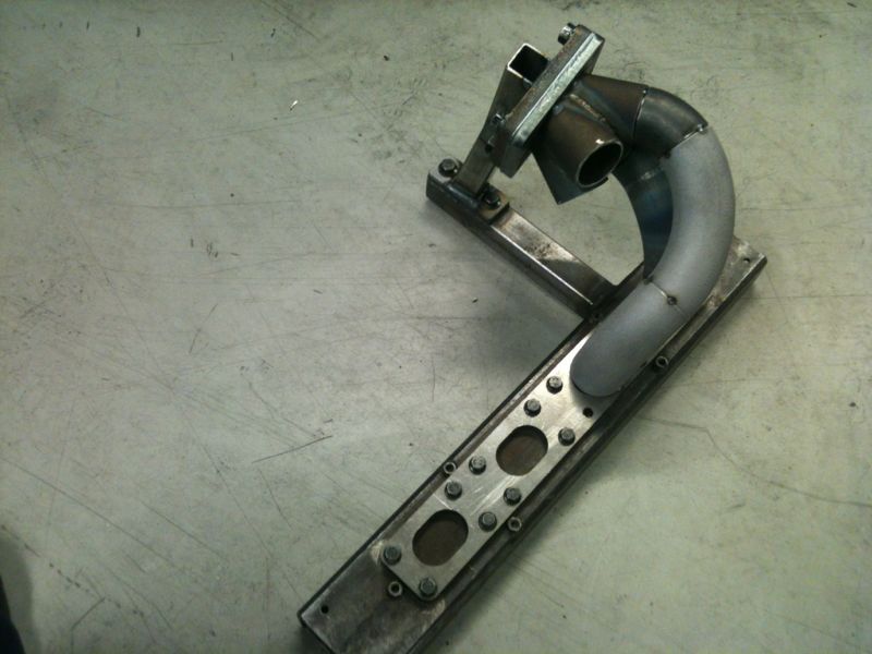

Ja, här kommer några bilder då!
Här är Bonje i full gång med att "prova" passa in en hx40 i ett väldigt trångt utrymme!
Insugs adaptern, från "ägg formad" till rund, superb om jag får säga det själv!

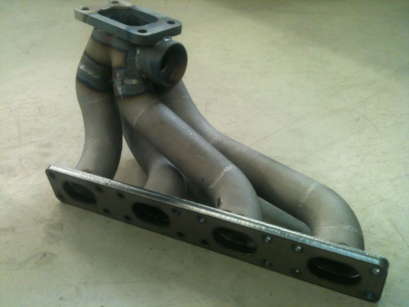

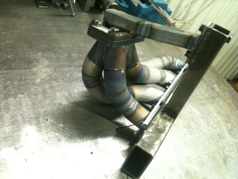

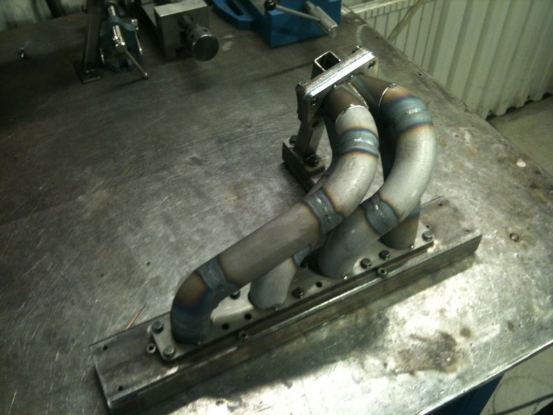

här är lite bilder på grenrörets födelse, det är inte helt klart som sagt.

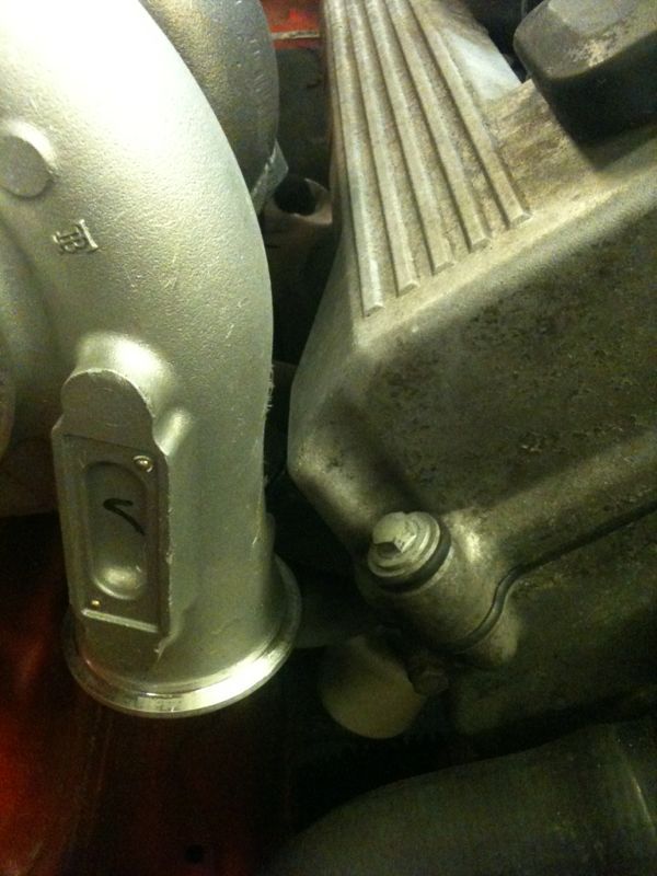

Wastegatens placering.
en början på WG röret. Såhär kommer WG röret att bli.
Och slutligen, turbons position! Det kommer inte alls bli trångt! Kommer måsta massera hjulhuset, och kapa lite i rambalken.

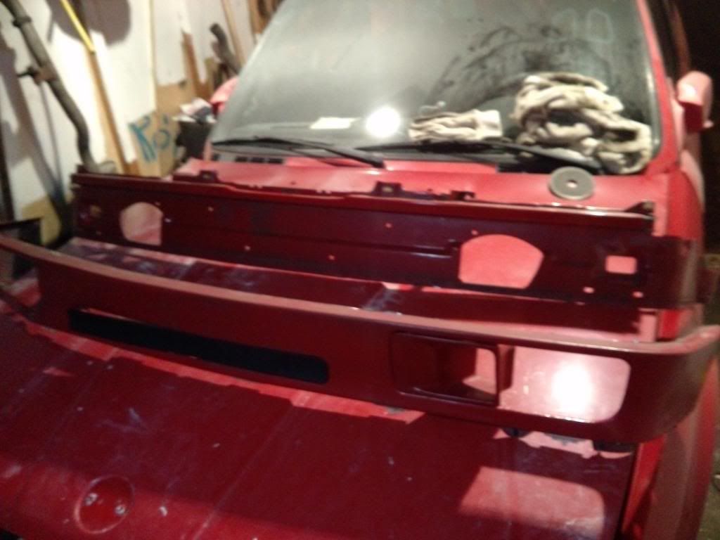

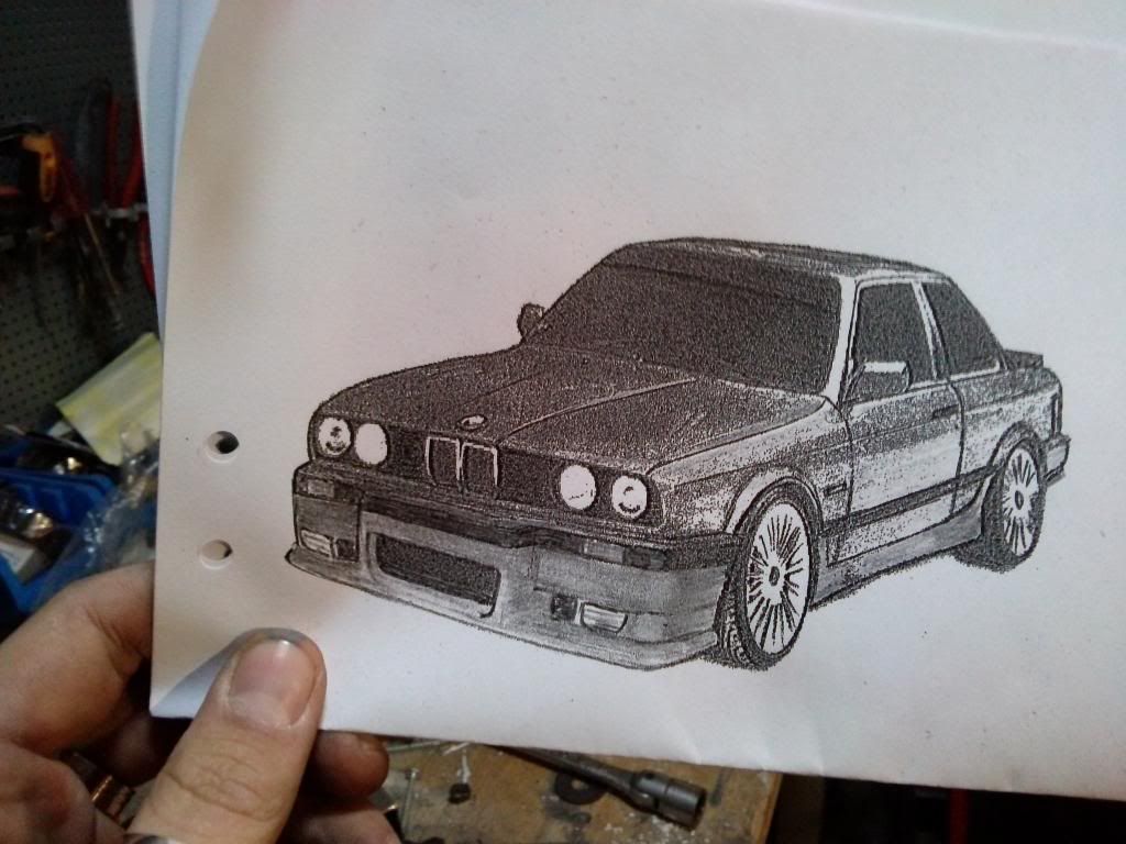

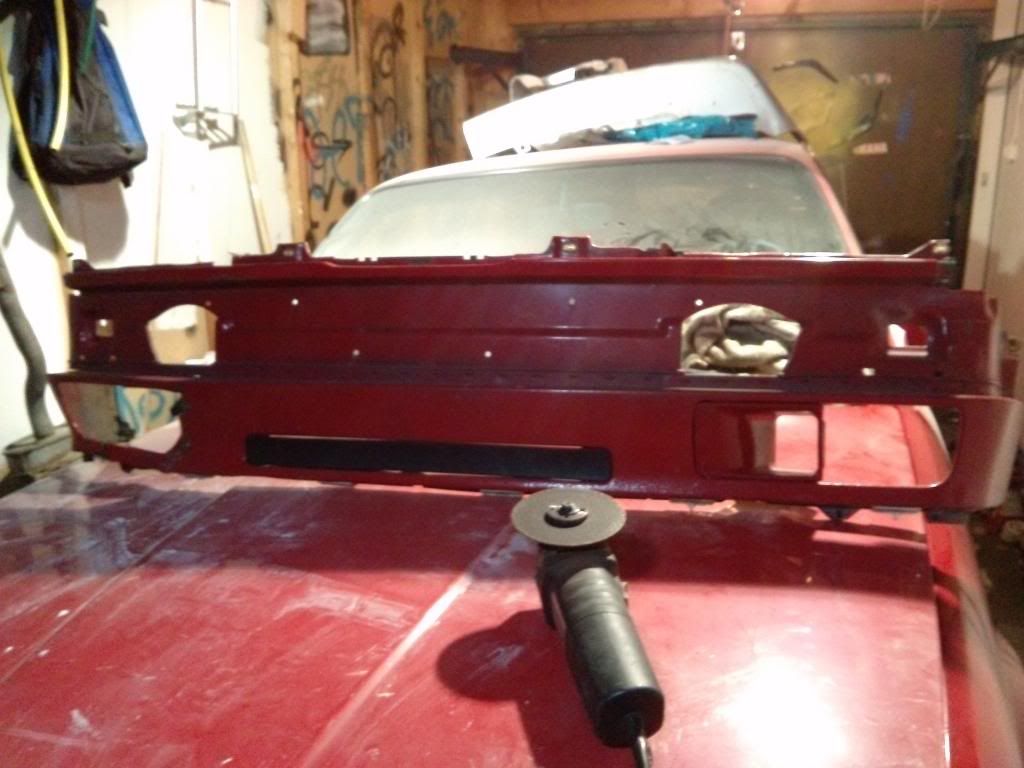

Mobil bilder.....
Såhär var tanken att bilen ska se ut i slutändan!
Just nu ser den ut såhär....
Var tvungen att kapa orginal kjolen så att jag kunde få bort den där glipan mellan grill och kjol..
Före...
Efter..
Före...
Efter..
