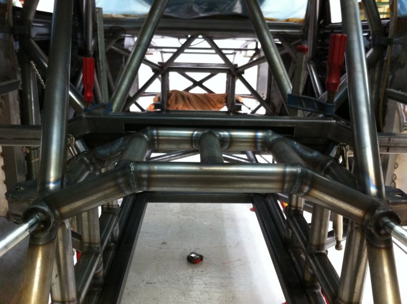

Re: Porsche 996: Tyskbygge m. rörram & mittmotor
Varför då ryssböj?
Toffe skrev: Varför då ryssböj?
Det finns flera anledningar:
1. Det är lättare att kapa rör i vinkel och få "böjarna" på exakt rätt ställe samt få rätt vinkel på rören
2. Jag kunde använda upp korta stumpar som blivit över
Och den största anledningen
3. Det blir starkare
Det enda som talar för en bock med radie på ett rör är utseendet egentligen. Det kan vara lättare att passa in mot karossens form också istället för ett skarpt hörn.
Om du kollar runt på de flesta racebilar så är det oftast ett eller flera förstärkningsrör som möter in i bocken för att det ska bli tillräckligt starkt.
Varför då inte dela rören och notcha dem mot de tvärsgående med "ryssböj"?
Jag förstår inte hur du menarToffe skrev:Varför då inte dela rören och notcha dem mot de tvärsgående med "ryssböj"?

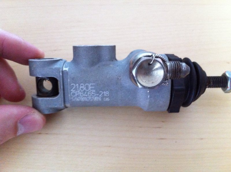

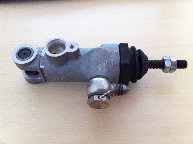

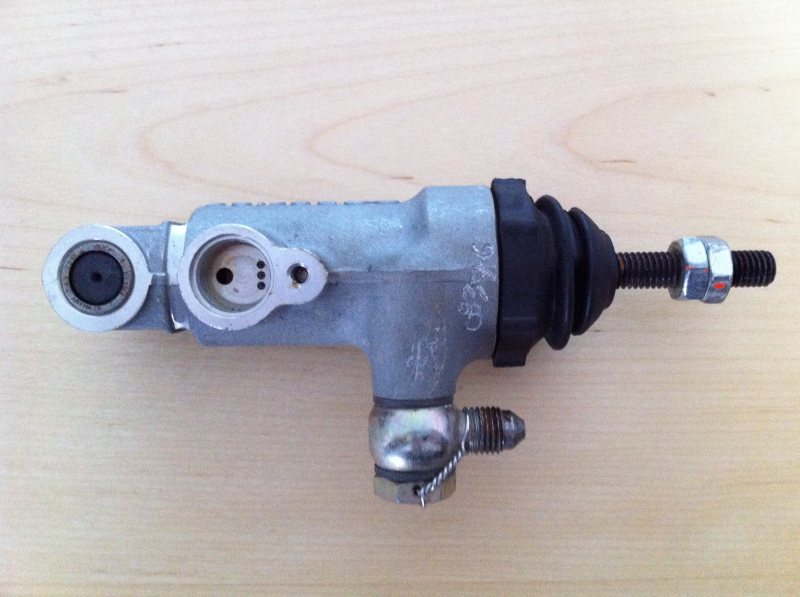

Däremot har jag handlat lite Hc, alltså huvudbromscylindrar. Eller en iaf.. Har en till på G från staterna as we speak.
AP Racing CP6465 heter modellen och är av pull-type.
Ebay är bra ibland, en ny kostar ca 4k. Inte denna...
Miss förstå mig inte, ja tycker det är ett fint jobb du lagt ner, och jag tycker de är bland de roligaste man gör med en bil under bygg tiden. Men ja gillar att höra tanken bakom vissa saker.
De rören med ryssböj, i 90g mot dem har du två rör går, som är notchade mot ryss rören, varför inte dela ryssrören med dessa rör ist, så de ryssade rören blir i 3 delar? De hade du sluppit dessa böjar på dem två ryssrören, vilket ja inte tycker passar in i ett bygge med så pass nivå som detta.
Toffe skrev:Miss förstå mig inte, ja tycker det är ett fint jobb du lagt ner, och jag tycker de är bland de roligaste man gör med en bil under bygg tiden. Men ja gillar att höra tanken bakom vissa saker.
Nu förstår jag vad du menar!
Alla rör sitter som de gör av en anledning. De rören med "ryssböj" är 45mm och de som är notchade 90gr mot dessa är 40mm. 45mm-rören sitter i 25gr vinkel (mätt från horisontellplanet sett), jag satte dessa så dels för att ge tillräcklig plats för växellådan och dels för att ge plats för vippan som också ligger i 25gr. Sen tänkte jag att det är lättare att bygga infästningar till stötdämparna när rören och vippan har samma vinkel.
40mm-rören sitter inte mitt i "bocken" pga just stötdämparinfästningarna, visst jag kunde gjort mittendelen på "ryssböjröret" längre så det hade stämt bättre men då hade det blivit mindre plats åt växellådan som jag inte visste riktigt hur stor den var. Jag ville heller inte ha röret "öppet" i änden heller så som du menar, då jag hade tummat på hållfastheten isf.
Fult eller ej, det är starkt och allt spelar ihop och växellådan får plats. Det är det som räknas för min del.
