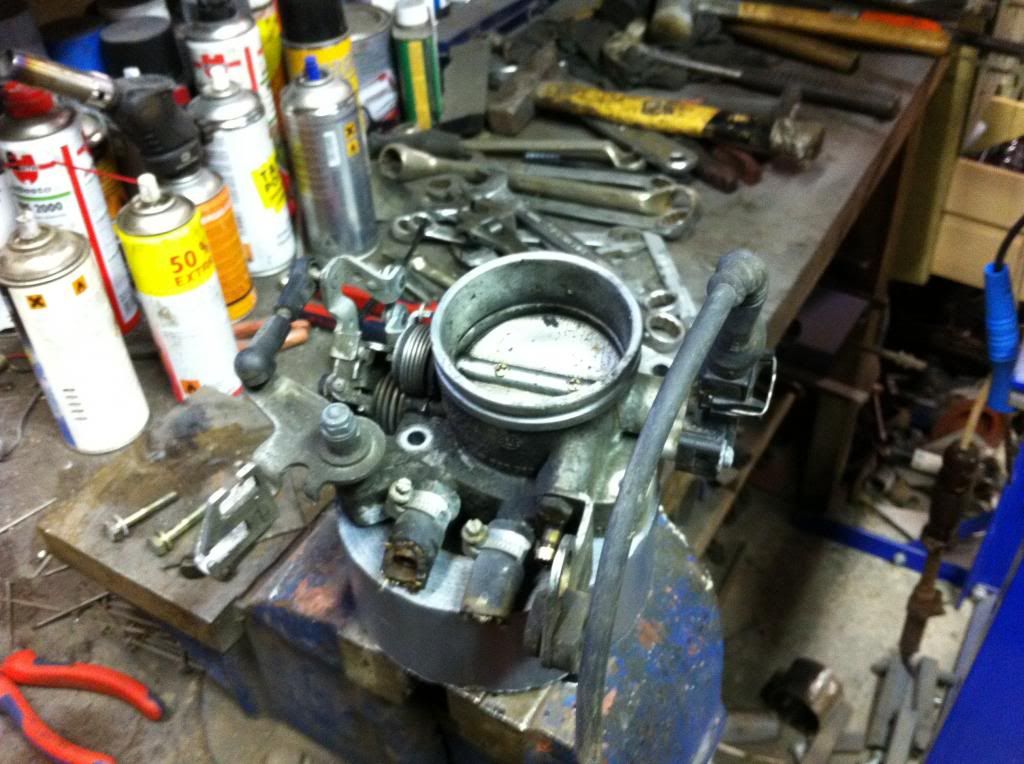

var till skroten och sökte ett gaspjäll men hittade inget vettigare än ett bmw M50

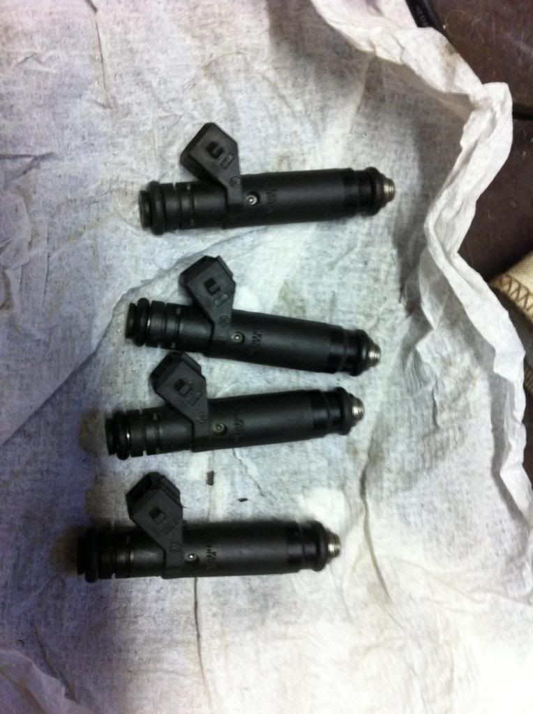

sen köpte jag sen ett tag tilbaks deka 630cc spridare då jag kommer att köra E85 i framtiden!

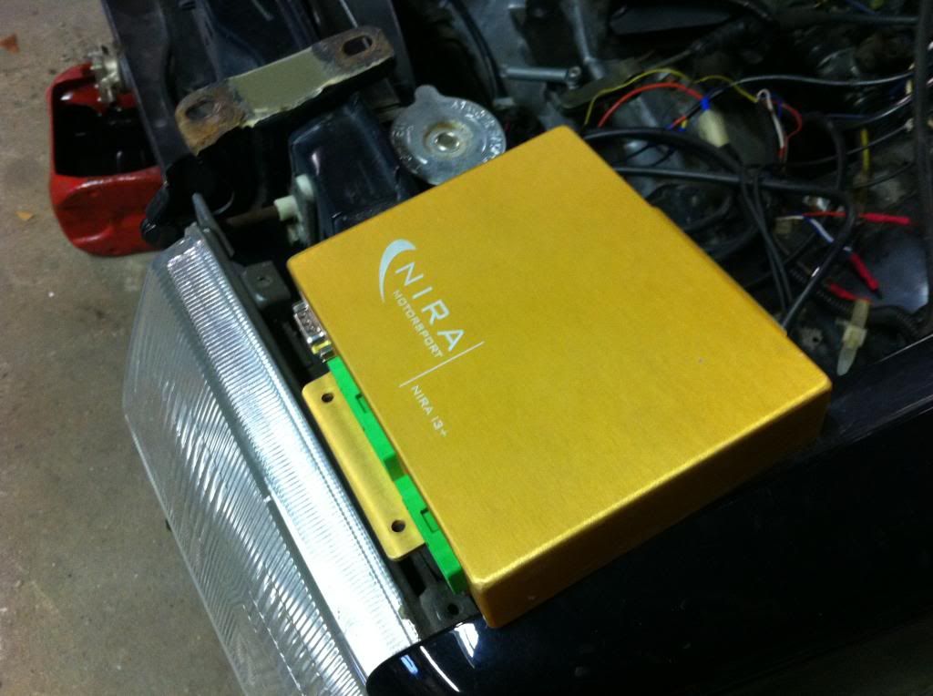

och mitt nira i3+ är jävligt spännande at se hur det är att mappa har försökt bekanta mej med programmet,och det
ser ju fiint ut jämfört med skit megatune och tunerstudio...

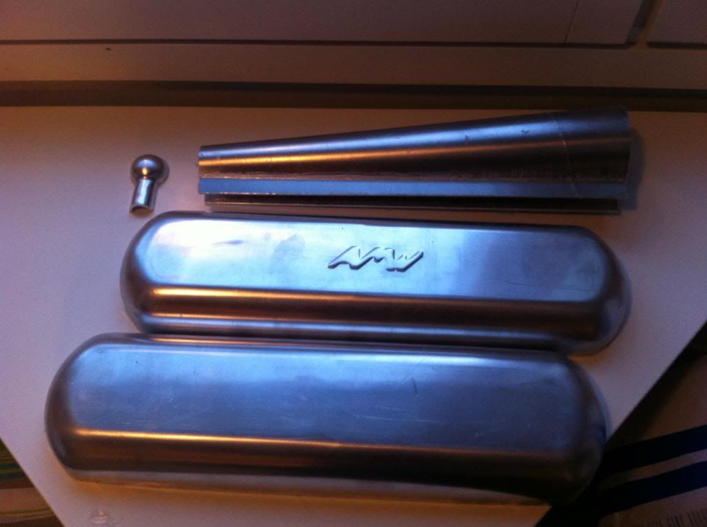

beställde plenummet idag!! blev en bygsats av WRC typ.
obs bilden är lånad tar mera kort när jag får hem det!
http://www.amwdynoservice.com/data/stor ... 69002e.jpg" onclick="window.open(this.href);return false;

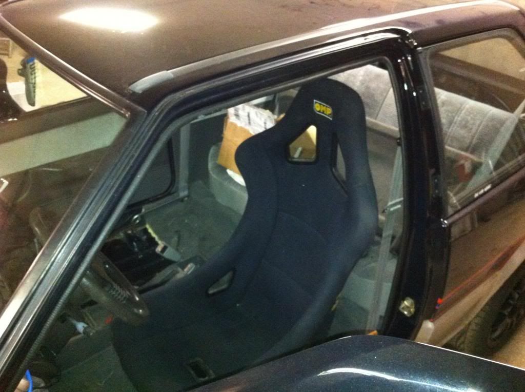

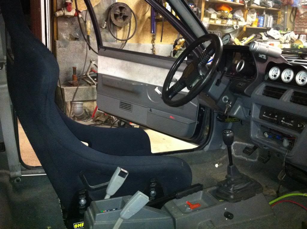

har monterat bättre bänkar i den nu så man hålls still!!

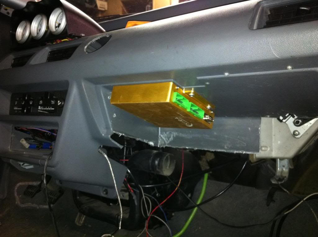

sen blev jag att såga sönder lite mer på instrument brädet så jag fick plats med nirat

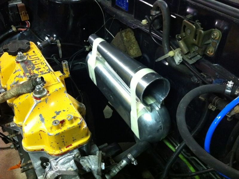

lite bilder på mitt WRC-style innsug!
Niklas.E
Re: Nissan Micra turbo 122whp 174wnm @1,2bar -Vinter updater
bild hur insuget blir ungefär!!
