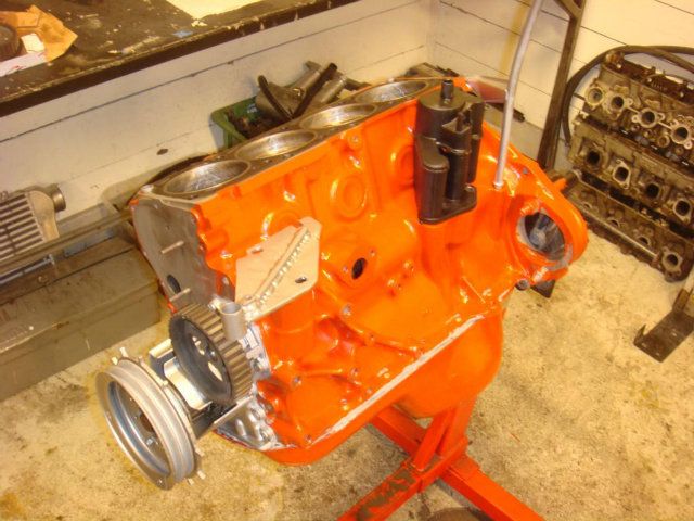

Nymålat block

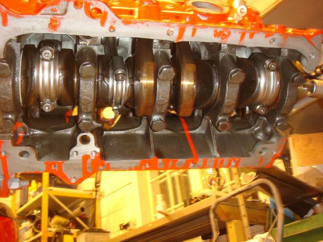

Började med att mäta lagerspel på både ram och vevlager och de gick finemang så vev och nyastakar ramlade i blocket tillsammans med kolvarna som jag tidigare mätt kolvringsspel på :thumbright:
Fick på tråg, lite bröstkåpor och diverse. Börjar se ut mer som en motor. Fördelare åkte på idag.

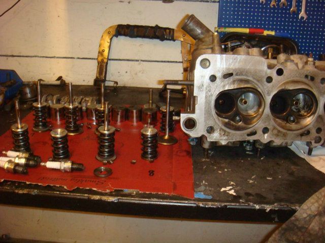

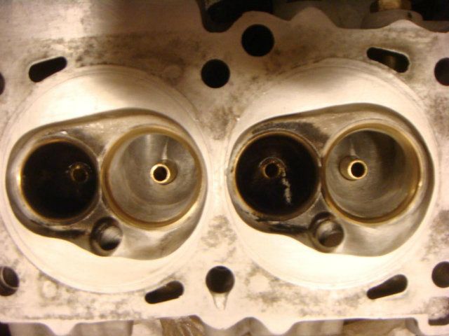

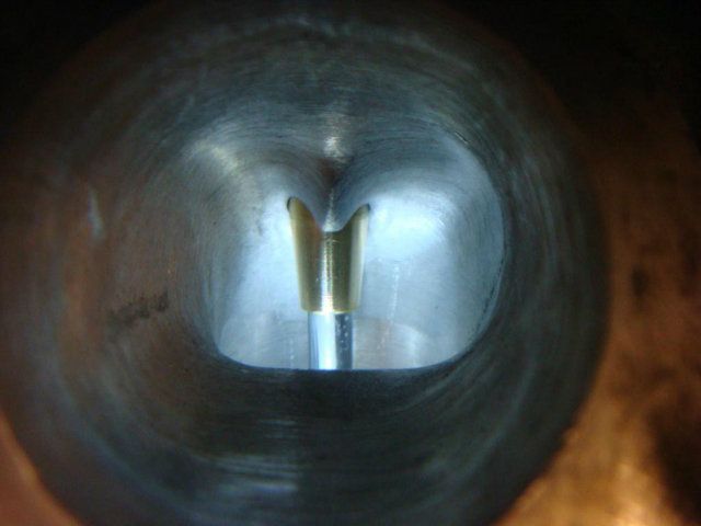

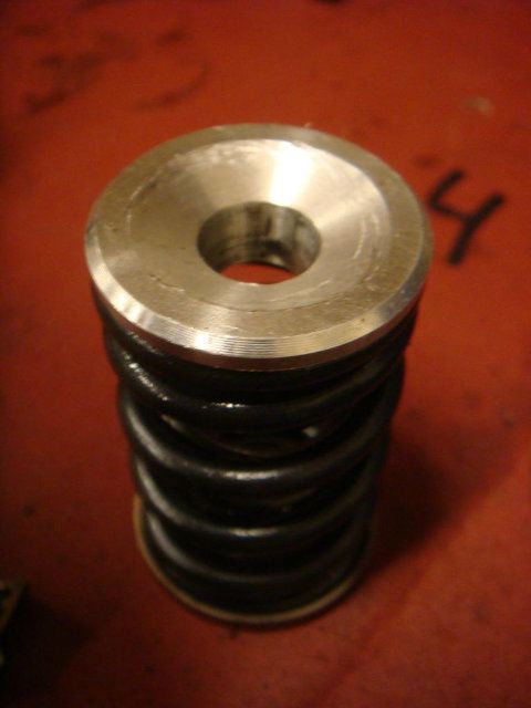

Blev dags att ta en titt på toppen som verkade fått käka lite olja i somras, visade sig att den själv var boven... Inga tätningar på nån av styrningarna, snubben som hade den innan lovade ju att den skulle vara ok osv så jag sket i att kika och bara körde :doh: låg även dubbla underlägg till ventilfjädrarna på en ventil och inget på en annan... Jaja men nu blev de ordning på de iaf. Imorgon monteras toppen på motorn.
Isärtagen riktigt fina ventiler må jag säga
Lite renare iaf. gillar färgen på sätet
insugs
dubbelfjäder med aluretainer

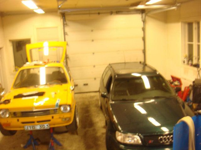

V8 bild med garagepolaren MattiasH och hans häftiga Kadett V8. Och min Audi S6 PLUS-97 som jag köpte i Stockholm i höstas och fixade upp från en krockskada. Trivsamt att bruksa med 330hk och quattro!
