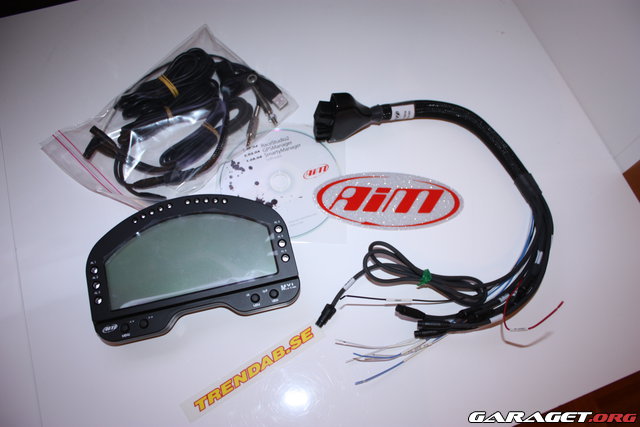

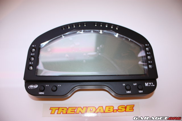

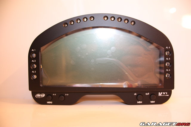

Nu så gott folk, äntligen kan jag presentera vad som var i det "dyra" paketet som jag hade beställt...
Har längtat massor, även om det inte ska på plats i bilen än... men att bara få veta att man har grejerna å slippa vänta sen när allt börjar bli klart..
Är sjukt glad att äntligen få äga en alldeles egen dash logg, i varenda frän bil så sitter det ju såna nu förtiden. å ÄNTLIGEN har jag en egen, som ska sitta i min bil... fatta stoltheten...
Valet föll på en AIM MXL Strada från Trendab, mycket bra att ha å göra med.. stort tack..
Det fattades dock en grej när paketet kom idag, men Micke skulle lösa det.. Har beställt med en sändare så jag kan få varvtider på vilken bana jag än kör på. men den saknades..
men skit samm nu, det löser sig... är ändå nöjd... va mycket tyngre å gedignare än jag trodde dom var, å hela huset är gjort i aluminium, ingen plast skit här inte, känns riktigt fint... kommer bli en fröjd för ögat monterad i bilen...
Bilder så klart....
Allt för denna gången.... / Strömberg.

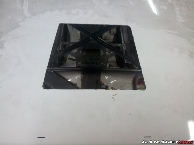

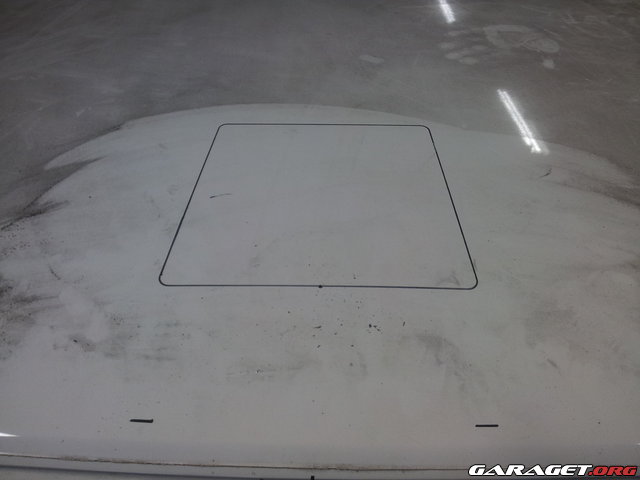

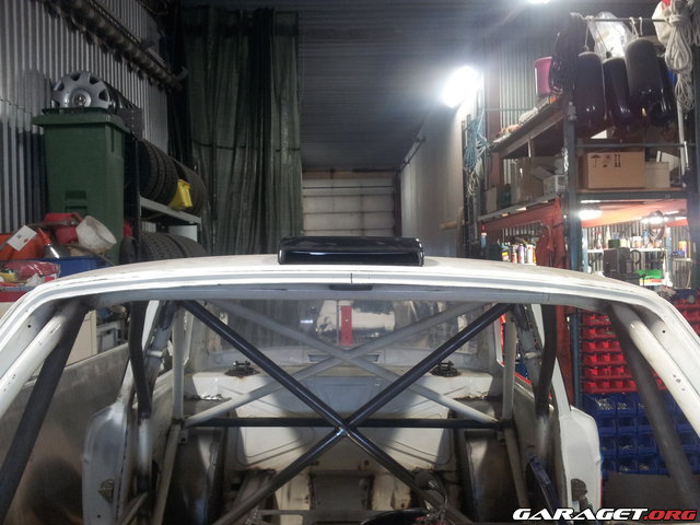

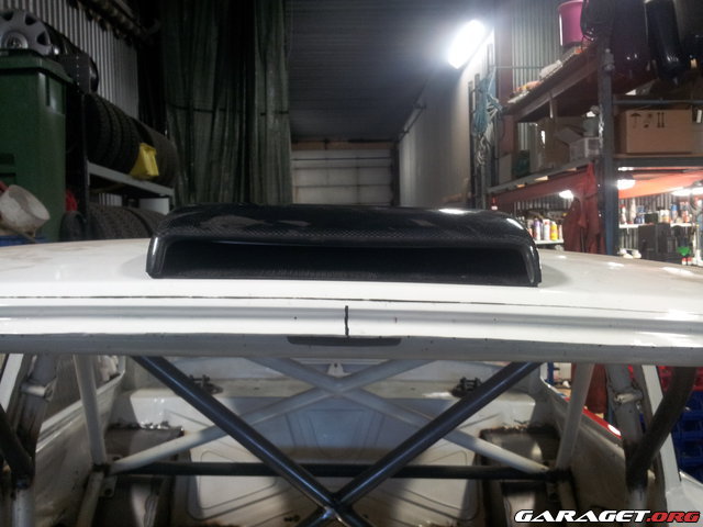

Har idag grejat lite, monterade takscoopet.. eller i alla fall skar ur plåten ur taket så det passar...

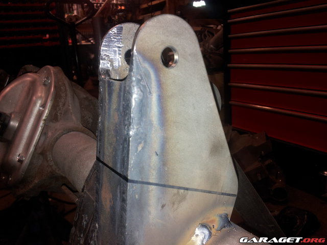

Sen har jag gjort om fästena till stötdämparna bak.. sänkt infästningarna 40mm. å sen de vanliga, men inget att visa.. återkommmer när jag har något fräckt att visa....
utritat vart det ska sitta.
kapat lite..
Så här blir det...
Tycker det ser lite fränt ut....

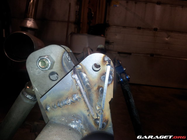

Stötdämpar infästning som den såg ut...
40mm lägre infästning... fick sätta ett par förstärkningar på sidorna.. men de blir bra tror jag...
