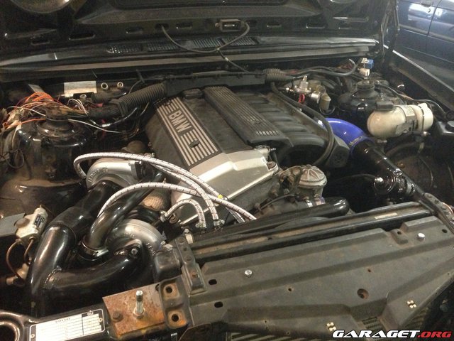

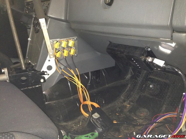

Börjat lite smått med sprutet.
Gjorde även tryckrör idag :)

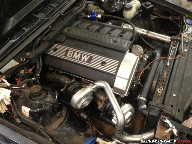

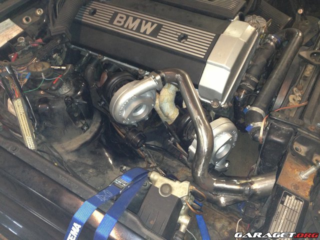

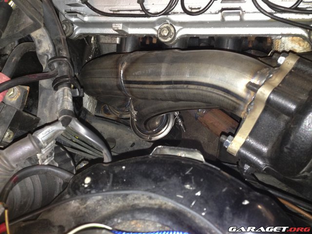

Blev lite trångt med dubbla dp men de fick plats :)

Ska bli jäkligt intressant att se hur registret blir!!

ja de ska bli skoj å se. hoppas på typ samma som jag hade i min skyline
med dom i. fullt ladd vid 2500rpm.

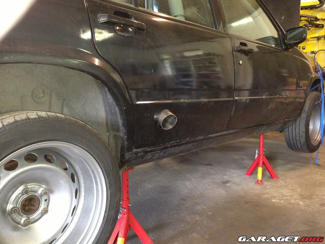

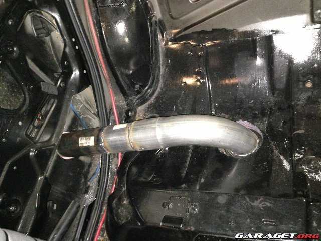

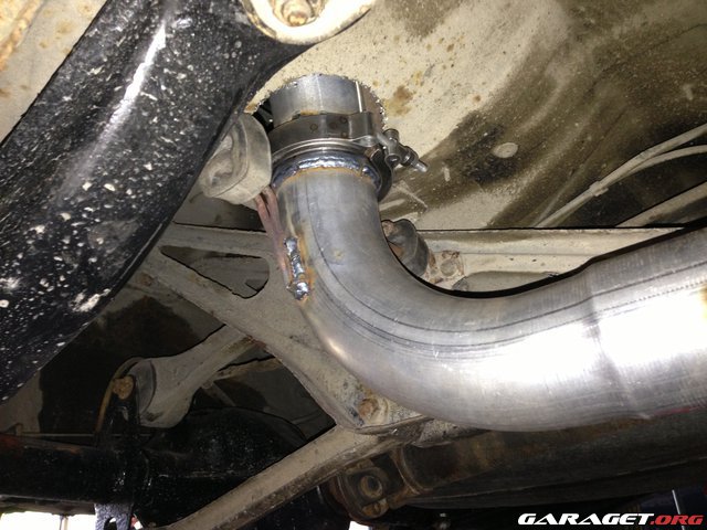

avgassystemet klart :)

vilket tråg använder du? ser inte ut som du kapat något i torpeden?

Jag kör med e36 tråget. behövde kapa lite där startmotorn sitter men det va inte mkt.

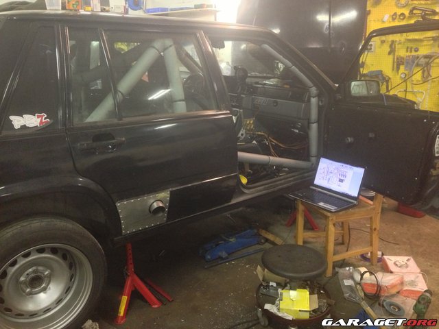

Inte haft så mkt tid över till bilen på sista tiden men nu har man äntligen fått lite gjort igen :)
Rivit ur v-lådan så den nya kopplingen kan ta plats men det va inte det lättaste då det va riktigt trångt mot t-väggen
men till slut så va den ur :hihi:
En bild på nya kopplingen, Stort tack till bagge :D

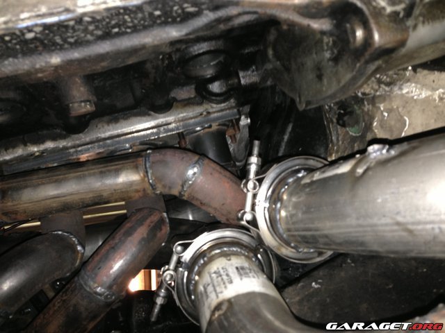

Blev en runda till garaget ikväll för att fortsätta med sprutet men tröttnade efter ett tag och gjorde en plåt runt utblåset.

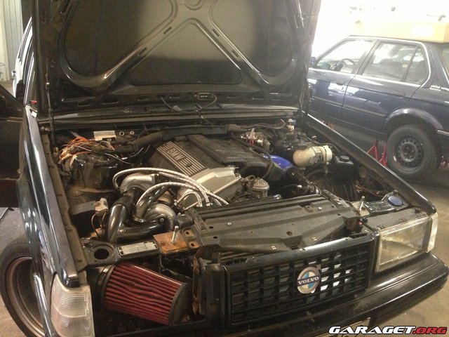

Vattenslangar och tryckrör monterat och även fått det en dumpventil
Bara lite små pill kvar så hoppas på uppstart nästa helg :)
